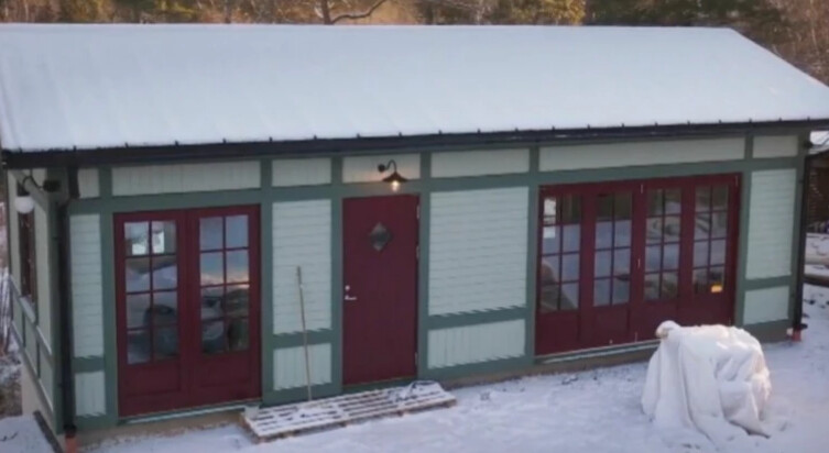

Jag tänkt till året bygga en komplementbyggnad, och är lite inne på att få till en lite mer "sekelskiftesstil"
Lite liknande Tareq/Sofias gästhus på bilden nedan
En komplementbyggnad i sekelskiftesstil med snötäckt tak. Röd dörr och fönster med gröna foder. Vintermiljö med snö på marken.
Skillnaden blir att jag nog tänkte använda liggande fasad nederst och överst, och stående mellan.

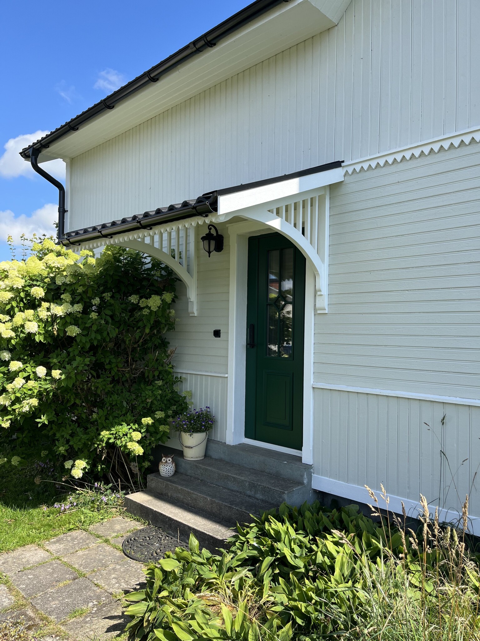

Normalt sätter man ett bleck av något slag mellan dom olika panelerna. Själv har jag valt att göra dom i trä.
Fasad med vit träpanel och grön dörr, omgiven av trädgård. Taktegel och marksten syns.
fribygg och 3 till
Snyggt !
Menar du att man då fäller in mellan-"blecket" och ger det lite lutning utåt då ?
För de bilder jag har sett så verkar det mer vara ett foder utanpå - och då hjälper det inte så mycket om vatten letar sig in
Jag har satt min ända in mot spikläkten alltså jämns med baksidan på panelen och ca 45mm utstick i 20graders lutning.

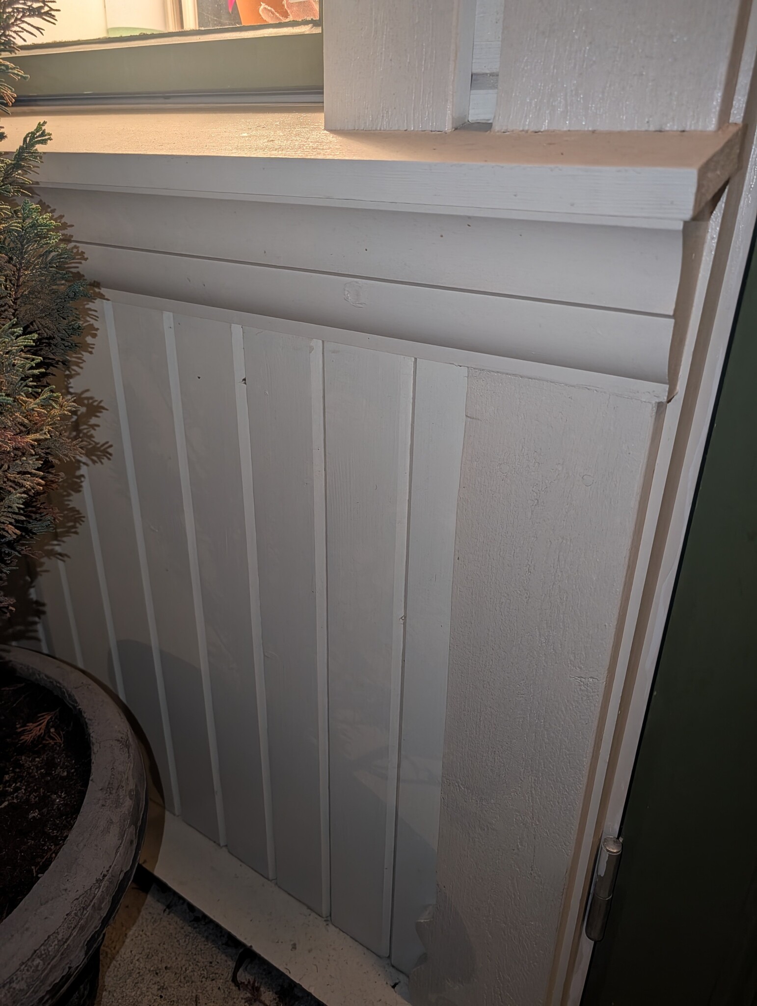

Den plankan som funkar som bleck fälls in så att de liggande ovan står på blecket. Sedan kan man lägga ett foder under. Så här ser det ut hos oss.
Vitt träpanel med en infälld planka som fungerar som bleck, med liggande och stående paneler i ett byggprojekt.
SågspånPappspikEternit och 2 till
Det där är ju smart och snyggt !

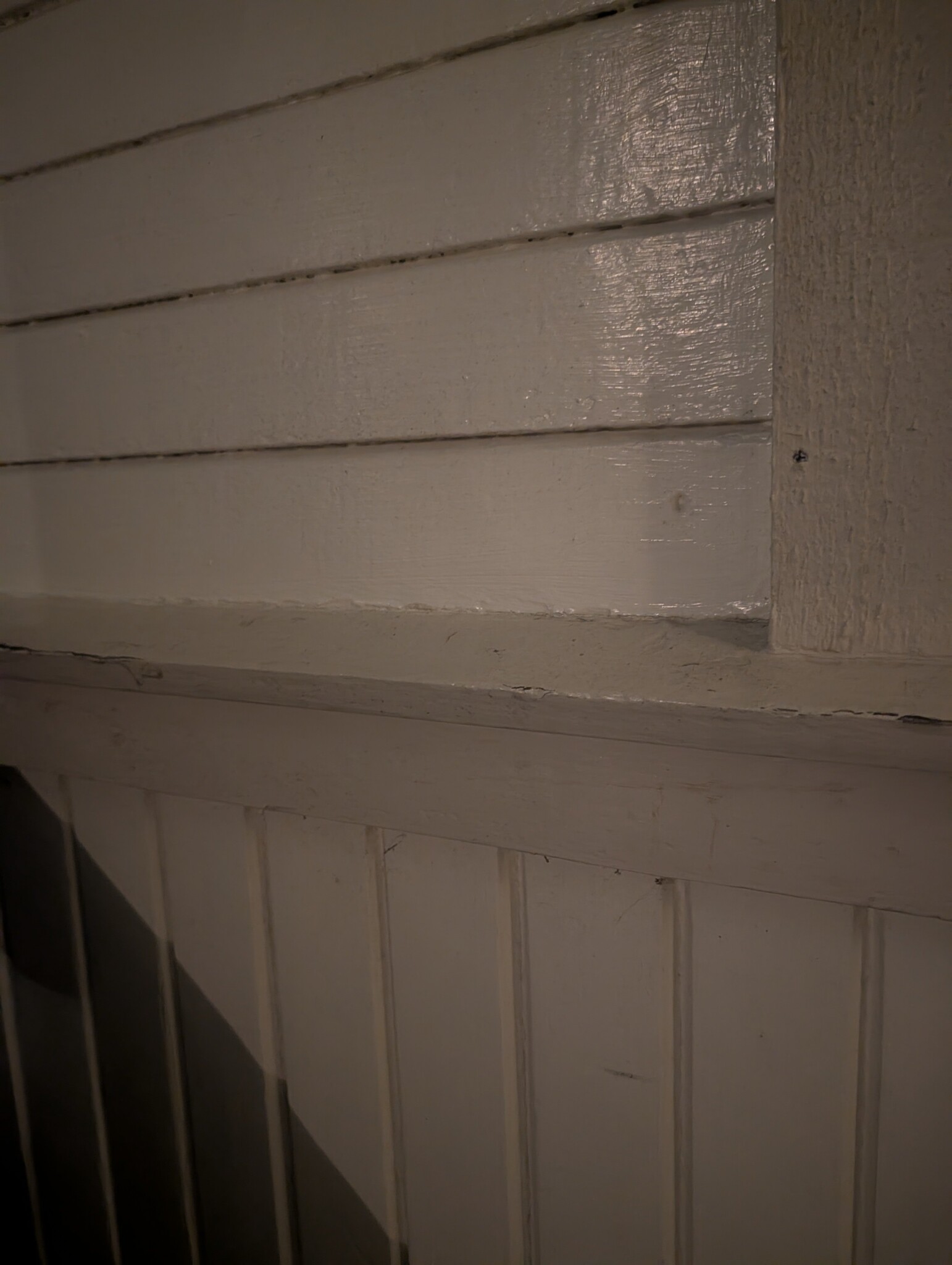

Dubbelfas på stående och enkelfas på liggande är nog det vanligaste. Man kan lägga nåt lite roligare under bleck brädan också som vi gjort här på en tillbyggnad. Vi lät även bleckbrädan dubbla som fönsterbleck.
