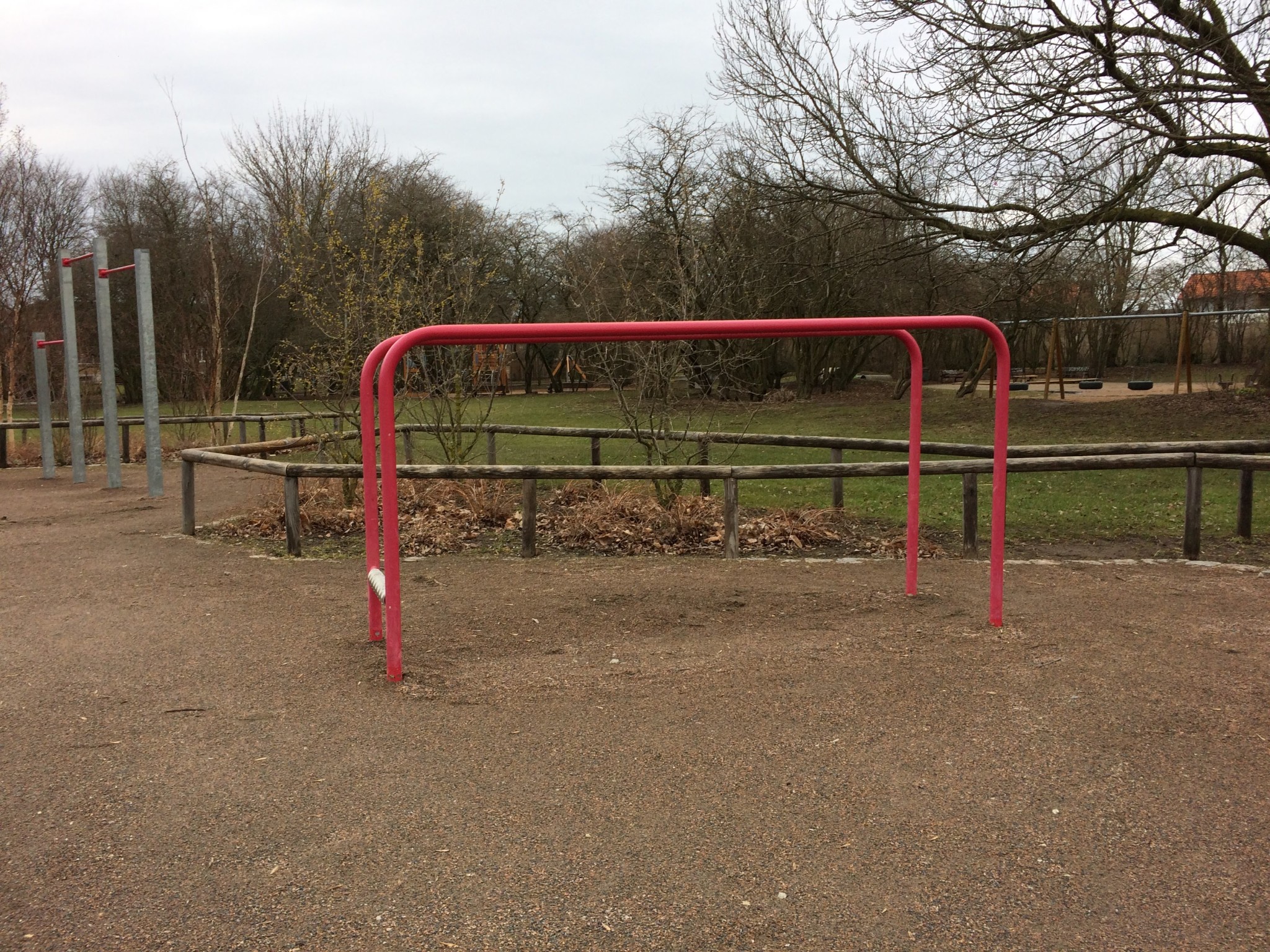

Hej! (Se foton för förklaring av själva utegymmet. Den röda dip-ställningen som syns är kommunens och jag kommer göra min med trä + stålrör i liknande stuk som min chin-ställning som ses på andra fotot)

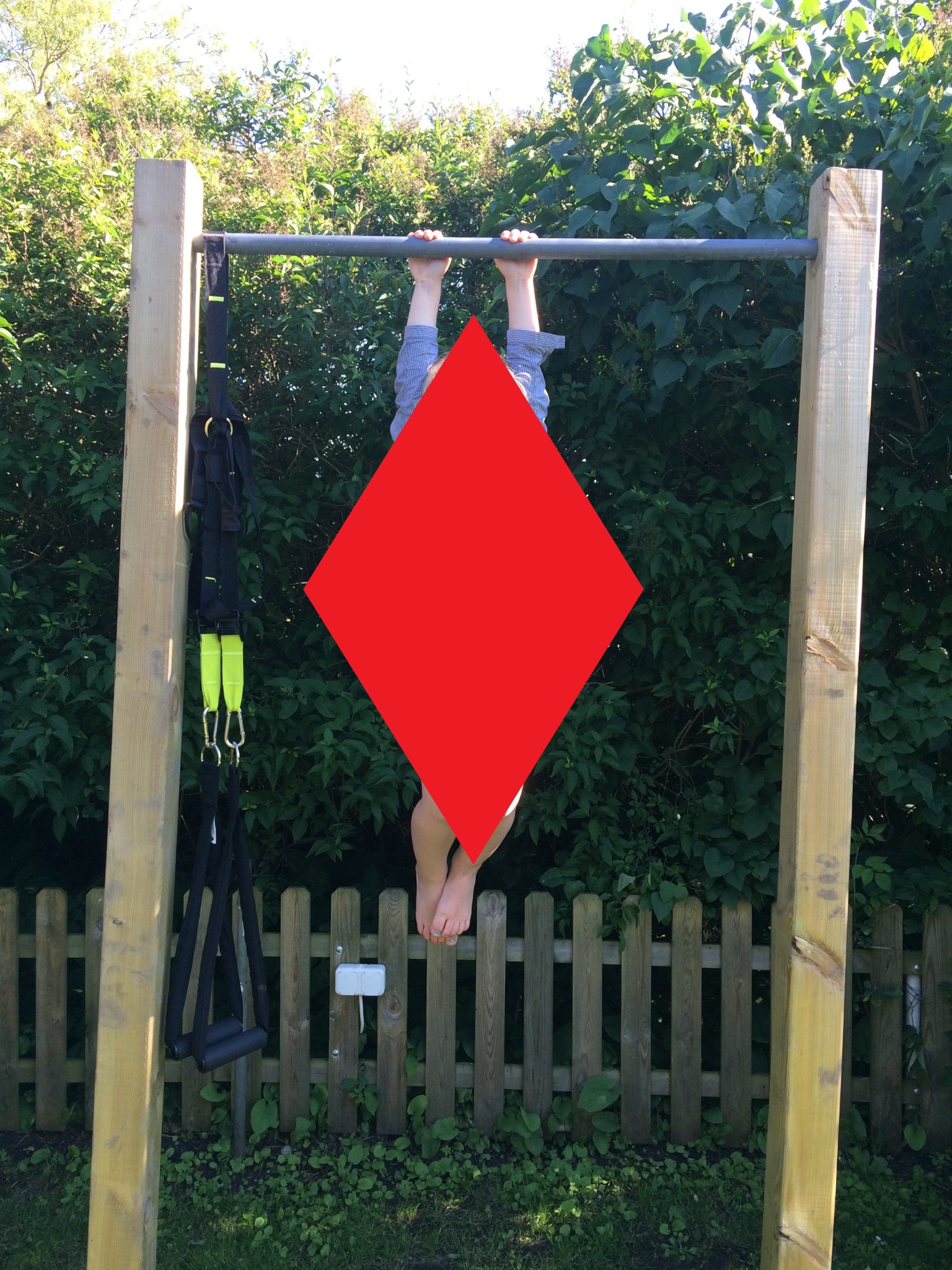

Förra året byggde jag en enkel chins-ställning av två färdiggjutna 70 cm plintar och tryckimpregnerade 95x95-stolpar. Vår mark är mjuk så jag fyllde på med lite sand runt om plinten. Sanden fick jag ta på gratis av nån granne så därför blev det just sand. Ställningen har inte blivit så stabil som jag önskar. Plintarna rör sig i marken och hela konstruktionen vickar något fram och tillbaka om jag svingar mig. Jag väger ca 90 kg och det står tämligen stadigt så det är ingen katastrof, men...
Nu ska göra om bygget och komplettera med ett längre dip-rack. Ställningarna ska sitta ihop så det totalt blir tre grundläggningspunkter. Hur kan jag grundlägga stolparna i vår mjuka mark (mycket lera) för att det ska stå så stadigt som möjligt?

Ett tips kan ju vara att själva vikten på plinten löser problemet. En färdigköpt 70-plint väger ungefär 40 kg. Om du gjuter själv i 30-cm gjutrör eller direkt i backen i ett 30-40 cm hål så kommer du vid 70 cm djupt upp i 120 kg med röret och uppemot 200 kg direkt i backen, öka till 90 cm djupt så blir det 150 respektive 260 kg mothåll. Per stolpe. Det säger sig självt att ett kvarts till ett halvt ton bättre håller emot de där 90 kilona än vad dagens 80 kg förankring gör.
Man får enligt min erfarenhet fullgoda och stabila plintar om man gjuter direkt i backen (alternativ 1). Enklare än att hålla på med gjutrör, i lerjord borde det gå att putsa kanterna på hålet rätt släta och snygga. Det sägs att om man inte använder gjutrör så kan plinten tjäla då det finns ojämnheter för tjälen att ta tag i. Jag vet inte... Har gjutit direkt i backen utan problem.
Vad gäller infästningen så skulle jag undvika just stolpskor utan köpa 4 ordentliga plintjärn som trycks ned i betongen. Med fördel fästes dessa i två kortare 45x95 mm reglar som sedan kan stagas upp under brinntiden så att järnen blir på rätt avstånd och lodräta. På så vis kan man ju byta stolparna och bygga om gymet och så, att göra som du tänkt i alternativ 1 och köra ned stolparna i betongen kommer också att funka. Hade sådana grindstolpar när jag flyttade in där en tidigare ägare gjutit in just tryckt 95x95. De var minst 15 år trodde grannen och satt fortfarande som berget trots mångårig dynamisk last från en grind.

Håller helt med. Gjut fast direkt i backen. Plintskor ska helt undvikas för de blir aldrig stumma utan rör sig. Dubbla plintjärn är OK om man inte vill gjuta ned stolpen (men varför inte, den lär hålla i +30 år)
Gräver ett hål så man når orörd mark så biter sig den oformliga plinten sig fast ordentligt i gropens väggar.

Igår kom jag till skott och förbättrade förankringen av de två befintliga plintarna som håller fast stolparna som syns på fotot. Jag grävde bort jord runt plintarna och öste i tre säckar blandad grovbetong runt varje plint. Verkar stadigt nu!
Nu ska jag alltså förankra ytterligare tre stolpar. Slutsatsen från diskussionen jag drar är att jag ska:
Gräva att hål. Bottna med lite grus. Placera trästolpen med botten längst ner i gropen. Sätta fast strävor så att den hålls vertikal. Sen ös på med betong rakt ner i gropen utan vare sig rör eller järn. Korrekt? Finns det någon tumregel för hur mycket av stolpen som ska förankras nedan marknivå? Jag har för mig att jag läst att 1/3 av stolpens totala längd ska vara under mark (fastgjuten).

1/3 av stolpen låter mycket när den är fastgjuten. Det behövs ju bara några dm betong för att stolpen ska sitta precis som fastgjuten...
däremot bör nog djupet på själva betongplinten vara motsvarande 1/3 av hela stolpen (eller 50% av stolpens längd ovan jord) om den ska klara lite belastningar.
