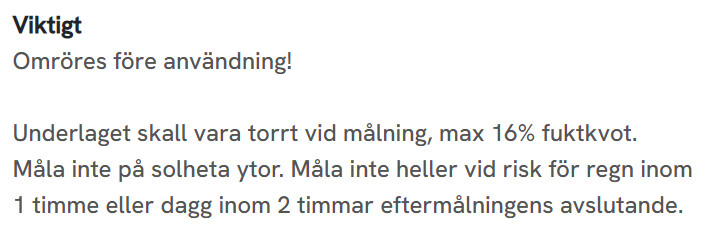

Måla om du vill, men torktiden är längre - upp till flera dygn såhär sent på hösten.
Följer du rekommendationer från färgtillverkaren och gör det fackmanmamässigt väntar du tills i vår, grundmålat virke kan sitta tills dess.

Så snart görligt måla, första strykning behöver det vara helt torrt som anvisat, nyttja vinden när det håller uppe. Det är inte bra om det börjar regna efter en timme men inte heller farligt. (Vattenspädbar färg, med snabb torktid)
Vid andra strykningen är luftfuktigheten inte lika vansklig, men om finishen ska bli bra får det inte komma regndroppar.

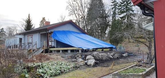

Om du inte vill göra åverkan på huset så kan det gå att hänga tunga dunkar i presenningen eller knyta rep som du drar över del av taket och till något du kan knyta fast i ex ett släp, räcke eller liknande.I Ironside skrev:
Fästa på ställningen bör vara enklare för där borde du kunna fästa med rep eller spännband i ställningen (kolla först med ställningsbyggarna så att inte någon del riskerar att lossna när vinden drar i presenningen)
