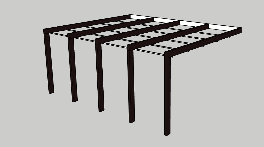

Hade tänkt försöka mig på en något annorlunda pergola. Tanken är att det ska kännas som så fristående bågar som möjligt.
Balk: Limträ, 90x180, längd 4900 mm. Svartmålade (kommer eventuellt klä med plåthuv på ovansidan)
Stolpar: Limträ, 90x180, längd 2500 mm. Svartmålade.
c/c stolpar/balk: 1500 mm
Bärlina i fasad: 45x190, monterad med distans mot fasadvirket. Vitmålad med balkskor för limträbalkarna.
Jag vill ha en duk som solskydd som man ska kunna dra ut och in längs ett skensystem.
Skenor: C-profiler i tunnplåt, C30 (ca 30x30x2 mm). Duken ska kunna vara framme vid sol och lättare regn men kommer att dra in vid kraftigare regn och blåst.
Nu till mina funderingar:
1. Stabiliteten. Jag vill tro att horisontalstabiliteten blir tillräcklig i och med skenorna. Vad tror ni?

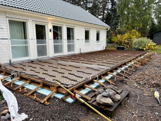

2. Infästning av stolpar. Jag har idag en betongplatta som altan utan något tidigare ingjutet. Jag vill ha så dolda infästningar som möjligt. Min första tanke var att fästa en stolpsko med ankarmassa för att sen dölja med en svart plåt. i botten på varje stolpe. Eller finns det något bättre så man slipper plåt? Plattan är kantförstyvad där stolparna ska stå, 200 mm tjocklek.
3. Om jag vill fälla in skenorna i limträbalkarna, tror ni att balkarna kommer att försvagas så pass mycket att man behöver gå upp i dimension på limträbalken?
Tacksam för tankar och idéer.

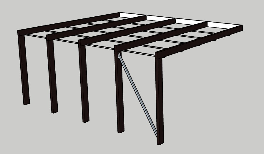

It won't work. It's missing a stiffener in your construction. Remember that there will be dynamic loads caused by wind and ... drunk neighbor? In short: a lot of material, a lot of money, little stabilityA Asgeirr skrev:
Skulle det räcka med att staga ett fack?S sturnus skrev:
