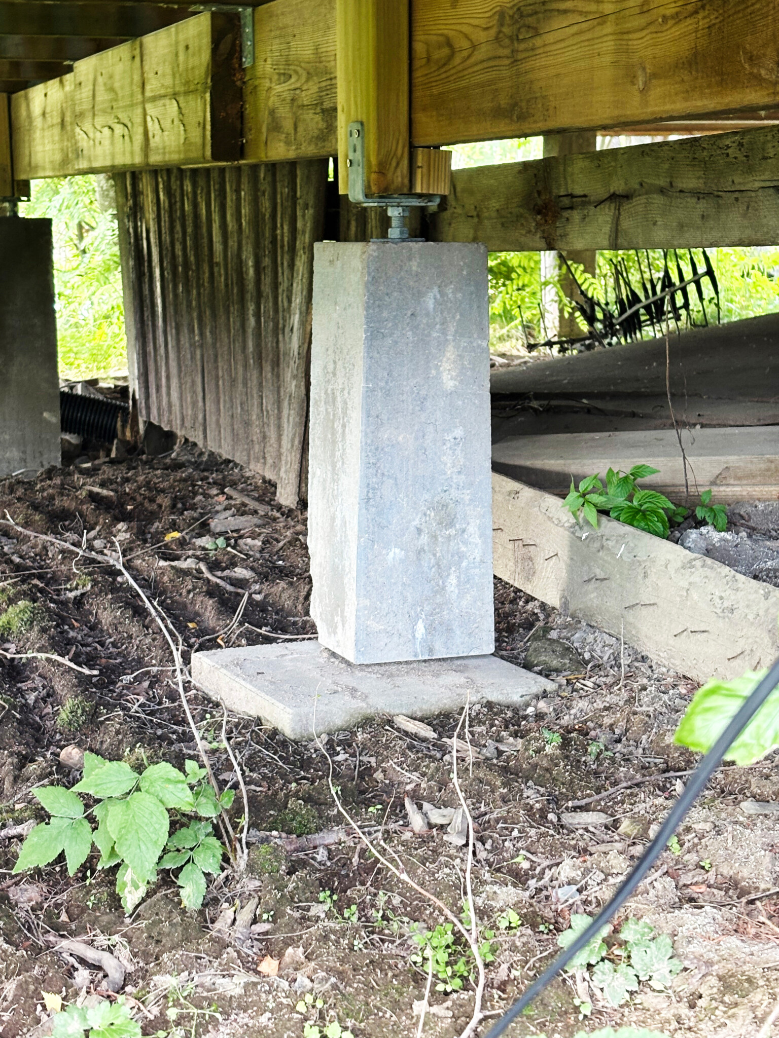

Altanen i vår sommarstuga har av den tidigare ägaren stabiliserats upp med betongplintar med stolpskor, efter att den en snöfylld vinter rasat då den endast var infäst i fasaden.
Har nu sett att underlaget under några av plintarna har satt sig, så nu svävar dom lite i luften.
Har ni några tips på hur man stabiliserar upp underlaget det så att dom bidrar till att avlasta altanen igen?
  • Betongplint med stolpsko under altan, svävande i luften på grund av sättning i marken.

Gräva ut under plinten ordentligt. 200mm kross + isolering. Bygg form och gjut till underkant plint.

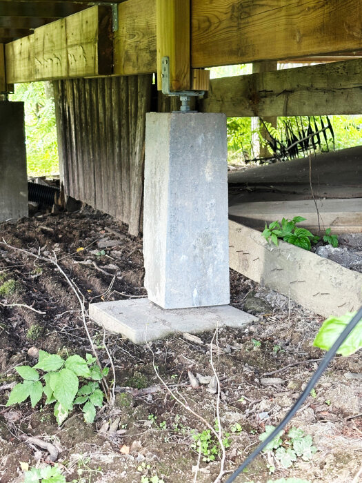

Du har ju justerbara beslag så det är bara lossa balkskon från altanen och justera höjden på den och sedan skruva tillbaka allt.
Justerbart beslag för balksko på altan, visar hur höjden kan justeras. Beslaget är markerat med röd cirkel.

Ja lättast är uppenbart att justera stolpskon

Ah, att jag inte tänkt åt det hållet. 😳
