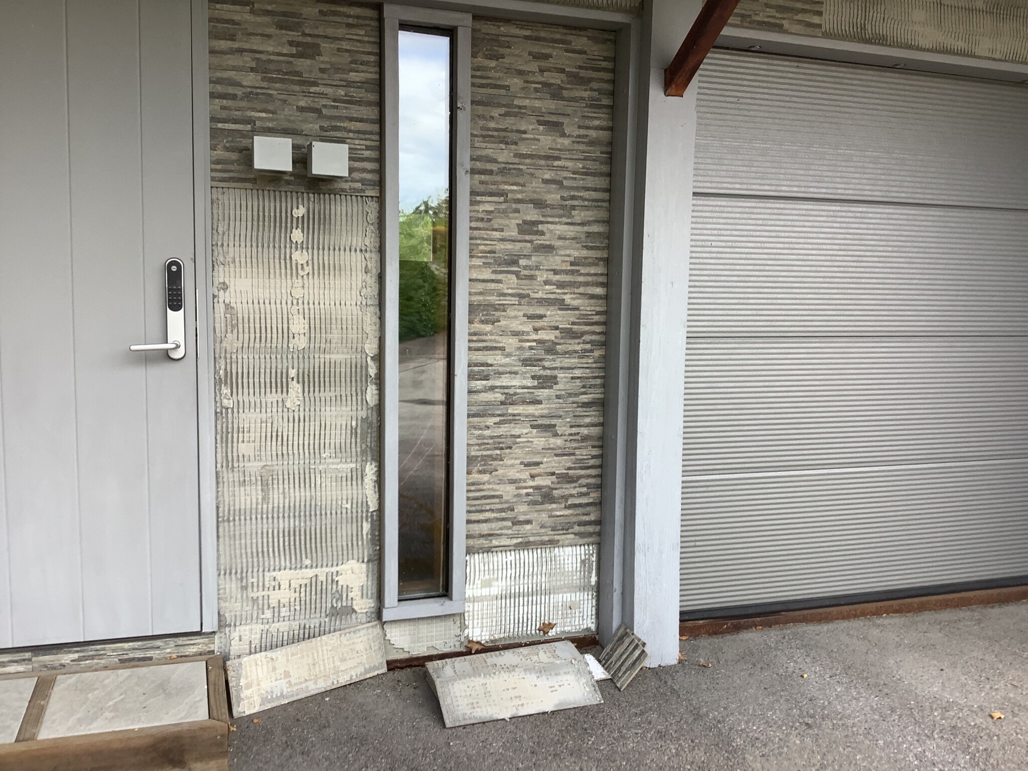

Skulle bli tacksam om någon kunde svara på hur jag får dessa att sitta fast.
Byggfirman som monterat använde bruk. Är det bättre att använda lim?
Måste bruket slipas bort från underlaget innan ny uppsättning?
Från spanska OSET men vet inte vem den svenska importören heter. Någon som vet?
Tacksam för råd och tips!

Det ser inte ut som murbruk, utan kakelfix, vilket i så fall är ett korrekt material (fast det finns fix för utebruk, eller inomhusbruk. Vi vet inte vilekt här.
Men det ser inte ut som fixet har fäst på plattorna annat är punktvis, väldigt dåligt utfört. Men bilden är inte jättetydlig.
Det skall användas kakelfix av lämplig typ. På så stora plattor skall det "dubbellimmas". Det ebtyder att man sätter fix på väggen, och "kammar det med rätt fixkam så man får de här ränderna, och sedan skall man dessutom sätta fix som täcker hela baksidan av plattan. även den kammas med en finare kam.
Innan så måste man slipa bort det fix som sitter där. En betongslip (kallas också saneringsfräs) med diamant klinga finns att hyra. Se till att hyra tillhörande dammsugare också, det dammar annars något helt extremt. Du kommer att hitta betongdamm längst in i din strumplåda fortfarande om 5 år, även om alla dörrar och fönster är stängda.
Och sedan en fog (för utomhus) av lämplig färg.

Gäller lagen om byggaranti 10 år i detta fall?
Borde inte det bästa vara att riva bort underlaget och ersätta med nytt? Då slipper man slipa bort fix.
