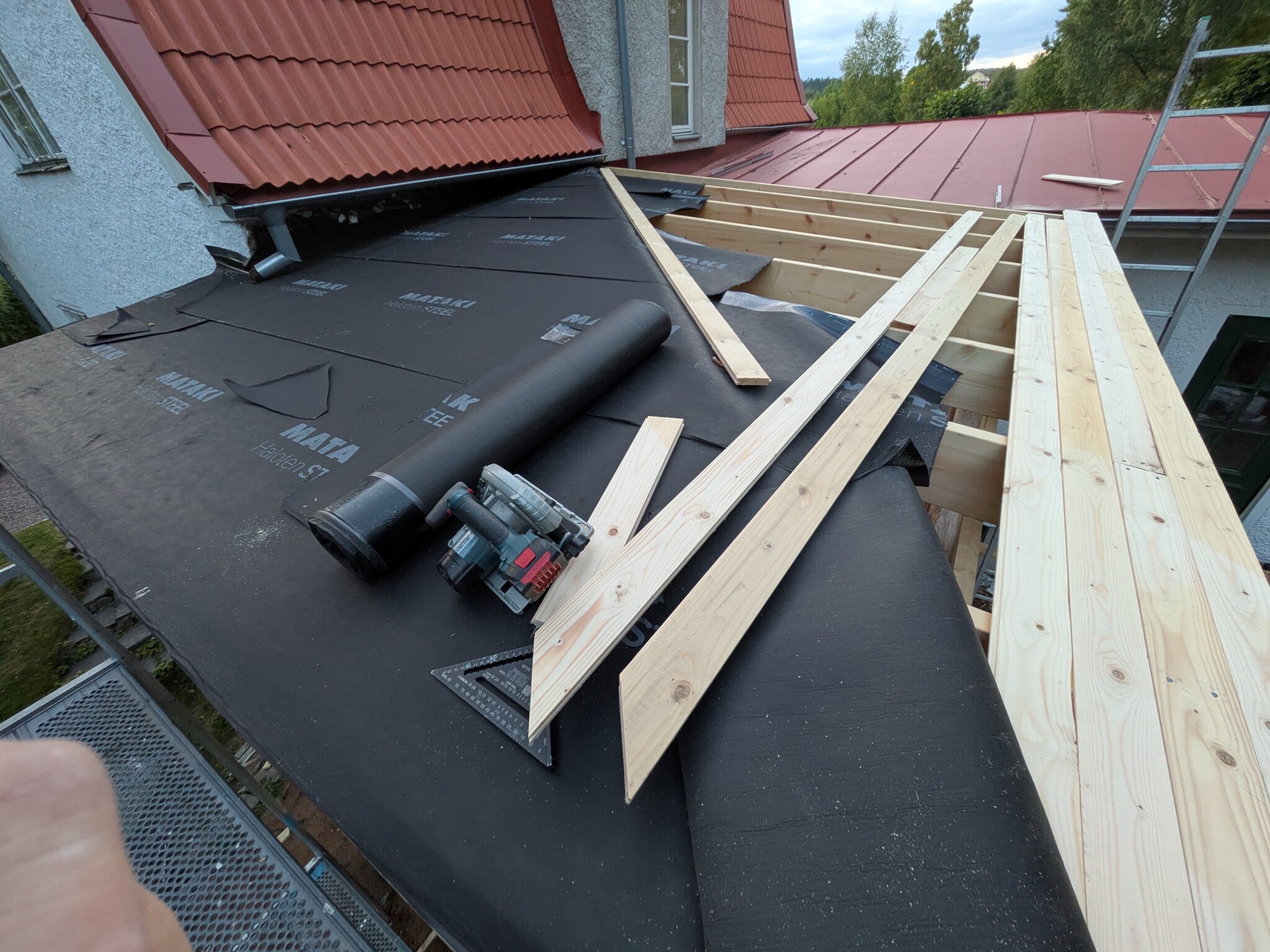

Hur gör jag med underlagsduken vid nocken/valmen? Det är 2 takfall.
Frerider
Du skär av båda sidorna mitt i valmen (nocken)sedan när båda sidorna är pappade så rullar du en hel våd med papp i valmen (nocken) centrerat.
Tack för svar. Ok. Klistrar man hela våden?
Taket skall bandtäckas.
Frerider
Nej normalt inte, men hör vad dina plåtnissar anser då dom övertar ytan efter dig.
Ok. Absolut, ska fråga. Men hur fäster man den om man inte klistrar? ☺️
Frerider
Likadant som övrig papp, plåtslagaren kan ha synpunkter på synlig infästning.
I så fall så kanske du kan tejpa den tills plåten är lagd, klister kletar så mycket så det är inte populärt.
