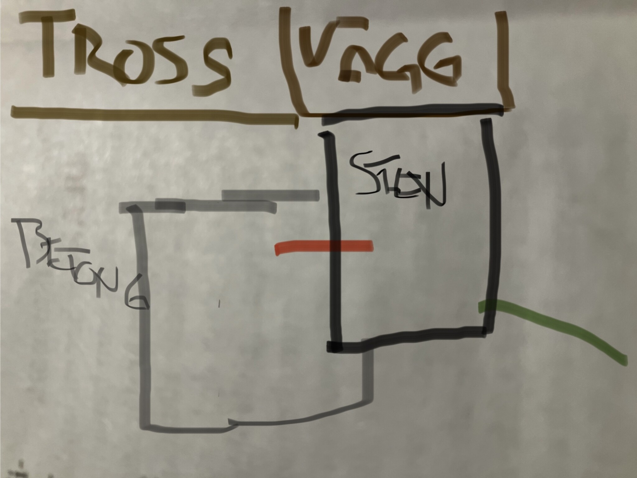

Det låtet enkelt, förutom det där med att flytta stenarna. Vore det helt förkastligt att på insidan gjuta en kantbalk som man fäster i stenarna? Se den otroligt kladdiga skissen. Det skulle öka ytan mot underlaget, förutsatt att man får betong och sten att hålla ihop.H heimlaga skrev:Första frågan är om sandsluttningen är så brant att sanden trycks undan och huset sätter sig därför? Ett långsamt ras. Så som det kan bli vid nipor.

Det har jag också misstänkt, men hoppades ha fel. Då återstår väl bara att pyssla med spett och skoler, som de platta stenkilarna kallas i mina trakter.H heimlaga skrev:
Får man upp stenarna i samma höjd som de låg från början, eller får man räkna med att tappa någon cm i höjd under processen?

Bra fråga. Jag skulle lyfta huset så mycket jag vågar. Skorstenarna är ju äldre än sättningen så det borde gå att få tillbaka en del. Då har man råd att förlora en centimeter eller högst två när stenarna och timret finner sin plats igen efter lyftet.T Treetex skrev:Det har jag också misstänkt, men hoppades ha fel. Då återstår väl bara att pyssla med spett och skoler, som de platta stenkilarna kallas i mina trakter.
