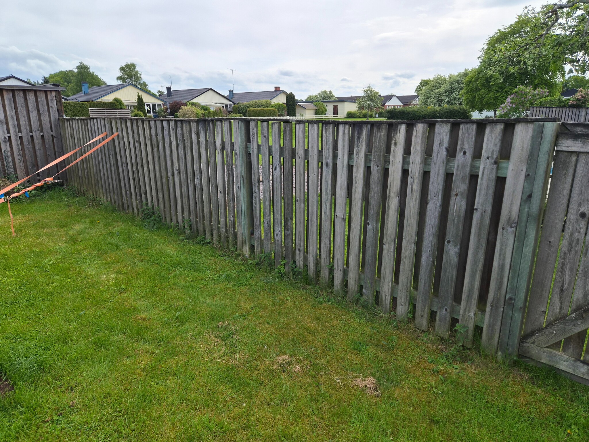

Staketet har börjat svaja och detta är inte min hemmaplan så jag vänder mig hit för lite tips och råd.
Det verkar som om det är plintarna som glappar, själva infästningen av staketet i plintjärnen ser stabil ut.
Jag har själv inte byggt staketet så jag vet inte vilken typ av plintar som är använda.
Vad har ni för tips, ska jag försöka byta ut plintarna till större stabilare (om de nu ev. är inte den största varianten) eller ska jag försöka packa om materialet runt om existerande plintar?
Eller kanske både byta ut dem och försöka packa hårdare?
Och hur packar man hårdare, räcker det att trycka till med fötterna eller ska man ha en maskin att packa med?
  • Trästaket på gräsmatta med stöd för att förhindra svajning; resårband syns. Hus och grönska i bakgrunden.
Hur djupt ner i marken sitter plintarna?

Jag skulle nog stabilisera staketet med stöttor och sedan gräva ut vid varje plint/ankare och så gjuta runt dom. Mycket jobb…
Börja med att kolla om det verkligen är plintarna, om det finns sådana, som glappar. Kan ju vara jordankare istället.
En alternativ lösning för att få staketet stadigare kan vara att bygga odlingramar som staketet fästs i.

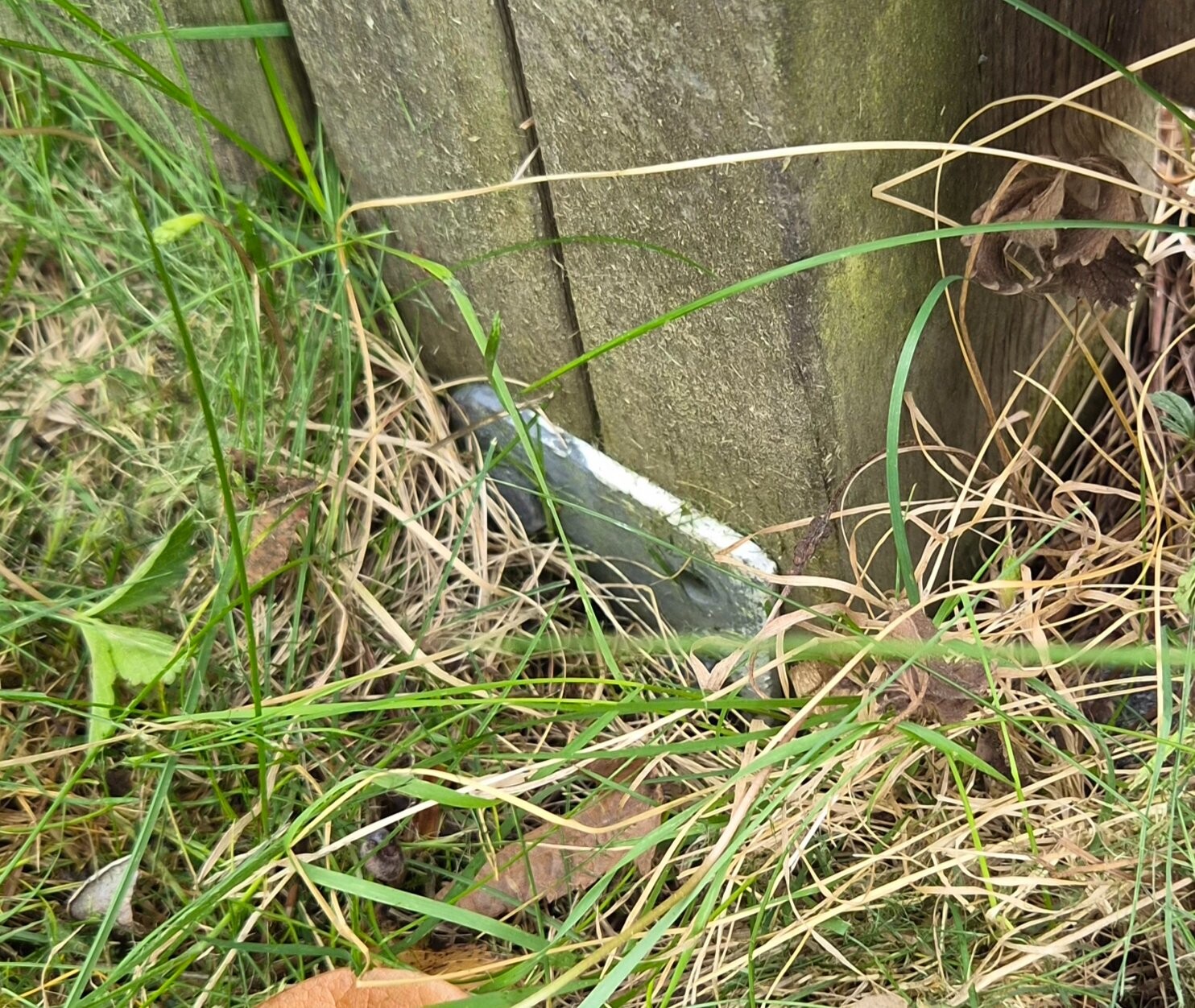

  • Träplint i gräs, delvis synlig bas.
Det är inte så enkelt så att trät är slut vid infästningarna? Vad rör sig om du knuffar på det?
Det vore bra om du grävde bort jorden vid stolpskon så att det går att se vad som finns under.
Är det för resten sådana fästen bara på insidan av stolpen eller finns det på utsidan också?

Det är inte så enkelt så att trät är slut vid infästningarna? Vad rör sig om du knuffar på det? Jag tror inte det
Jag tror inte det, det där inte ut så när jag blickar på staketet.

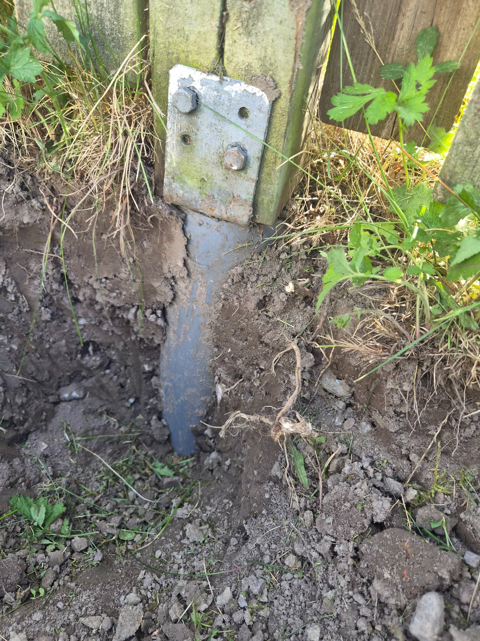

Fresope
Det finns likadana fästen på utsidan.
Jag har grävt upp vid en stolpe och ser att det verkar vara olika, på ett annat ställe är jag tydligt att det är en köpt färdiggjuten betongplint. Och här är det ut så här som på bilden.
Och vid denna "plint" ser jag tydligt att när jag vickar på staketet så rör sig staketet mer än själva "plinten", vilket får mig att tro att plinten är lite svag i konstruktionen. Stolpe med fäste i marken, omgärdad av jord och växtlighet, visar en betongplint som verkar instabil i konstruktionen.
Fresope
Det visar sig vara plintar, inte jordankare.
Men det är olika sorters plintar, dels som den är, men på ett annat ställe ser jag ganska tydligt att det är en köpt färdiggjuten plint.
  • Marken visar en plint med metallfäste mot en träpelare, omgärdad av jord och växtlighet.
