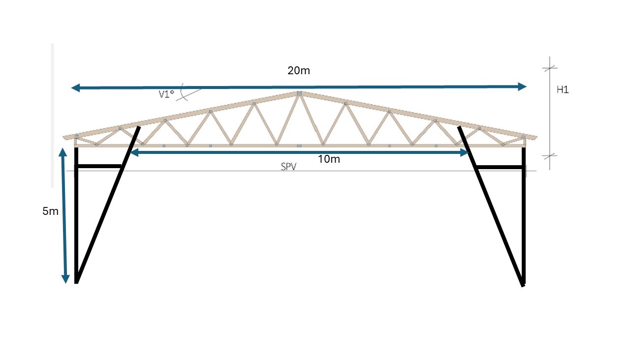

Jag planerar bygga en maskinhall med prefabricerande fribärande takstolar 20m långa. Hur bygger jag för att undvika att den inte viker sig genom att långsidorna viker sig. Är principen att gavlarna skall stabilisera så detta inte kan hända. Om byggnaden är 20m lång undrar jag om jag skall ha några strävor från golv till takstolar med jämna mellanrum. Väggarna planeras till 5 m höga. Behövs strävor?

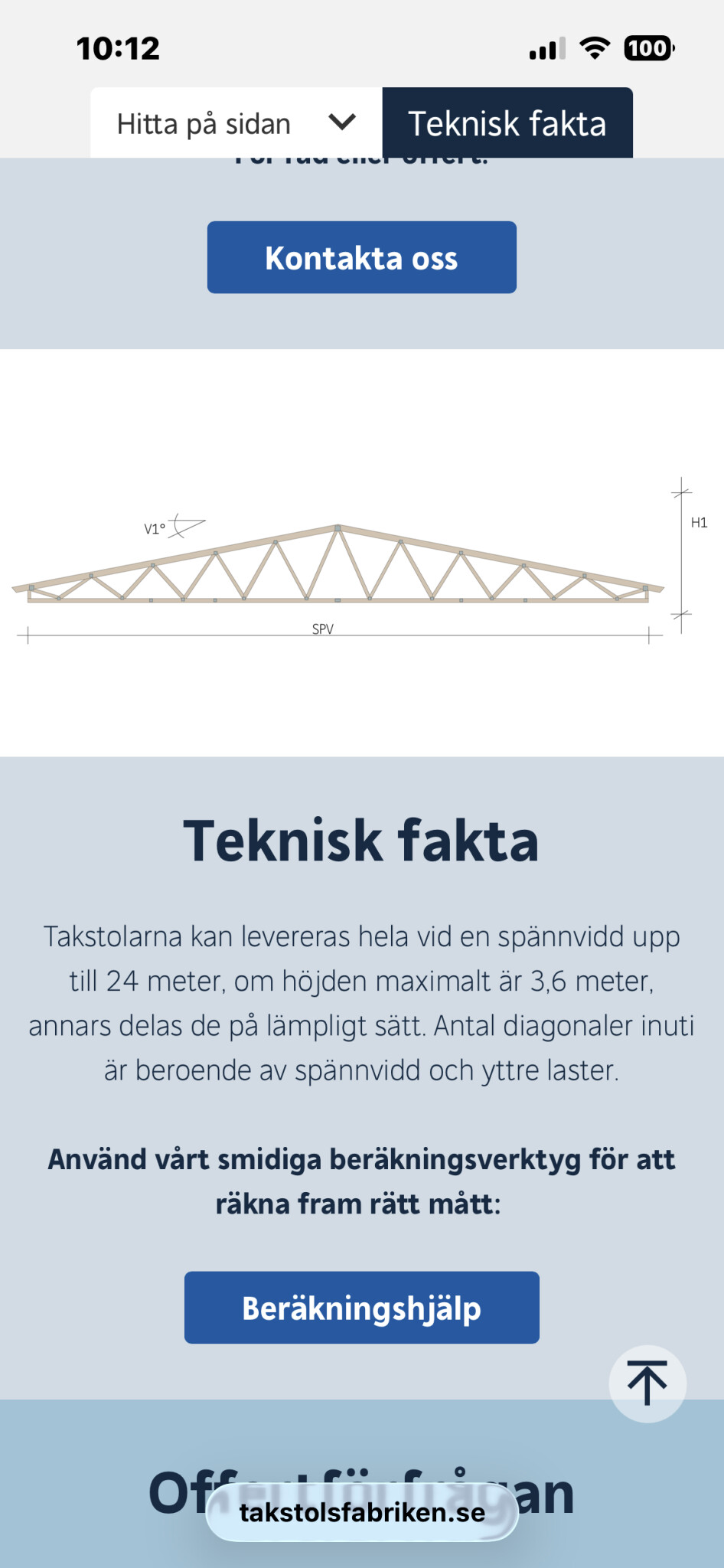

Hej! Tack för svar! Det är takstol nedan jag tänker använda, plan är att bygga 20 m lång och /20 m brett då jag har denna storlek av hårdgjord yta. Menar du att jag bör göra en längre och smalare byggnad. Jag laddar upp hur jag tänker sträva av. Jag vill ha era idéer men gå till en konstruktör innan jag bygger

Taket stabiliserar. Vindkryss i taket stabiliserar. Krysstagade väggar stabiliserar. Snedsträvor mellan takstolar och väggar stabiliserar. Finns många sätt att få det stabilt.

Hej! Vindkryss i väggar och tak är jag med på, har gjort med vajer och spänt med vantskruvar i mindre byggnad vad tror ni om det ? Vidare tänkte jag sträva av för att inte byggnaden viker sig enligt nedan vad tror ninom det. Frågan är hur långt in i byggnaden strävorna behöver sitta. Jag kommer be en konstruktör kontroll räkna eller om jag kan ta gymnasiets fysik med kraftvektorer.
Det du är inne på är att skapa en ramverkan mellan takstolarna och stolpverket, vilket är helt i linje med den princip som maskinhallar brukar vara byggda efter. Fast strävorna brukar vara mindre uttalade då man prioriterar fri volym i byggnaden. "Problemet" är att takstolarna då är en integrerad del av "ramen" vilket man måste ta hänsyn till i konstruktionen/dimensioneringen. Du kan inte bara se det som separata konstruktionselement och plocka en takstol från hyllan som inte är konstruerad för att ta upp dessa krafter.

Tack för inspel av alla, den takstolsleverantör jag pratar med vill inte ge info hur jag får hela byggnaden stabil de säger bara att takstolen är fribärande enligt min snözon. Skall gräva mer i det, de borde kunna guida i hur väggar konstrueras för att få total stabilitet. Annars får jag kolla med fler leverantörer
Det är ju det som några personer har försökt förklara här, den här typen av hall måste konstrueras som en helhet, det går inte att beställa lösa element från olika håll och sätta ihop.
Ska jag vara ärlig tror jag inte du förstått hur komplext det här blir, dynamiska laster som blir stora, både snö- och vindlaster. Ingenjörskunskaperna som krävs är förbi gymnasienivå. Köp ritningar på en färdig hall från någon som kan konsten.

Ja, med andra ord säger de att deras takstolar inte är konstruerade för att ge stadga till väggarna. Det är inte en fråga om hur strävorna skall fästas i takstolarna, de är överhuvudtaget inte gjorda för ingå i en sådan konstruktion.
Skall du använda dessa takstolar måste väggarna vara stabila utan takstolarnas hjälp. Dvs. genom att strävorna gå ner i marken, genom stolparnas förankring i marken eller genom mellanväggar eller liknande.

Ok, jag inser att dessa takstolar som är väldigt prisvärda är det för att de bara är dimensionerade för vertikal taklast. Oavsett hoppas jag de kan ge mig en referens där de använts, då borde man få en idé’ hur man löser sidoväggarna, det enda jag kan komma på är nedgrävda eller fastgjutna L-stöd där vägpelare är förankrade på långsidorna, alternativt strävor förankrade i golv snett in mot takstol, men då förstår jag att man får räkna på helheten. Kanske två takstolar där strävor är förankrade. Men det får jag överlåta till en konstruktör. Och som någon skrev, kanske blir lika dyrt som att köpa en stålhall.
