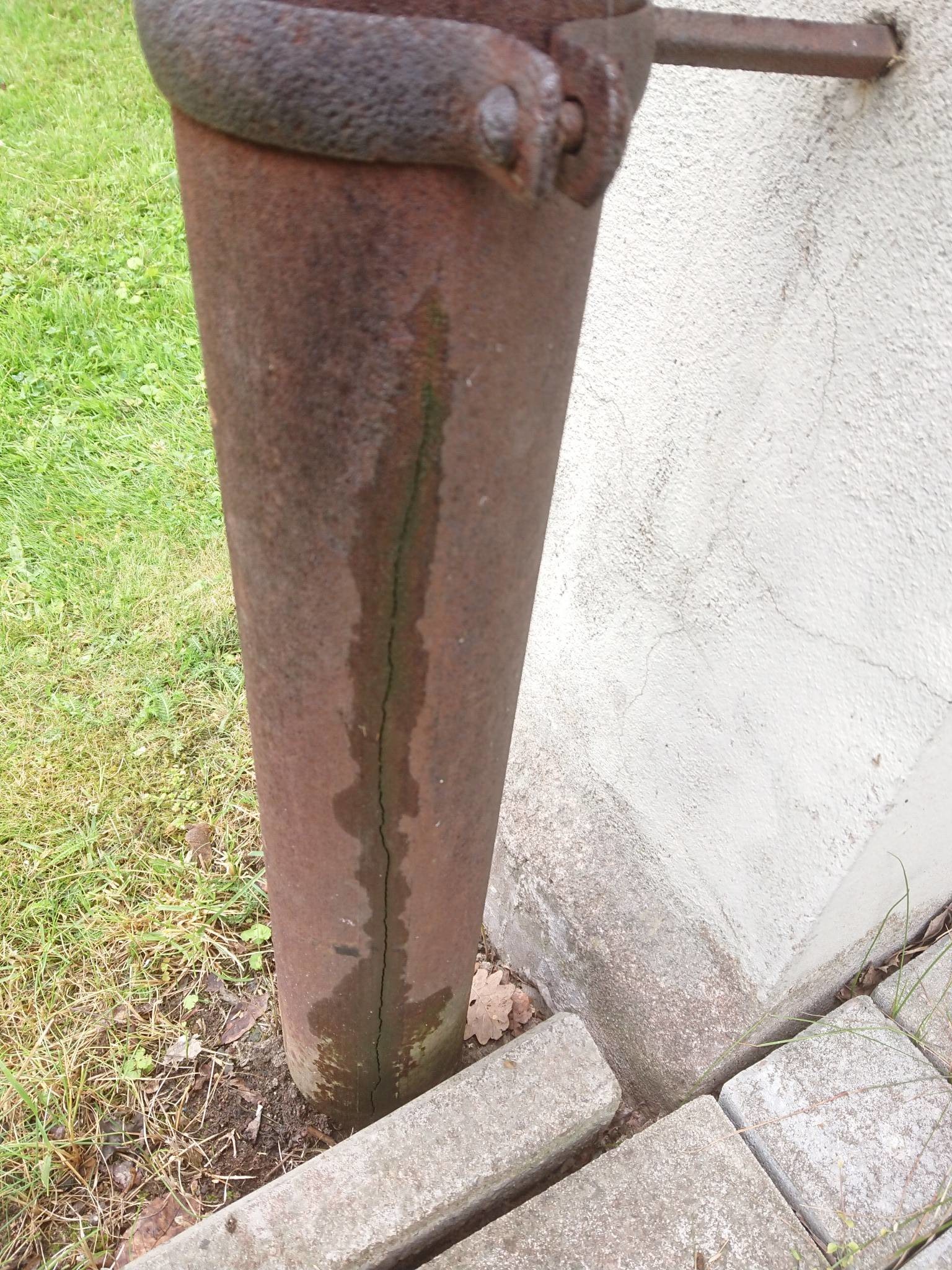

Monterade in lövsilar på två stuprör i veckan då det saknades. Noterade då att det finns en lodrät spricka längs det järnrör som går ner i marken till dagvattenbrunn.
Röret går ner ca 15 cm i marken där det vilar på ett betongrör som fortsätter ner i marken vidare till gatan.
På ett annat ställe har man kört ner ett plaströr istället.
Tänkte först måla över sprickan men såg idag att det läcker rätt ordentligt vid regn. Så ett nytt rör är väl på tapeten.
Finns det någon korrekt benämning på dessa rör och var kan man hitta ett lämpligt sådant?

Det där är ett gjutjärnsrör och det är nog svårt att få tag på ett liknande nuförtiden.
Antar att det går över till ett "vanligt" stuprör i tunnplåt längre upp?
En nederdel i stryktåligare material kallas iaf nuförtiden för vandalrör och är gjorda av galvat eller rostfritt stål.
Men om det inte finns någon särskild anledning att ha ett grövre rör så kan du ju byta ut det till ett vanligt stuprör. Finns i andra dimensioner än 90mm, kanske dock inte på hyllan i byggvaruhuset.

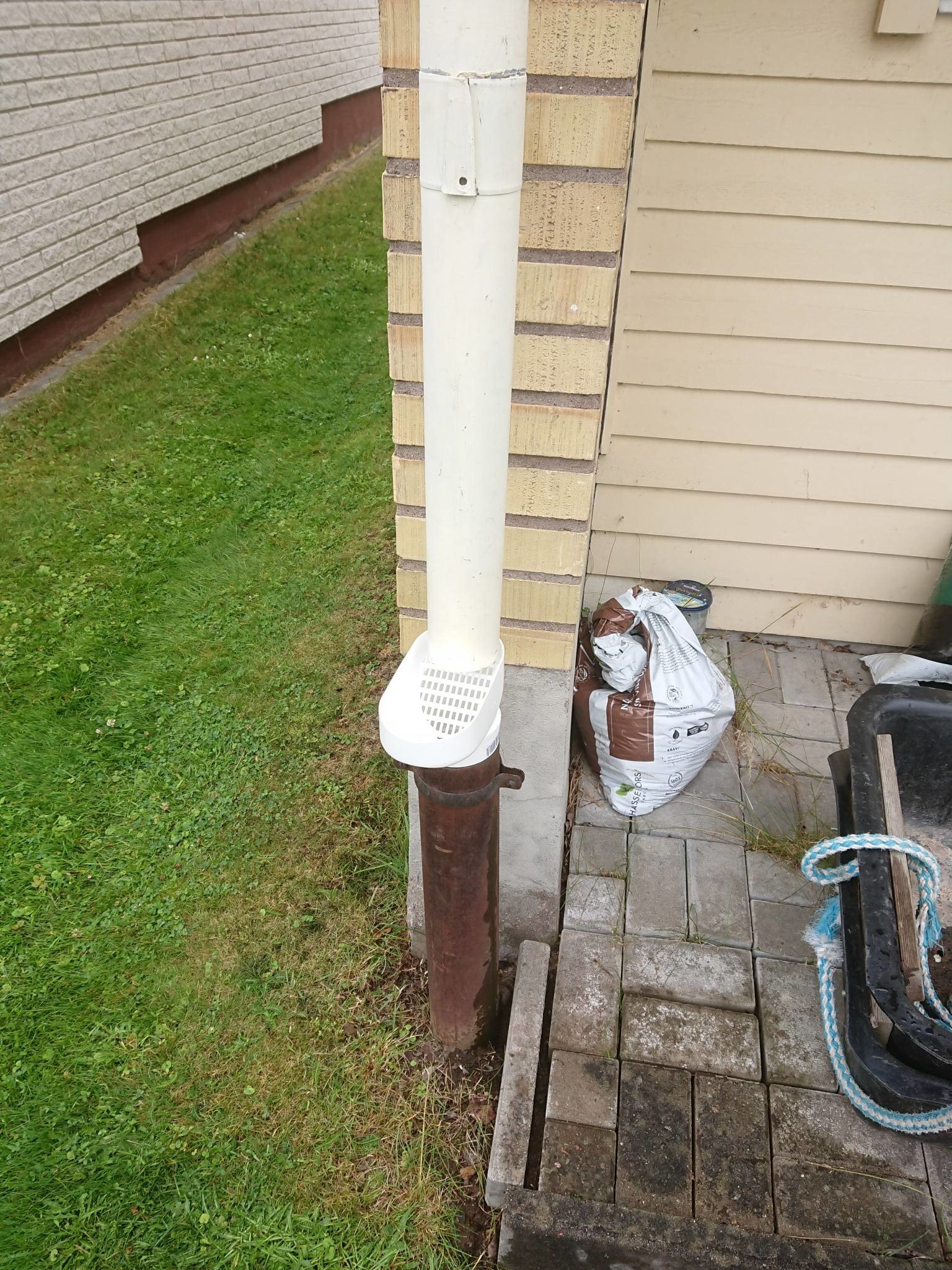

Tunnplåt stuprör 90 mm och renstratt i plast i muff.C cpalm skrev:Det där är ett gjutjärnsrör och det är nog svårt att få tag på ett liknande nuförtiden.
Törs inte svara på om betongöppningen är smal nog så inte röret försvinner ner, därför jag söker en större dimension.C cpalm skrev:Det där är ett gjutjärnsrör och det är nog svårt att få tag på ett liknande nuförtiden.

Det går så klart att trycka dit ett vanligt avloppsrör i plast, men det blir ju inte så snyggt.
Ledsen att anmärka på din nyinstallerade lövsil, men jag har väldigt dålig erfarenhet av den där typen av sil med kopp.
Koppen blir full med löv och sedan börjar det packas upp löv i röret som är svårt att få loss.

Det är samma slags sil runt resten av huset, därför blev det en sån just. Den andra självrensande hade för stor öppning som det såg ut också. Annars hade det varit ett klart val (fast kanske har nån funktion i sig?)C cpalm skrev:Det går så klart att trycka dit ett vanligt avloppsrör i plast, men det blir ju inte så snyggt.
