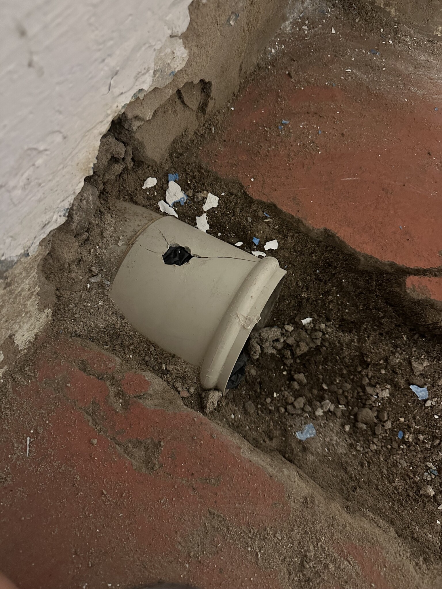

Lyckades spräcka slutet på ett avloppsrör när jag bilade. Röret kommer antagligen inte användas mer utan skall pluggas. Hur lagar jag enklast skadan?
Varför laga det om du ändå ska plugga det? Såga bort den skadade delen och gjut igen det.

Firman som plomberade vårt avloppsrör tryckte in en gammal tröja i röret sedan gjöt dom igen hålet.

Om någon hittar tråden och faktiskt har ett hål/spricka som behöver lagas har jag läst i någon annan tråd att vulktejp fungerar (dock osäker på hur det blir ihop med ingjutning). Kräver förstås att hela röränden friläggs så man kan linda runt.
