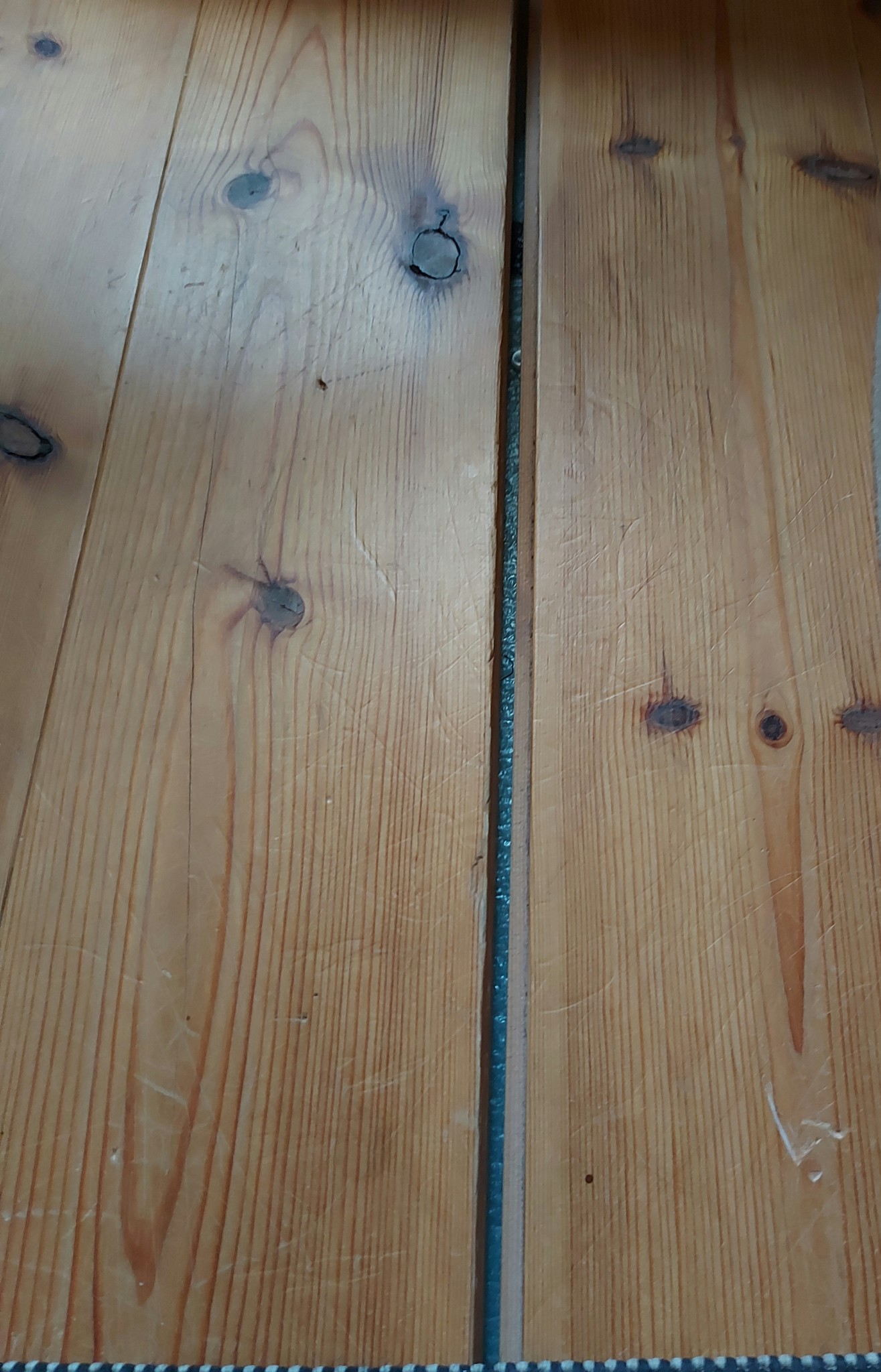

Vårat flytande furugolv har delat sig i två delar, alltså gått sönder i spånten. Är det någon här som råkat ut för detta och som vet om det går att åtgärda det på något sätt eller är det bara (som min man tror) att riva upp och lägga ett nytt golv?
  • Delat flytande furugolv där en spricka syns tydligt mellan två plankor.

Oj. Står det tunga saker på golvet så att det låstsig på något sätt och inte kan röra sig?
Borde väl bara att pressat ihop golvet från någon sida.
Det står två garderober, en byrå och ett skrivbord så inga överdrivet tunga möbler... Jag tror det blir svårt att bara pressa ihop och få det att fästa när det inte finns någon spånt som är hel..
Som nämnts låter det som att golvet inte fått flyta fritt utan hindrats på något sätt. Det problemet behöver hittad och åtgärdas.
På bilden ser det ut som att brädorna bara har gått isär men de kanske är skadade också? Om det är fallet kan det gå att fräsa bort den skadade sponten och fräsa en not, sen lös fjäder och limma ihop. Behöver då sära på de två halvorna av golvet lite mer för att få ned frässtål men inte särskilt mycket.
