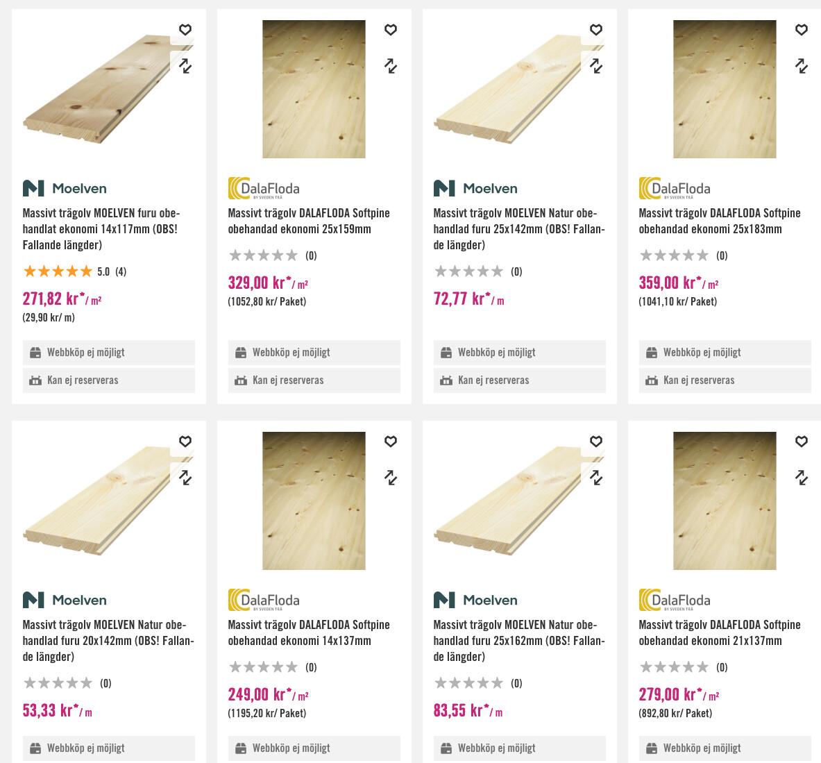

Hornbach har en hel drös med alternativ, sen ska man ju vara medveten om vad man ger sig in på när man lägger ett massivt trägolv. Många har en romantiserad bild över hur vackert det är men det kräver ganska mycket jobb och kommer förändras mycket över tid. Det är jättefint när det är nylagt men med tiden framförallt i mindre hus blir det ganska nött.
Visar en jämförelse av olika massiva trägolv från Moelven och DalaFloda, med priser och specifikationer.

Det är väl att de är "ekonomi", dvs. andra-sortering. Det står att man ska räkna med 20% spill, så det blir ju rätt mycket dyrare än det listade kvadratmeterpriset
Jag köpte och la ett furugolv av andrasortering förra året. "Lite kvistar spelar vl ingen roll", tänkte jag. Vad jag inte tänkte på var att plankorna även hade variationer i skevhet och annt otrevligt, vilket gjorde att golvläggningen tog skitlång tid och var mycket stökigare än jag upplevt tidigare. De sparade tusenlapparna vägde inte upp för det.
Nä man får ju vad man betalar för, är ju en balansgång. Antingen så kör man på lite högre pris och sorterad kvalité eller billigare men får lägga mer tid själv.
Många gånger går ju lite sämre bitar att använda upp ganska bra tex under en tilltänkt placering av soffa eller kök.
Har själv lagt ca 100m2 andrasortering och var bara enstaka bitar som inte kunde användas i slutändan
