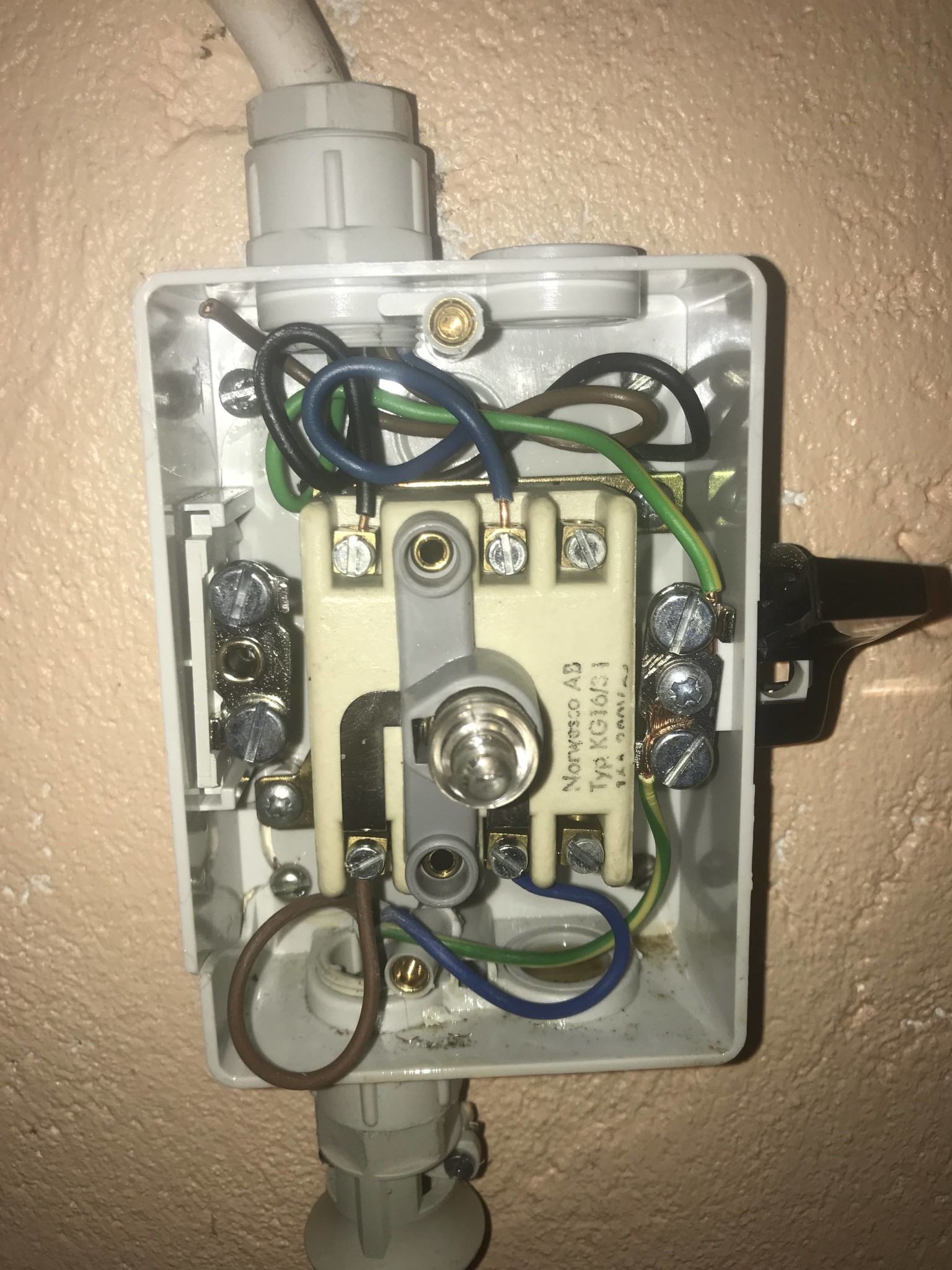

Öppen eldosa med synliga kablar och strömbrytare, i behov av omkoppling.
Gamla dosan.

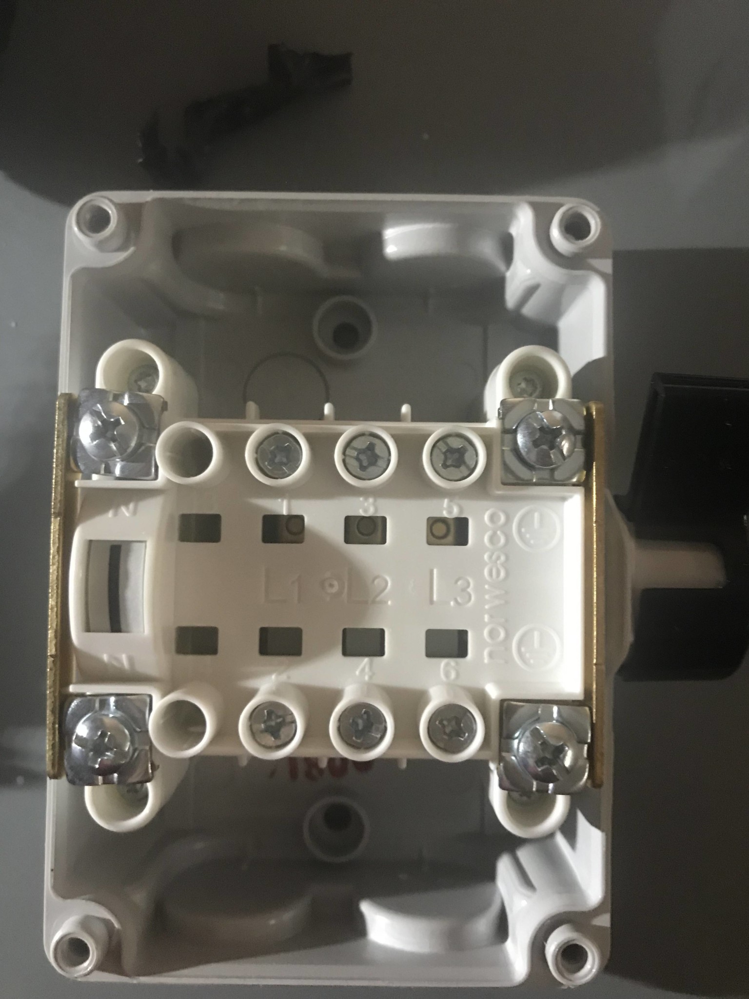

Eluttag i plast öppnat med synliga anslutningsterminaler och en svart knappdel till vänster.
Nya dosan:Norwesco

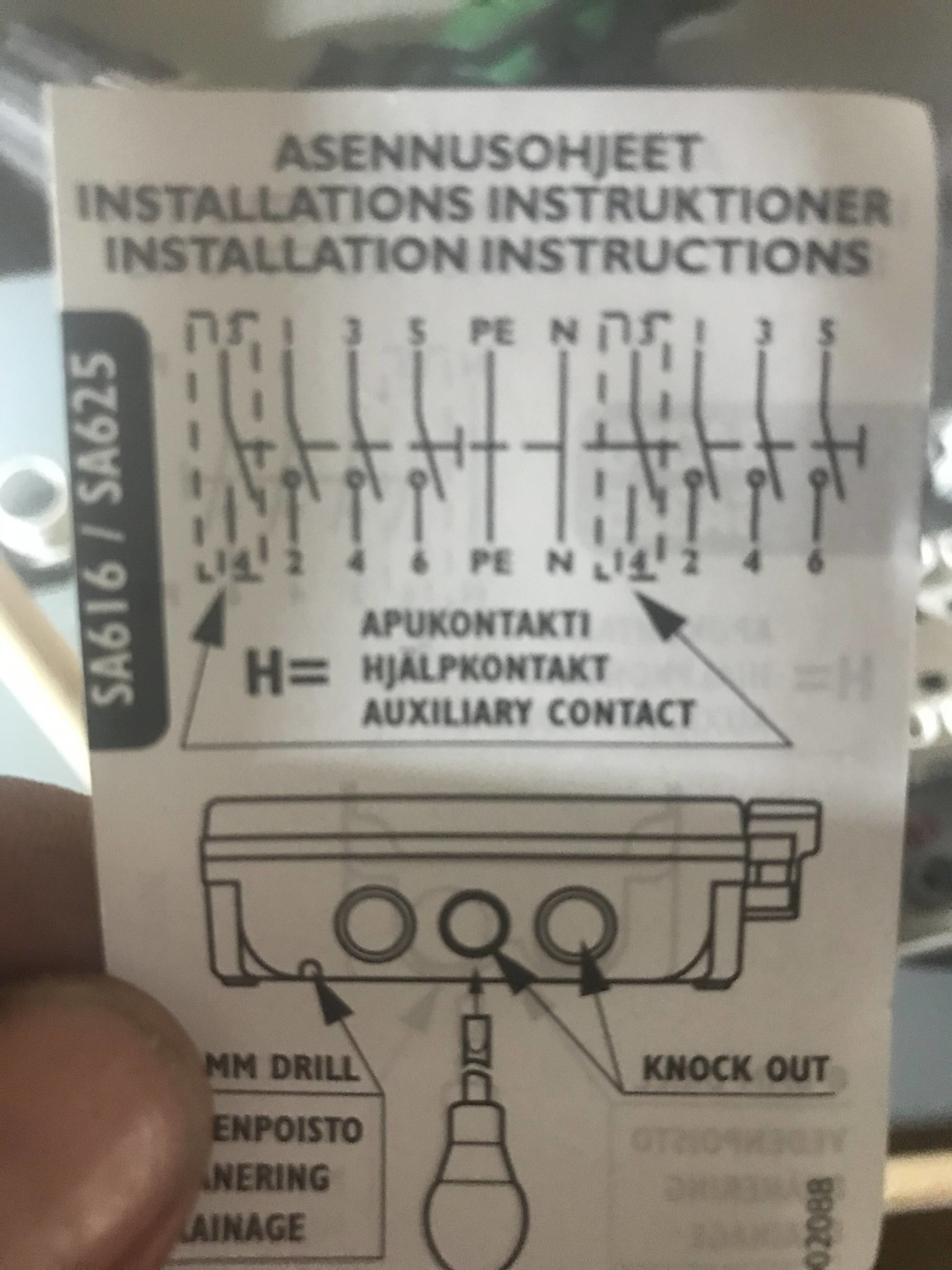

Elektrisk kopplingsschema och installationsinstruktioner på etikett för strömbrytare.
Kopplings schemat

Borde bara vara att flytta över kablarna. Jordledare kopplas utanför brytaren precis som på den gamla brytaren.

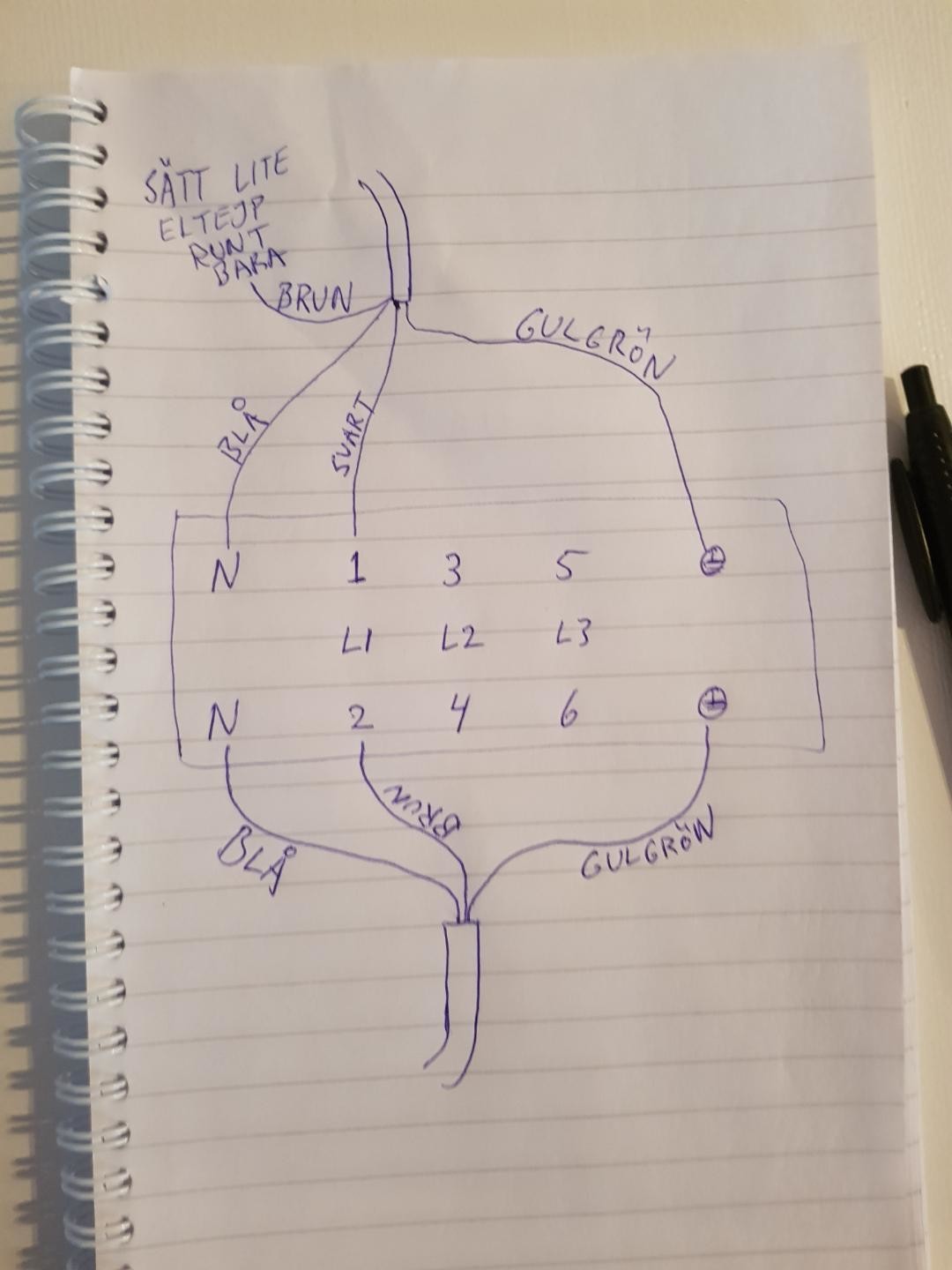

Började på att föra över, men fick en skiss från en elektrikervän jag försökt nå. Nollan skulle ligga på upphöjd plint. Så nu är tvätten inte i fara längre. Tack för inlägget
Handritad elinstallationsskiss med anmärkningar på linjerat papper.
Schemat jag kopplade efter.

Det spelar ingen roll hur du gör. I det ena fallet bryter du nollan, i det andra fallet, som du kopplat, gör du det inte om jag tyder schemat rätt.
Jag skulle satt en ubåt på den svarta ledaren istället för eltejp men det är också för att jag har sådana hemma.
Eller koppla in den på en tom plint tex 5

Tycker att det ser ut som om att det är en femledare som inkommande matning, varav två är svarta varav ena antagligen har en vit linje.
tommib
Man skall överväga att koppla in alla 5 ledarna på ovansidan även om man nyttjar bara 1 fas, i en arbetsbrytare.
Alltså 1= Brun, 3=Svart, 5= svart med vit linje
Demmpa och 1 till
Ni som har mer erfarenhet: hur vanligt är det att man kopplar som det ser ut på första bilden när man använder en tre-fasbrytare för enfas? För jag hade ju tänkt att nollan skulle sitta på plinten längst till vänster (även om det förstås inte ger tvåpolig brytning då). Och jag hade definitivt inte velat koppla in den överblivna bruna i matningen på plint 5 om någon av någon anledning senare skulle råka koppla in en trefasförbrukare utan att se sig för. :rolleyes:
D.v.s. jag hade kopplat som ritningen TS kopplat efter.
Hemma kör vi med femledare till ovansidan på arbetsbrytaren, ut från undersidan på brytaren går en fyrledare till tvåpoligt uttag med separata brunnar (matar TM & TT), samt det går även en enfasare ut från ovansidan till ett dubbeluttag (matar avfuktaren).
