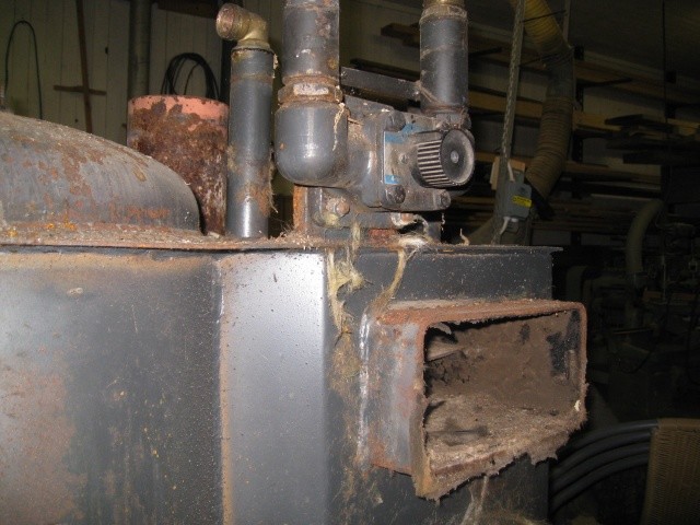

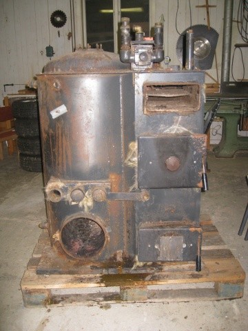

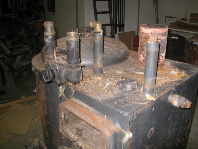

Här är några bilder på den stackars pannan... På lördag pannan och jag åka på utflykt till skroten, så vill du ha fler bilder får du säga till snabbt... :D
tackar :) så många som möjligt e välkomna :)
kan jag ta bort oljebrännaren eller lämnar den ett hål efter sig?
Det blir ett hål, men du kan ju göra en täckplåt att sätta över hålet...
ok skulle vilja ha bort den så jag får bort plåten på framsidan. kanske svårt att få tätt. vill riva så lite som möjligt i saker så det blir otätt men vill ha bort så mkt skit som möjligt så plåtarna går att ta bort
