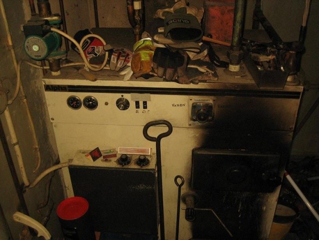

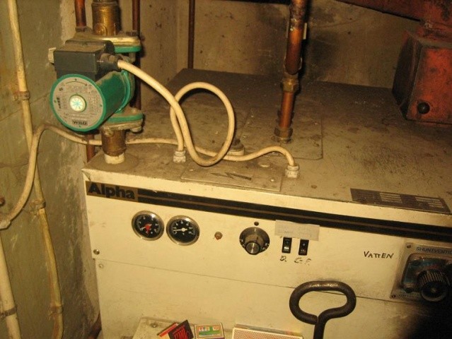

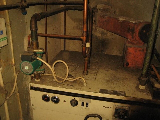

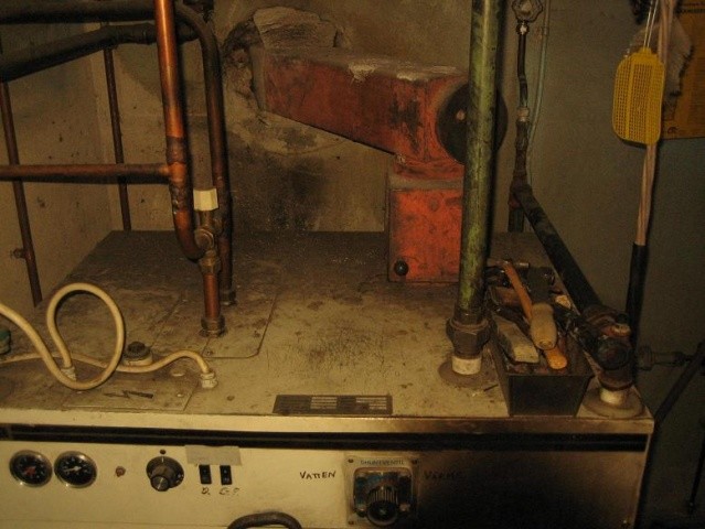

hej löste du problemet? Jag har ev en läckande shunt med, likadan Alpha panna! Elementen frös sönder i stugan. dom e svetsade och provtryckta. jag provtrycker förnärvarande med luftryck och har satt din en manometer på pannan. Nån stans försvinner trycket, tror inte det är i elementen för det borde bli blött på golven då. Shunten stog på bara varmvatten ett tag dvs längst till vänster och då försvann trycket direkt och manometermätaren sjönk.. Nu så tar det ca 20-30min innan jag ser att trycket sjunker. har några bilder på pannan ska försöka ta bättre i helgen
ingen som har nån idé?
Det är ganska raskt gjort att lossa plåtarna på sidorna på Alpha-pannorna, lossa och stoppa in handen och känn efter runt shunten om du misstänker den. Det kan nog hänga några deciliter vatten i isoleringen innan den börjar droppa ut så det syns på golvet. Ta även och lossa plåter över vv-beretaren och kolla där.
Jag har en avklädd sådan panna stående, fast några år nyare så några anslutningar har flyttat sig. Om du vill kan jag ta en bild och slänga upp. Då får du ju se henne naken och vet var du ska leta efter!
