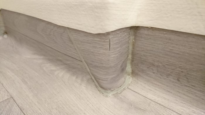

I fredags upptäckte jag en knappt centimeterlång... spricka i golvmattan i duschen där uppviket går runt ett ytterhörn. Det ser ut som en knappt centimeterlångt rakbladssnitt. Jag kan inte avgöra om sprickan går helt igenom eller bara är ytlig. Klöser jag lätt med nageln känner jag en klar kant, och trycker jag med tummarna runt "snittet" sviktar det. Limmet verkar ha släppt.
Jag skickade ett mejl till golvläggarfirman i vilket jag påtalade vad jag hittat och efterlyste en kontakt, men undrar här och nu hur jag skall gå till väga? Skall jag lämna allt till golvfirman. Alltså bara säga: "Fixa det!". Skall jag koppla in MITT försäkringsbolag? Vad gör jag om golvfirman nekar ansvar? Råd och tips emottages med stor tacksamhet. Sådant här är aldrig kul.

Dom har ju ett garanti åtagande på jobbet börja där försäkringsbolaget går inte in under garantitiden

Fuktmätning lär inte visa något vettigt resultat. Antingen har ni använt duschen - och då mäts fukt även när det inte är problem. Eller så använder ni inte duschen på ett par tre veckor och då visar mätningen troligen 'torrt'. Går det inte bara att svetsa sprickan? Det skall ju vara fuktskydd under.
Mattan är väl fuktskyddet, under den ska det inte finnas något. Men själva sprickan går att svetsa, men det bör ju sedan göras en bedömning vad som orsakat den. Hör brukar normalt ha en svets gjord, är den som släppt? Är det rörelser i väggarna? Vad har du för material i väggar/golv?
Ta en ficklampa och mobilen på videoinspelning och titta igen, är det hål så måste dom åtgärda det, kan ju även vara ett ytligt snitt men om det sviktar så är det nog igenom...
Borde ju vara lätt åtgärdat, även om det nu skulle vara lite fukt bakom så borde de torka ut om det blir tätt igen?

Tog en bild på "ytterhörnet":AndersS skrev:
Sprickan syns tydligt. På bägge sidor om hörnet sviktar det då man trycker på mattan.
Jag bor i en träkåk. Golvet är reglat + byggskiva + flytspacklad. Mattan är en vanlig våtrumsmatta.
