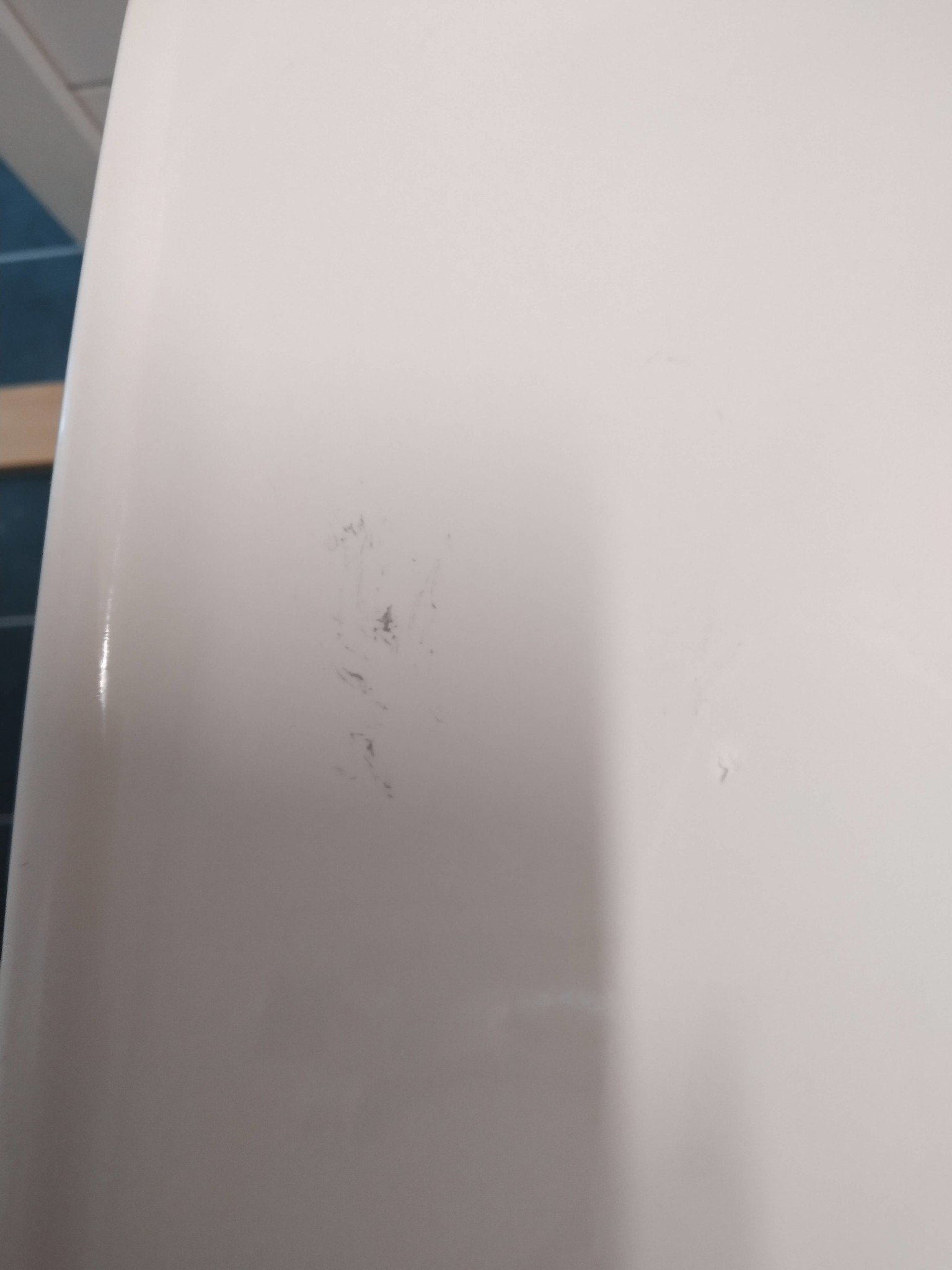

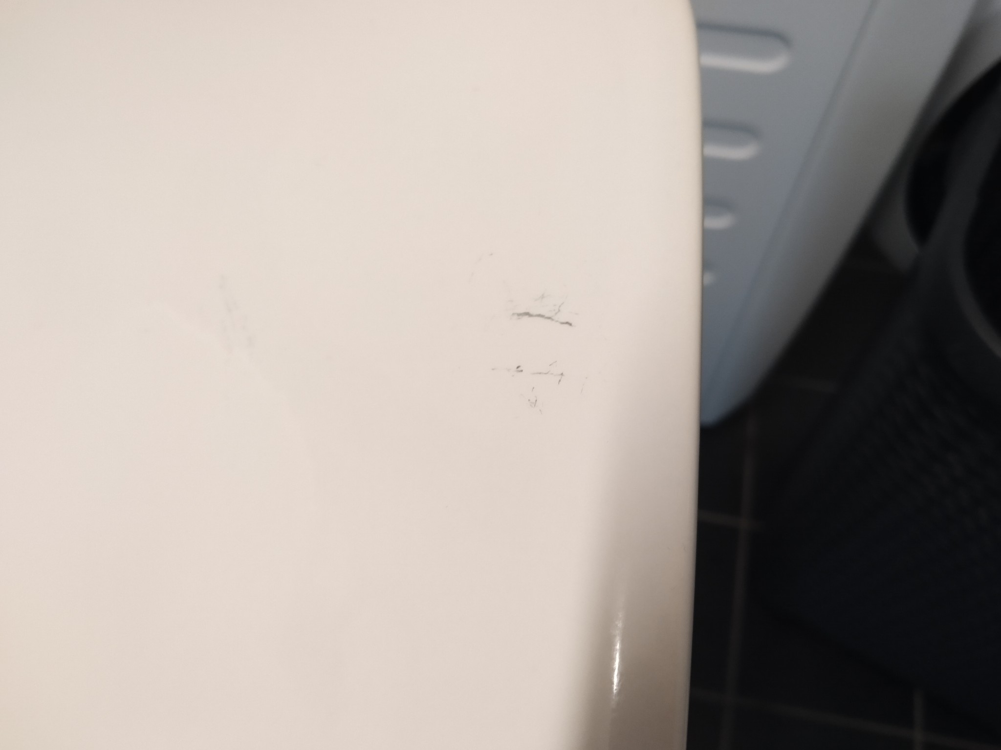

Lite över två år kom det helt plötsligt såna här ränder i handfatet som inte försvinner med rengöringsmedel. Är det sprucken emaljyta? Förstår inte hur det har hänt. Kan man göra något annat än att byta handfatet?
Det ser ut som att metall gnidits mot emaljen. Emaljen är väldigt hård men inte helt slät och har dessutom lite porer. Drar man ett metallföremål mot emaljen så slipas lite metall av och fastnar i ojämnheter på emaljytan.
Jag har själv fått mindre märken av samma typ när jag tappat min rostfria klocka i handfatet. Det går inte att få bort med normala hushållskemikalier eller slip/puts-medel. Det kanske skulle gå att etsa med en stark syra men jag har inte provat.

Vigselring?
Du kan prova med en sån här https://www.bauhaus.se/flacksuddare...RxbedryC3jgHhfXaLx2035dAF_Ei125saAl_iEALw_wcB

Finns en produkt som heter porslins suddigummi som tar bort märken av detta slag.
Har använt det själv man tror det är en spricka i porslinet ,men det går att sudda bort.
Hör med en välsorterad vvs butik dom kan ha ,
