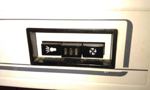

Sprisfläkt orsakar smällar i högtalare vid påsättning/avstängning, samt en lampa går
Jag har några frågor om en spisfläkt av märket Futurum, modell äldre.
För det första så går ena lampan ett kort tag efter man bytt, medan den andra fungerar fint i flera månader/år. Vad kan orsaka detta? Går det att göra något åt? Det är även lika i akvarielampan. Båda använder vanliga päronlampor, fläkten 40w, akvarielampan 15w.
Och nu till det större problemet;
När man sätter på och stänger av fläkten och belysningen i densamma så smäller det i datorhögtalarna i rummet bredvid (om dessa är på). Jag antar med tanke på hur elen är dragen i huset att fläkten och uttaget datorn sitter i ligger på samma grupp.
Vad kan orsaka detta? Slitna kontaktbläck i strömbrytaren kanske?
Kan det blå några strömspikar eller liknande som kan vara skadliga för annan elektronik som exempelvis datorns eller externa diskarnas nätadaptrar?
Bild på fläktens snart antika strömbrytare:

Glödlampor kan gå sönder i förtid av överspänning, glappkontakt, kontaktstudsar, vibrationer, för hög värme och dålig kvalite. Något i "armaturen" är inte bra för den ena lampan.
Med tanke på störningsproblemen kanske det är dags att skaffa en ny. Störningarna kan var ledningsbundna eller luftburna, troligen det senare i ditt fall då det tas upp av datorhögtalarna. Fläkten är nog tillverkad innan vi kunde stava till elektromagnetisk kompatibilitet (EMC). Att avstöra fläkten i efterhand har jag inte kunskaper delge annat än några enkla(?) saker.
- Kontrollera att fläktkåpan verkligen är skyddsjordad.
- Byt strömbrytarna om det går.
- Prova kontaktspray i strömbrytarna. OBS vet inte om detta är ett bra råd för 230 V, och det brukar bara hjälpa en kort tid.
- Sätt avstörningsfilter över strömbrytarna om det får plats. Se sid 1728 i Elfa's faktabok
