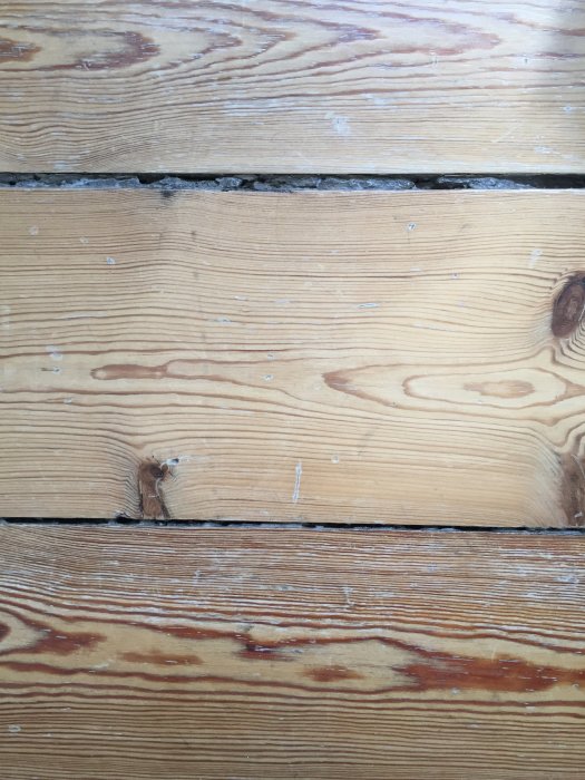

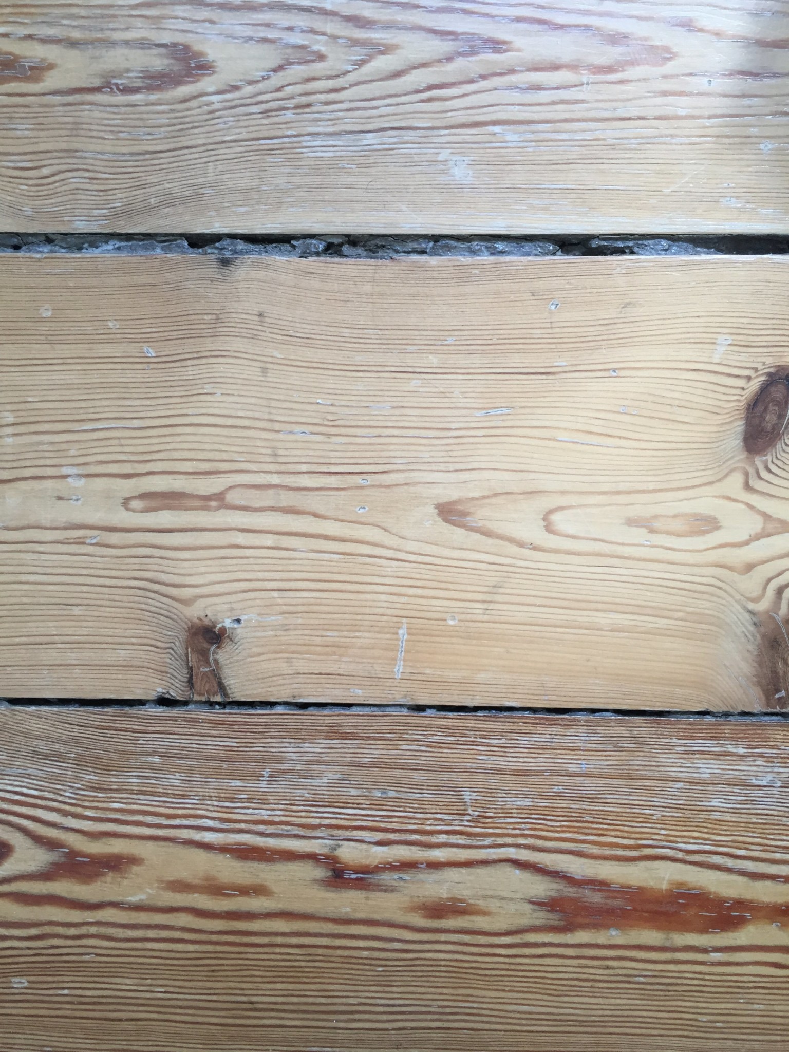

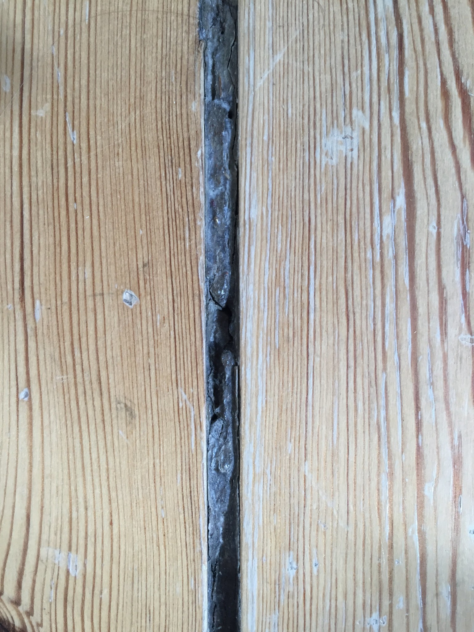

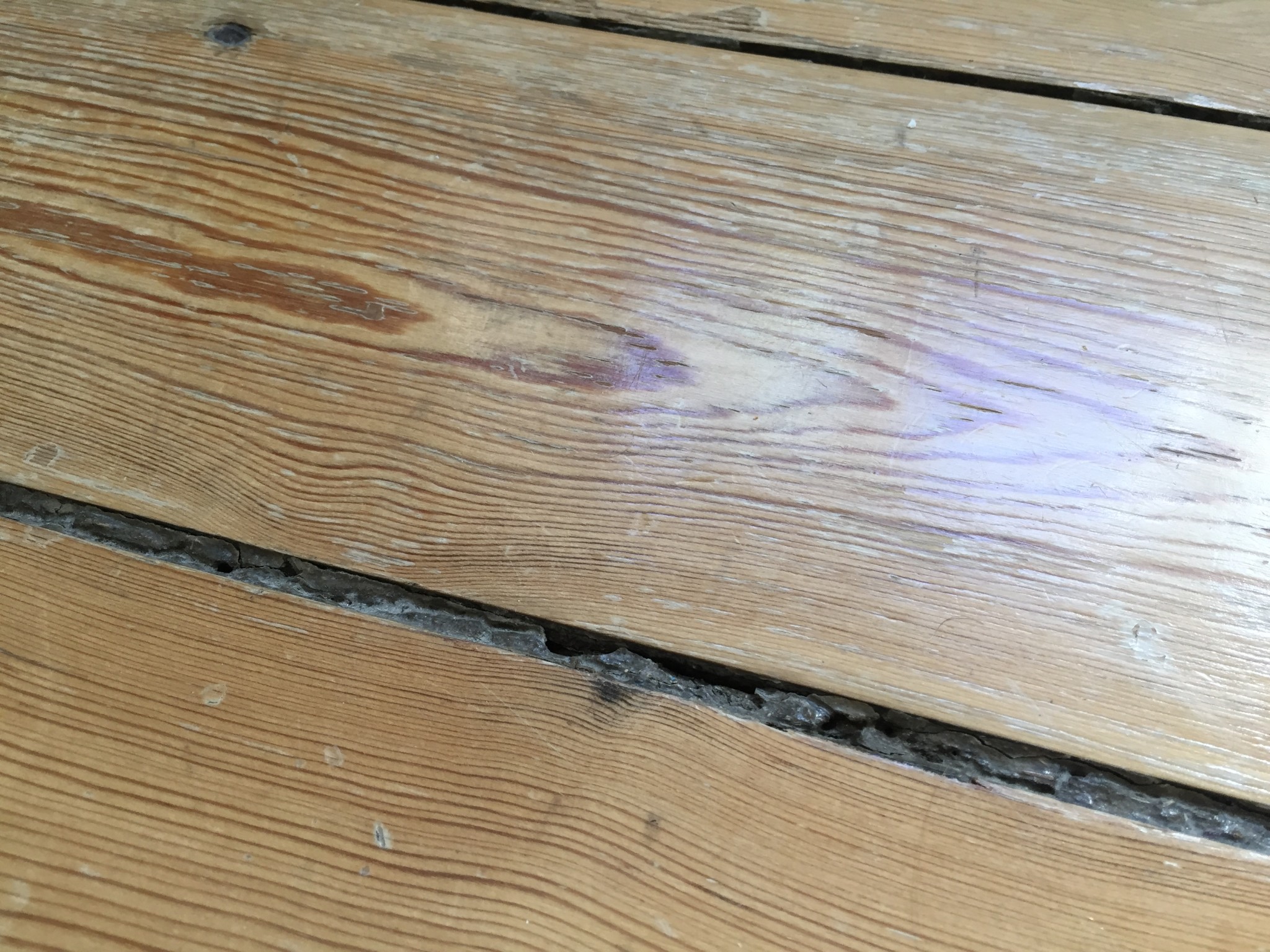

N Niklas777 #1 Medlem · stockholm · 141 inlägg 18 jul 2017 11:26 Niklas777 Medlem stockholm 141 inlägg 18 jul 2017 11:26 #1 Planerar att slipa, luta och därefter hårdvaxa med ett ljus matt pigment på detta grangolv. Hur skulle ni göra med springorna? Såhär ser de ut i dagsläget (se bild). Inloggade ser högupplösta bilder Logga in Skapa konto Gratis och tar endast 30 sekunder Inloggade ser högupplösta bilder Logga in Skapa konto Gratis och tar endast 30 sekunder Inloggade ser högupplösta bilder Logga in Skapa konto Gratis och tar endast 30 sekunder
H huggan #2 Medlem · Karlskrona · 7 087 inlägg 18 jul 2017 14:07 huggan Medlem Karlskrona 7 087 inlägg 18 jul 2017 14:07 #2 Fräsa upp och lägga dit lister i något fint träslag som slipas ihop med golvet.
