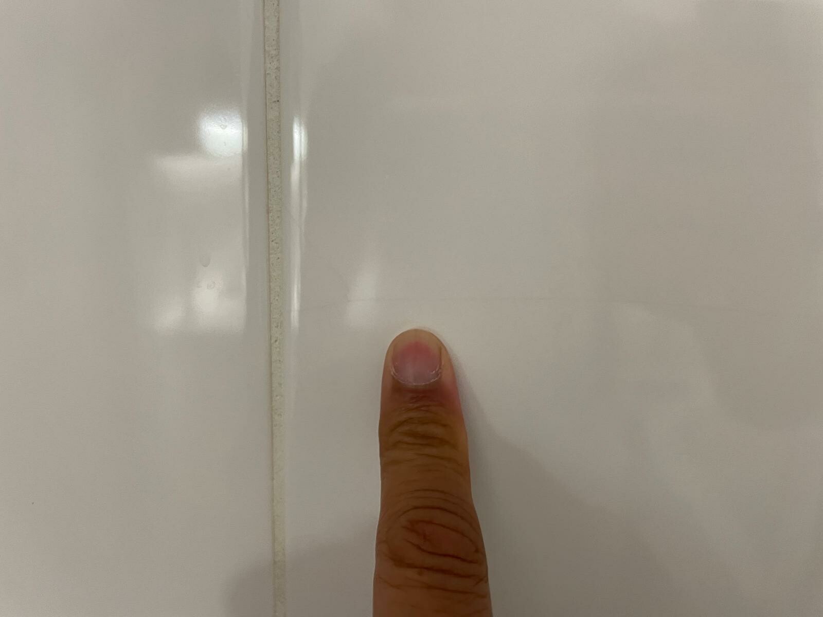

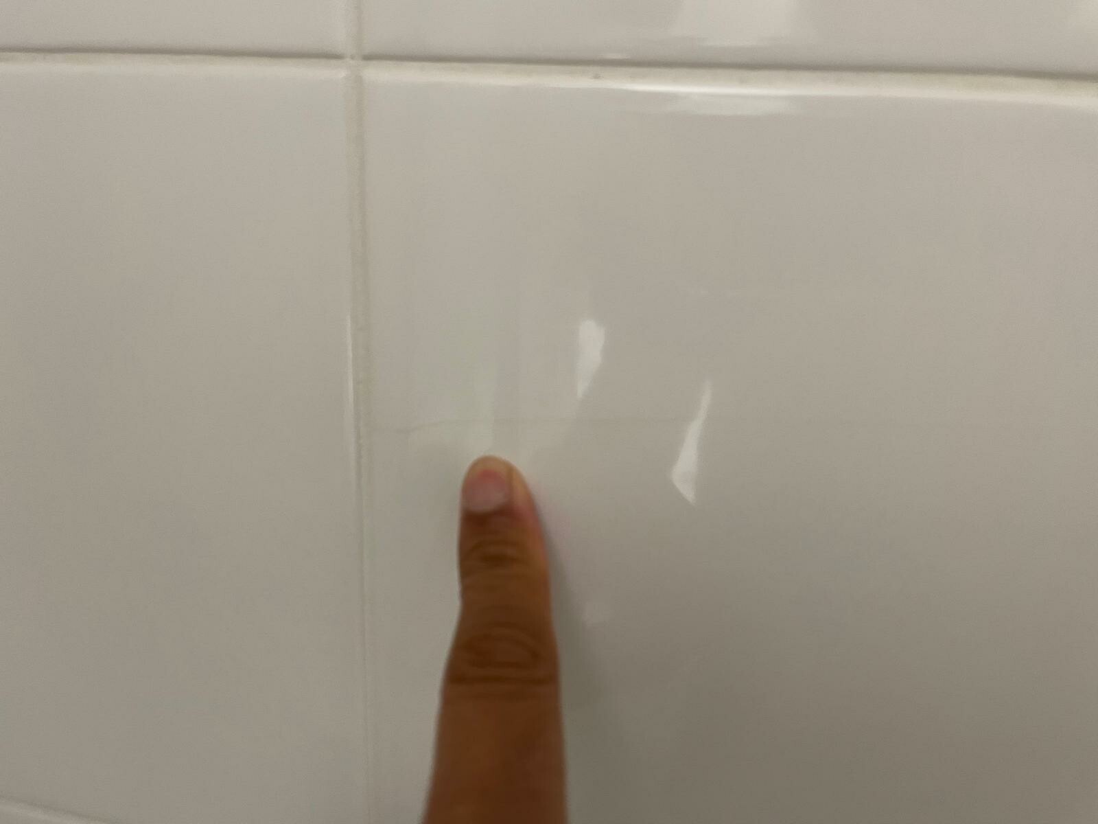

Jag flyttade in i den här villan 2020, och badrummet byggdes 2017. Nu ser jag sprickor på en av väggarna vid duschen. Min fråga är: Borde detta täckas av företaget som byggde badrummet, eller behöver jag kontakta mitt försäkringsbolag?"
Bilder? Är det kakel?
Ja Kakel.
  • En hand pekar på en vit kakelvägg, med fokus på kakelskarven.
  • En finger pekar på en vit kakelplatta med fog mellan plattorna.
Helt ofarligt och rätt vanligt. Kan vara ett fabrikationsfel eller att huset rört sig lite. Det påverkar normalt inte badrummets tätskikt som sitter under kaklet.
