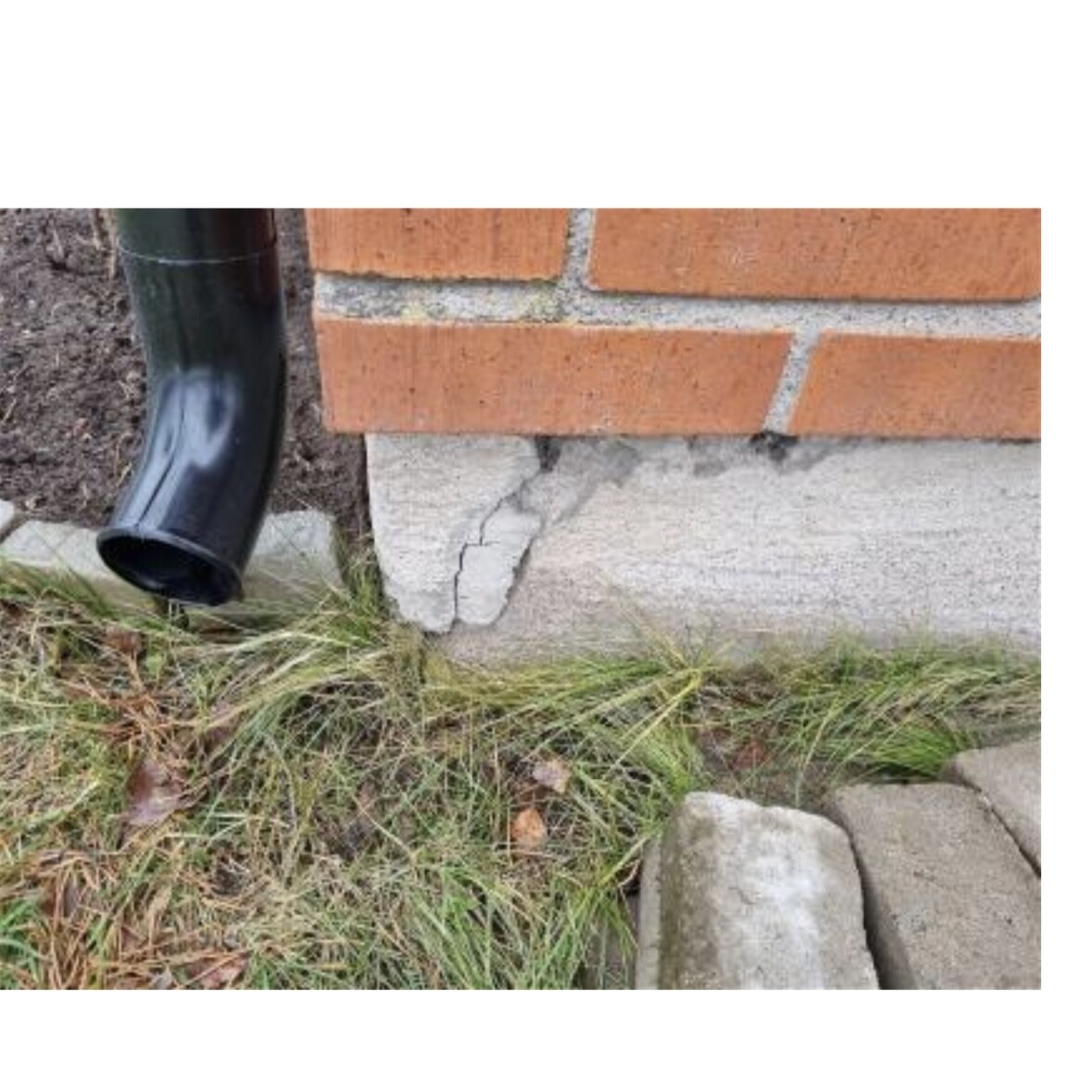

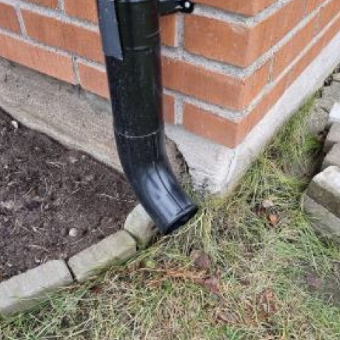

Är spekulant på ett hus där besiktningsmannen noterat att det finns sprickor i sockeln och bifogat två bilder. Jag ska dit imorgon och kika närmare men har inte haft hus förut så jag vet inte i vilken omfattning såna här sprickor är normalt förekommande?
Någon som kan se på bifogade bilder om de ser ”ok” ut eller är detta allvarligt? Vet någon på ett ungefär vad sånt här kan kosta att åtgärda om det inte bara skulle vara enklare sprickor som kan fyllas i och laga?
  • Spricka i sockeln vid husets hörn med tegelvägg och stuprör nära marksten och gräs.
  • Sprickor i en grå sockel under tegelvägg intill svart stuprör och gräs.
Karrock
Jag tycker inte det ser ut som sättningsskador eftersom brottet går ut till intet i hörnet.
Då skulle det kunna handla om att lasten från tegelhörnet har blivit för stor. Då kan det finnas fina sprickor i tegelfogarna, eller i värsta fall genom stenarna.
Det kan också röra sig om att armeringen har rostat, svällt och tryckt loss hörnet.
Eller vatten från utkastaren har hållit hörnet blött och så är det frysskada.
Ev en kombination av de senare två. Det är förstås dåligt om armeringen ligger så långt ut mot kanten att den rostar och spjälkar bort betongen, men det är lätt att leda bort vattnet lite längre och undvika fortsatt problem efter enklare lagning.
