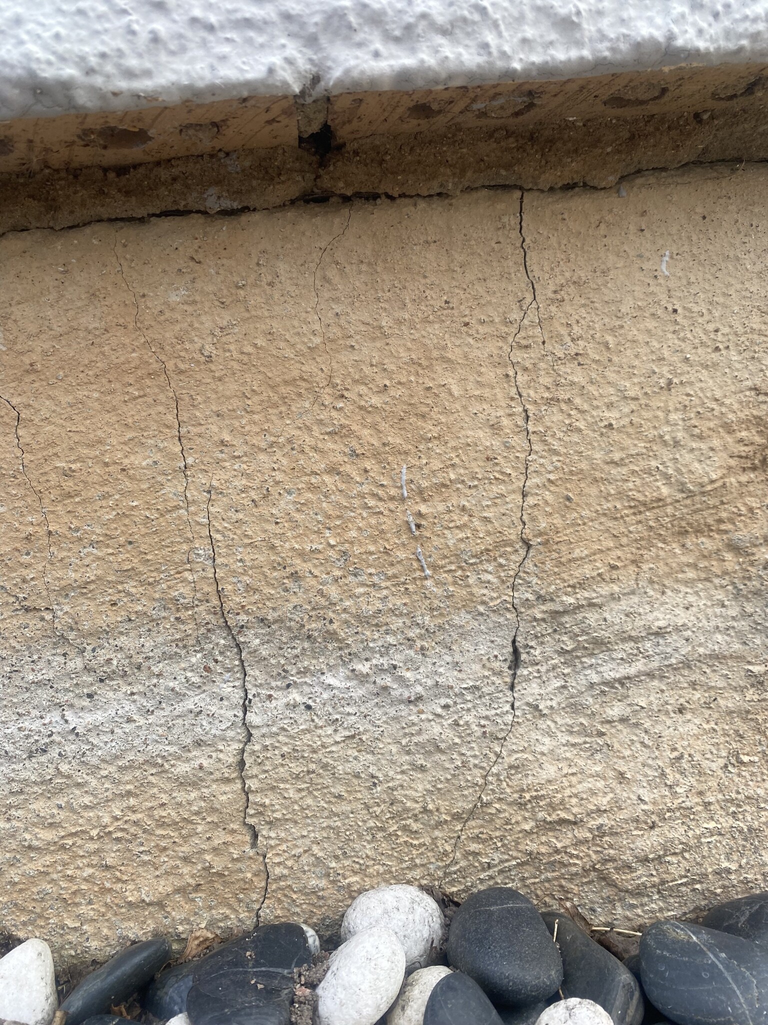

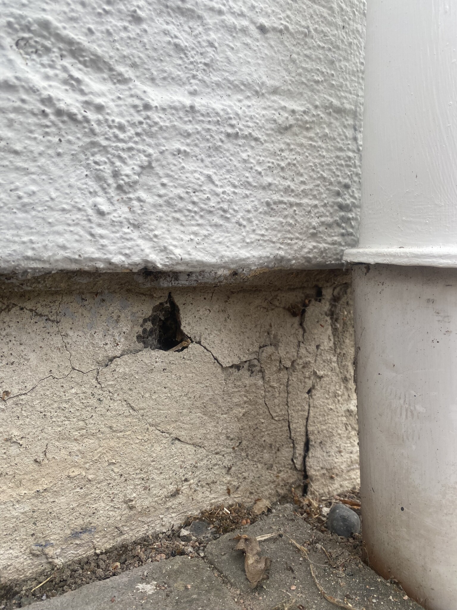

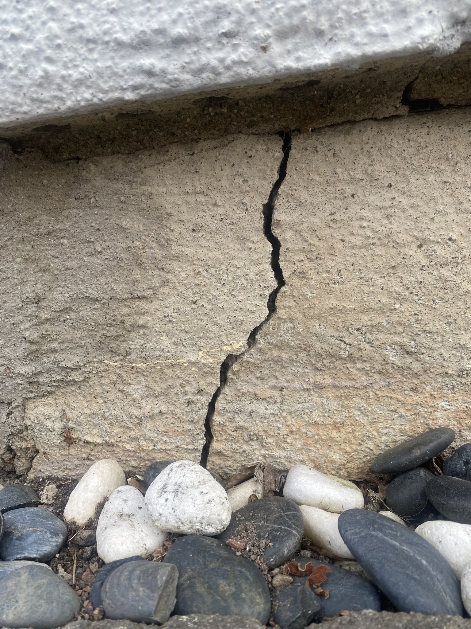

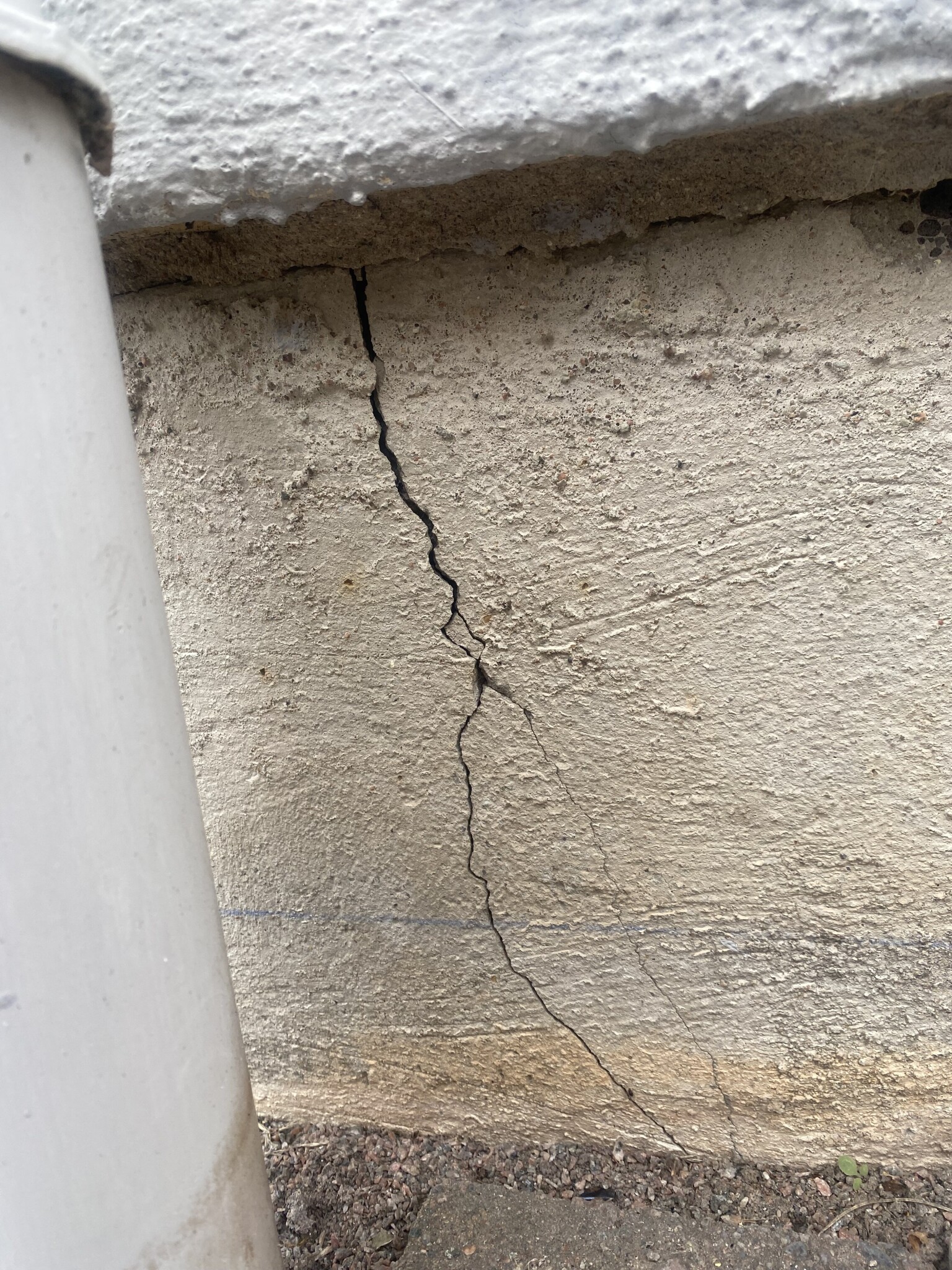

Jag är nyinflyttad i ett hus från 1986.
Huset står på en betongplatta på mark och jag har sett att det finns en del sprickor i sockeln runt huset.
Är detta något man bör åtgärda, isåfall hur prio är det och hur går man tillväga på bästa sätt?
Din grund ser ut att vara putsad.
Du kan väl ta bort allt löst som går att picka bort, laga hålen med cement. Putsa allt med den hårdaste putsen du kan hitta, vänta några veckor om du ska måla.
Ta bort jord/organiskt som ligger an mot sockeln, fyll med lecakulor någon decimeter ned och en decimeter ut så kommer inte sockeln suga upp fukt från jorden och spricka igen.
