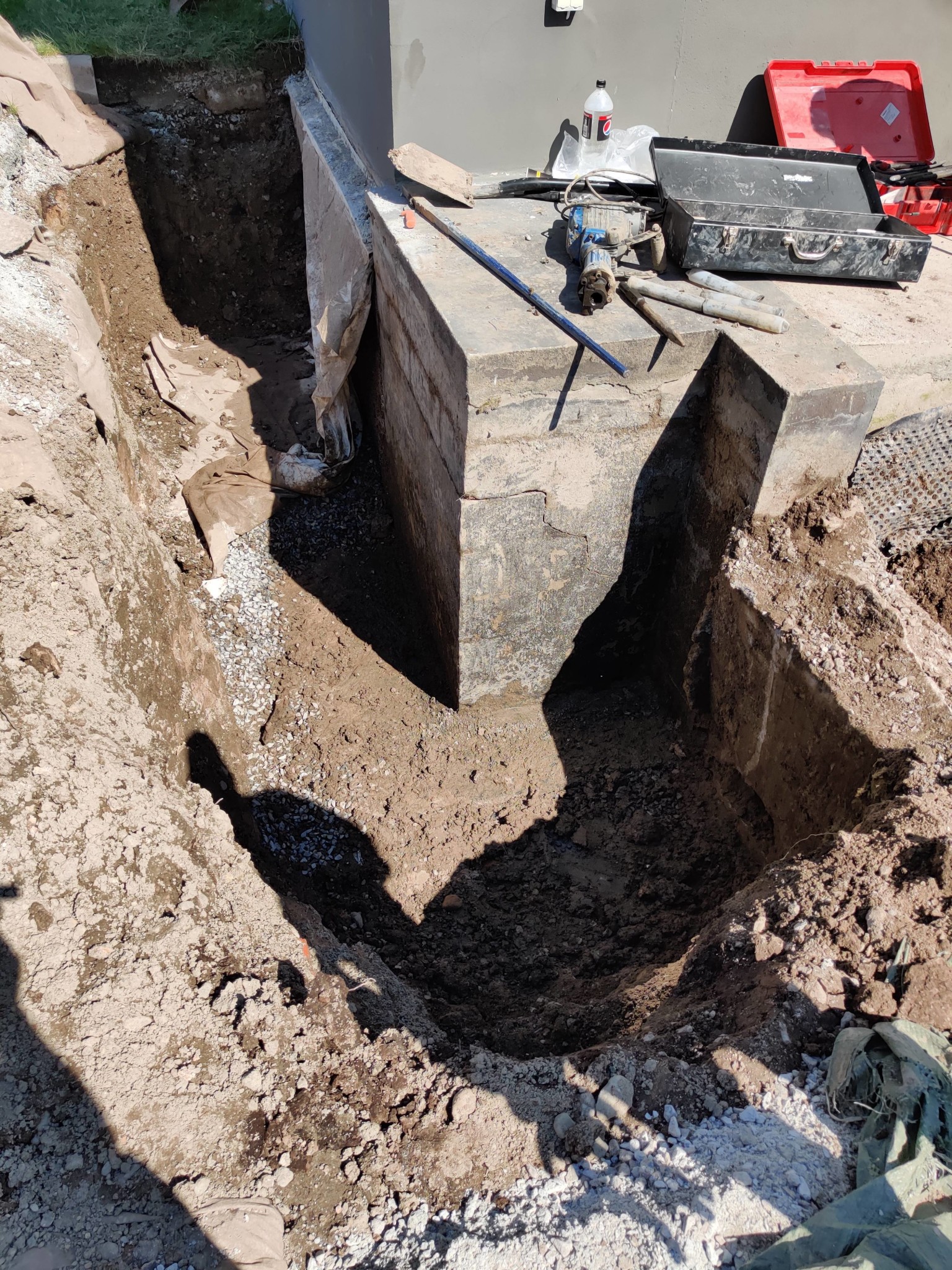

Vi håller på o dränerar och det är en del sprickor på källarväggen som är under jord. Då det är fukt i källaren. Vi kommer att använda pordrän för dräneringen
Ska man använda puts ller betong för att laga sprickorna? Behövs någon förbehandling?
Bifogar bild

Jag glömde skriva att tjäran (det bruna) som sitter på är bortslipat.
Går det att använda lagningsbruk istället för spackel?
Behövs det primer för att betongen ska fästa? Eller räcker det med vatten.
Kolla vilken skikttjocklek som ditt lagningsbruk tillåter.
Exempelvis 0-30mm
@Sorku har en bra beskrivning på tillvägagångssätt.
För att förtydliga kring vidhäftning så går det att göra en välling av vatten+bruk som du penslar på. Den ska inte vara för blöt men inte lika torr som det blandade bruket.
Gör detta precis innan du ska lägga på bruket så borde den kemiska bindningen bli bra.

Har har använt byggbetong. Jag kommer att bara använda byggbetong då det det kommer att vara pordrän mellan byggbetong och jord.

My vet jag inte vad byggbetong är men om du menar typ vanlig ekonomi/grovbetong med hållfasthet C20 eller liknande är problemet att de gärna vill ha mycket större tjocklek för att bli bra.
Nu är det ju inte lika viktigt om du ska använda pordrän utanpå då denna bör ta bort den största mängden vatten så att ytterst lite kommer på väggen.
