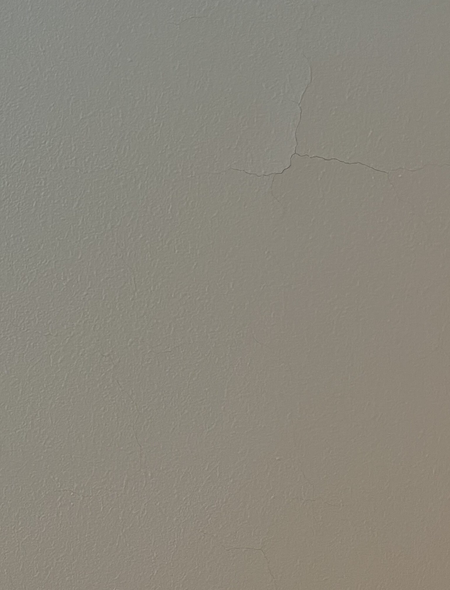

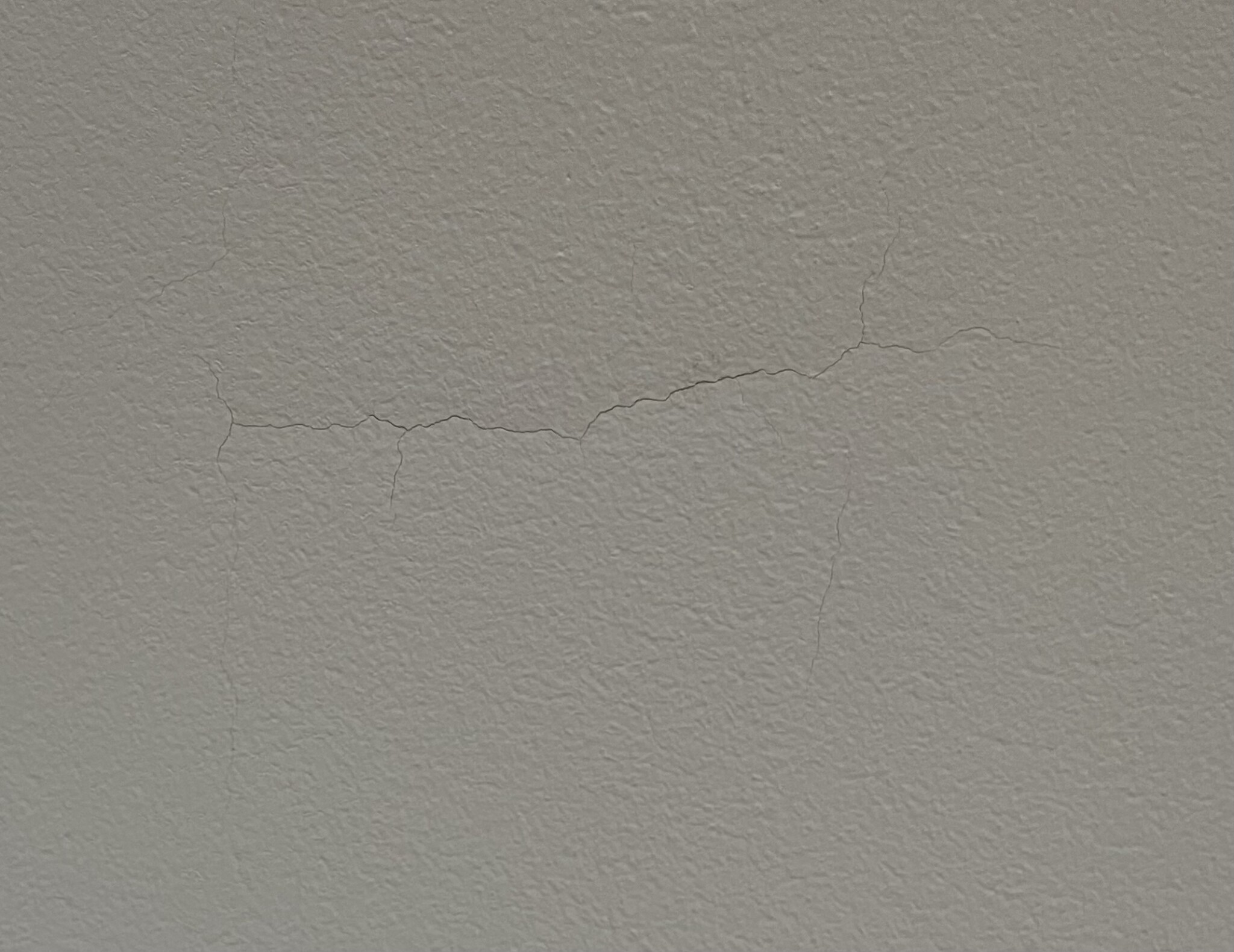

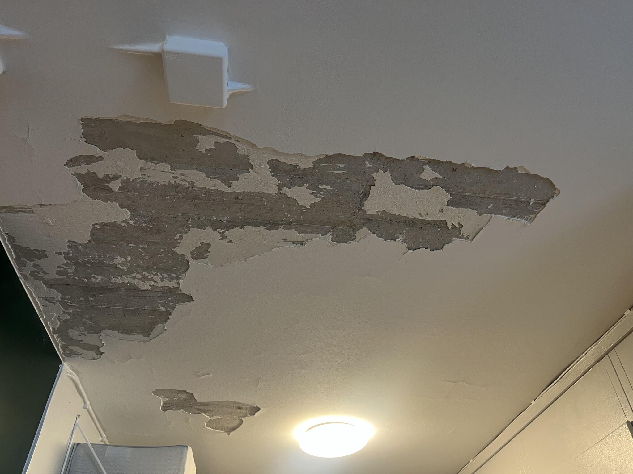

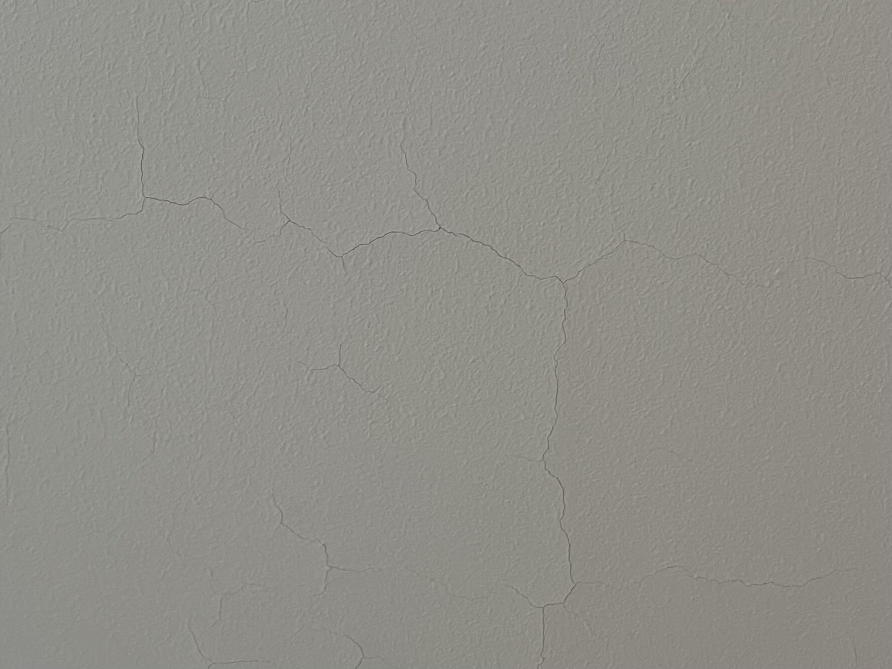

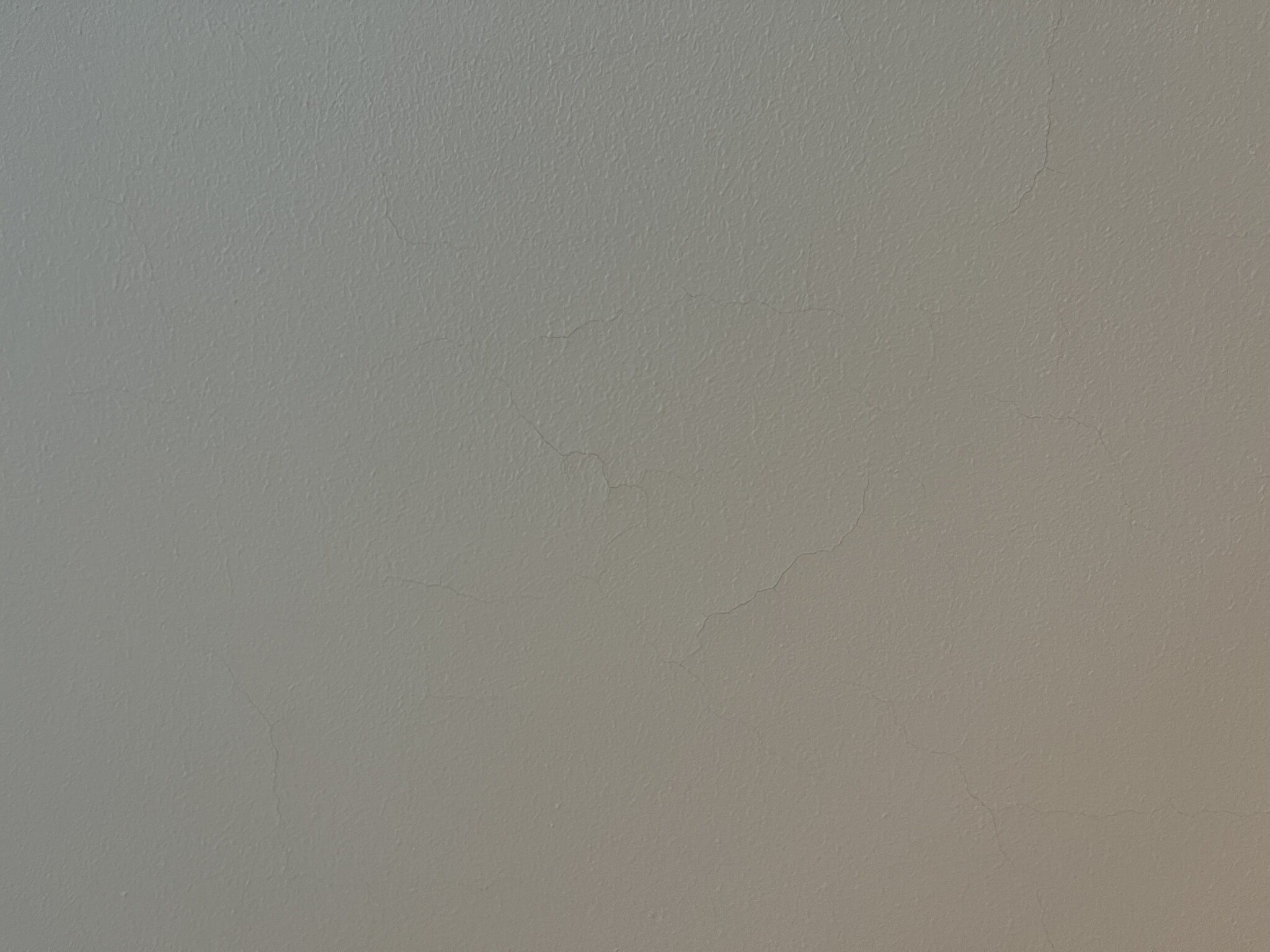

Jag har fått massa sprickor i taket i badrummet men också i resten av lägenheten.
vad bör man göra åt detta?
Rädd för att det kommer dyka upp nya sprickor, då det bara blivit mer och mer med tiden.
Kan man pilla bort det lösa runt sprickorna och spackla, eller måste man riva ner i princip allt och göra nytt?

vad finns ovanför? Ser ut som betongen kanske är blöt ibland..........Ser ingen annan anledning till att puts och färg ska lossna sådär.
mrbygg1
Ja det är betong ovanför, sen puts och färg
ja jo det förstår jag men är det lägenheter ovanpå eller tak eller vad? Tränger det in vatten så kan man ju undra varför...
mrbygg1
Det är lägenheter ovanför. Men jag har som dålig vana att ta långa varma duschar, så misstänker att det kan vara ångan från duschen som skapat problemet?

Spontant om det är en äldre lägenhet så är det kanske målat med limfärg i taket?

Fast nån form av puts eller spackel ser det ju ut att vara också. Är det vanligt bredspackel så ökar väl inte chanserna till att det tål särskilt mycket fukt direkt........verkar ju vara nå dosor där och inspacklade kablar också.......

Skulle nog säga att det inte är puts, utan en målare gjort jobbet i taket.
Vad det beror på, vet jag inte.
Men du borde nog ta ner allt dåligt, när du ändå håller på.
Är det bostadsrätt eller hyresrätt?
Bör nämnas för någon utanför lägenheten oavsett, man kan duscha länge utan att det blir sådär.

Det är en bostadsrätt.. vad jag är lite osäker på är om man bör riva ner allt totalt och göra om? Alternativt att bygga ner taket och sätta spottar. Tänker att man kommer kunna se skillnad på ytan där jag spacklat.
BirgitS
Allt som är löst måste bort och om det är limfärg så måste all färg bort. Sen får du spackla över hela ytan.
Eller regla ner taket, men även då bör ju allt som är löst bort först så att det inte faller ner bitar.
Det kan ju vara lämpligt att få upp toapapper mot betongen under några dagar för att vara säker på att det inte kommer fukt från grannen ovanför. Kanske går att få pappret att ligga kvar ovanpå plastfolie som tejpas väl längs kanterna.
