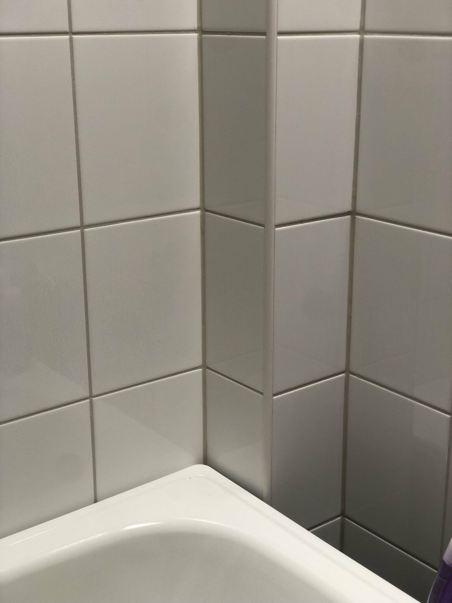

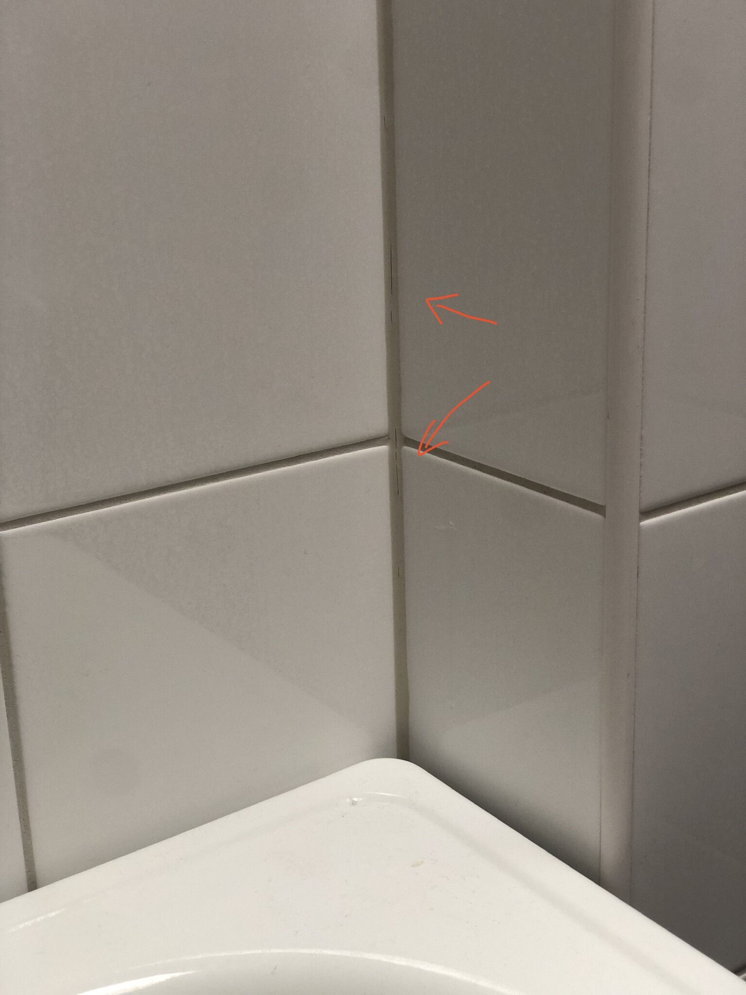

Hej, idag märker jag att det finns sprickor i badrums kitt. Och just bara den hörnan , resten är fina och hela som de ska.
Här kommer några bilder som man kan titta på.
Min fråga är om man kan låta den vara som den är, kanske fylla i sprickorna lite kitt eller ska man ta bort kittet helt och lägga på nytt . Vad finns det för risker om man inte fixa till de ?
Badrummet är 11 år gammalt.
Jag är tacksam för alla svar och råd.

Är det inte silikon som sitter där eller mjukfog?
Tätskiktet sitter bakom så det spelar egentligen ingen roll.

Hej, det är silikon. Tack för svaret 😊

Men kan det bli så att vatten tränger in sig och bidra mögel där inne?
Du får ju in fukt/vatten i alla fogar så tror inte det är något problem. Men annars är det bara att köpa en tub silikon i rätt kulör och fylla i där det saknas lite.

Tack så mycket ! Önskar dig en trevlig helg !

Nej, du har ju ett tätskikt bakom plattorna som skyddar underliggande konstruktion mot vatten. Kakel och klinker är endast ett estetiskt ytskikt och silikonen är till för att dölja eventuella sprickor i innerhörn sim kan uppstå när reglarna torkar och drar ihop sig.
Du är inte den första som frågar om detta vilket jag egentligen kan tycka är konstigt att sp många tror att kaklet är vattensäkert.

Mycket tydligt svar, tack så mycket.
Jag är en av dem som inte har kunskap om det 😅 , som tur att det finns många kunniga och hjälpsamma i detta forum .
