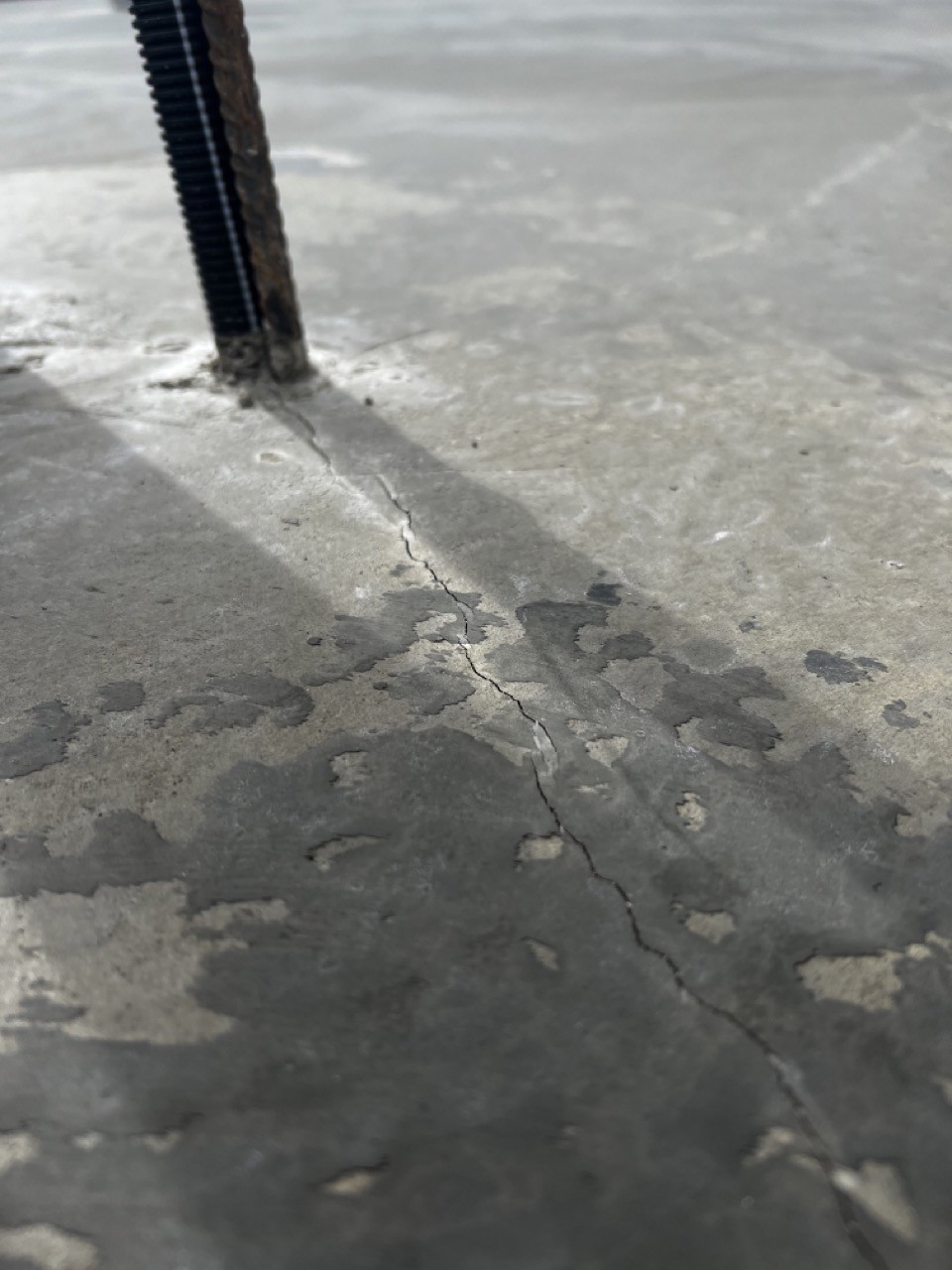

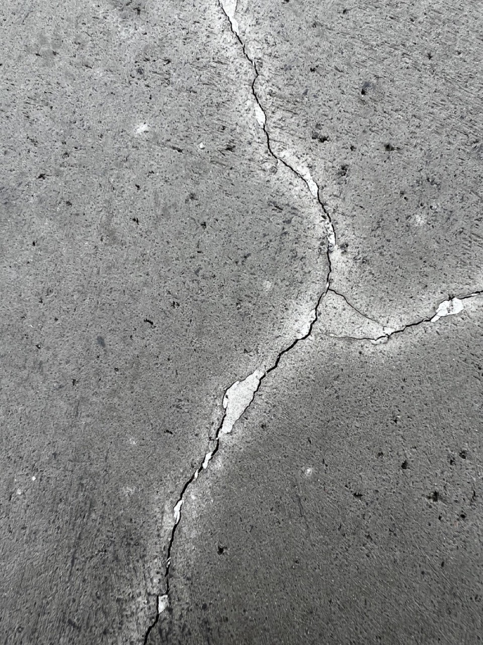

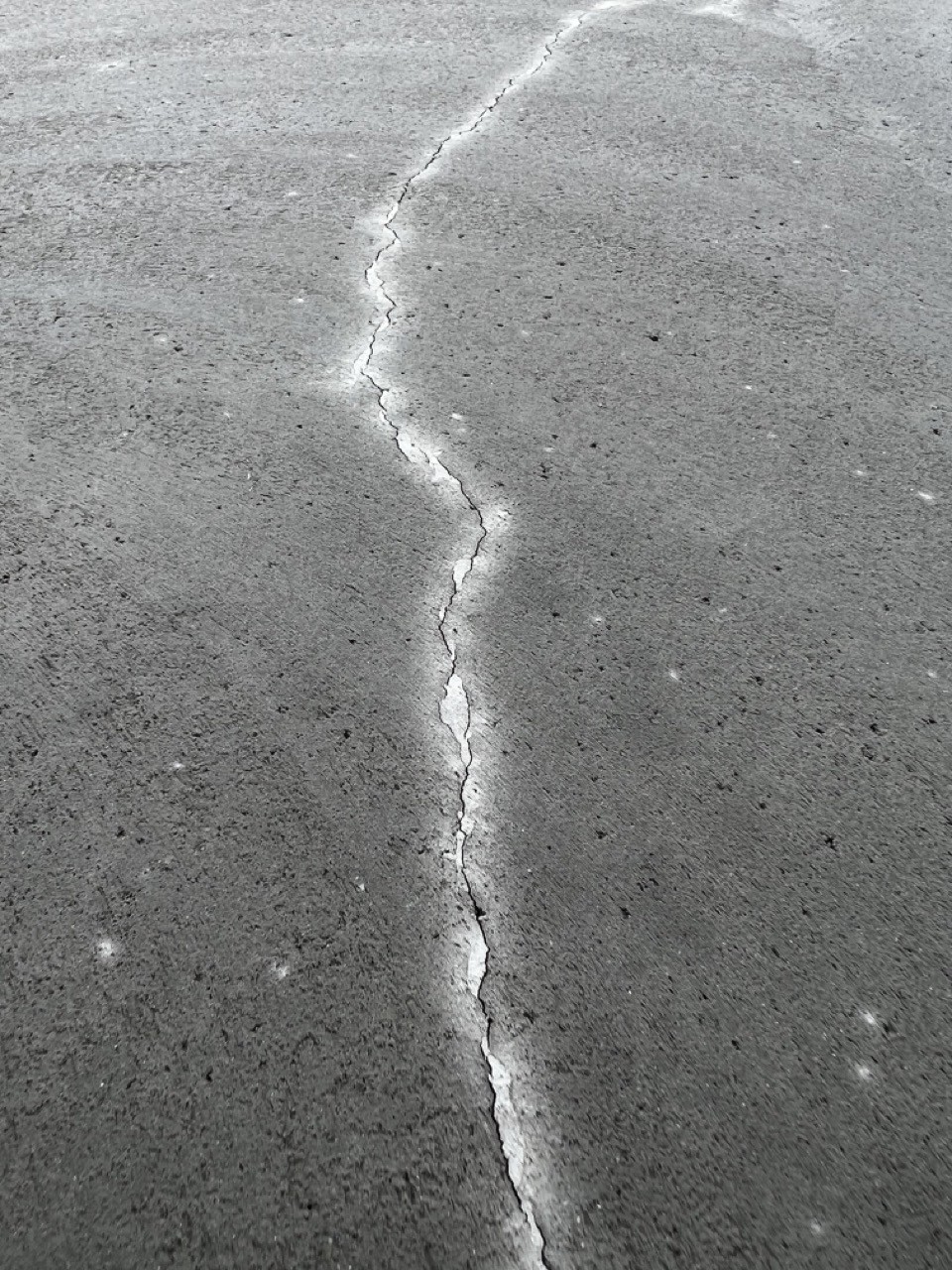

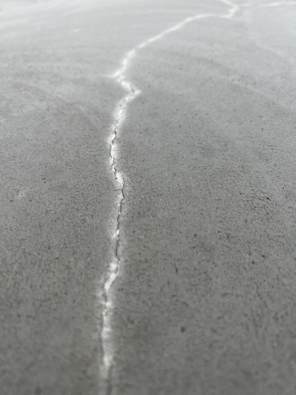

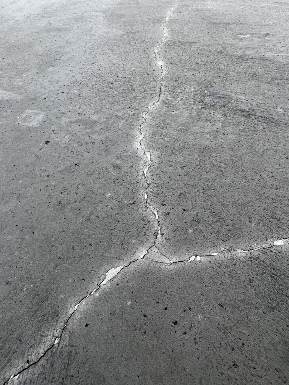

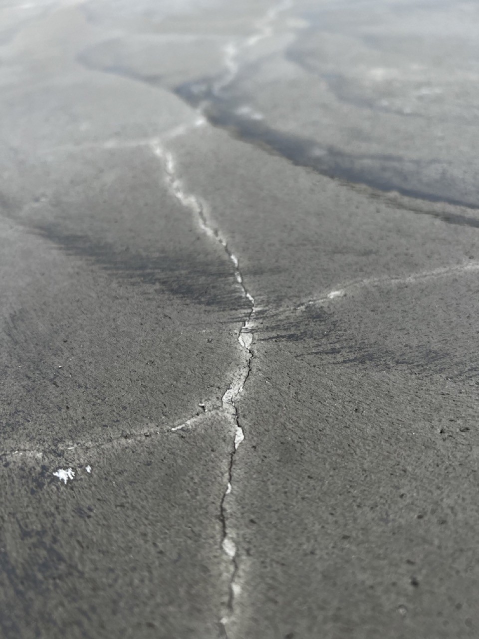

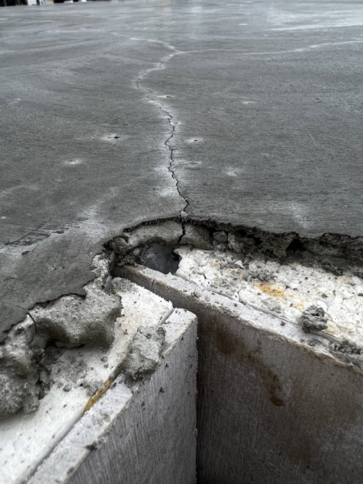

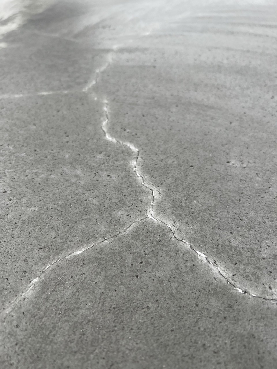

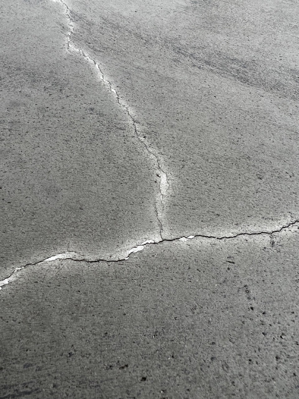

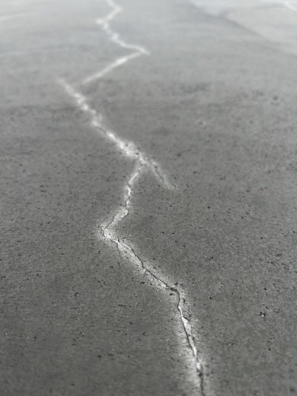

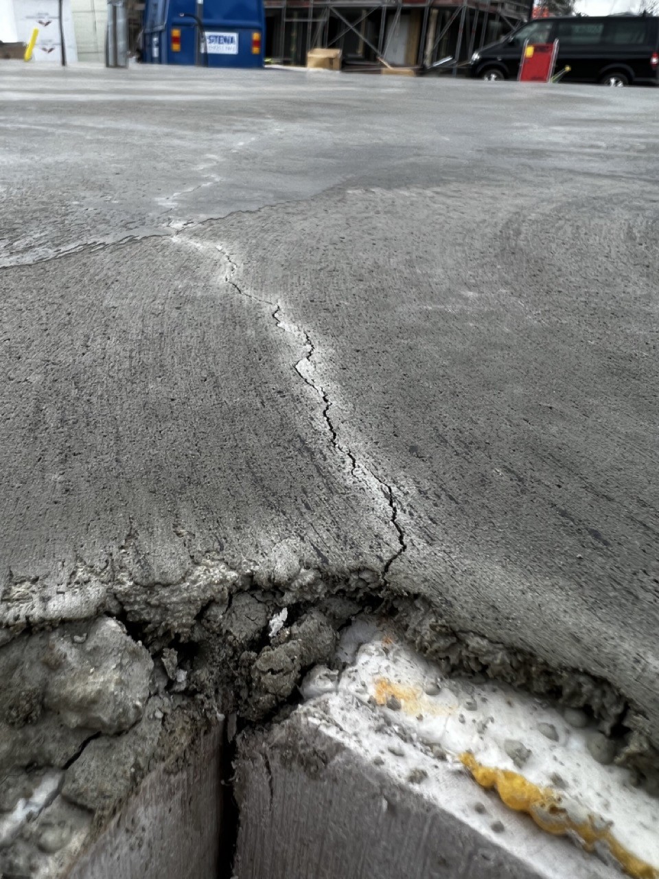

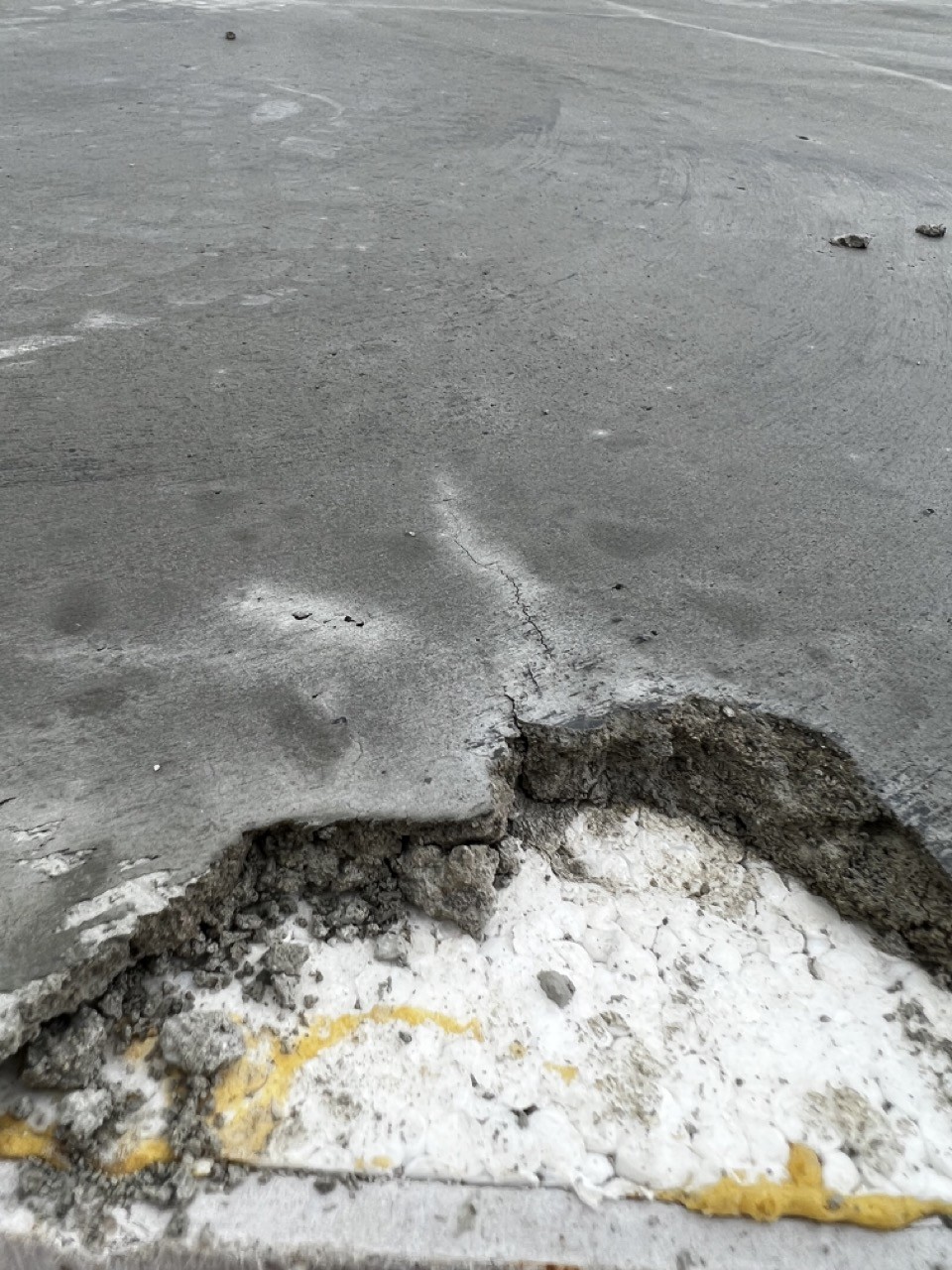

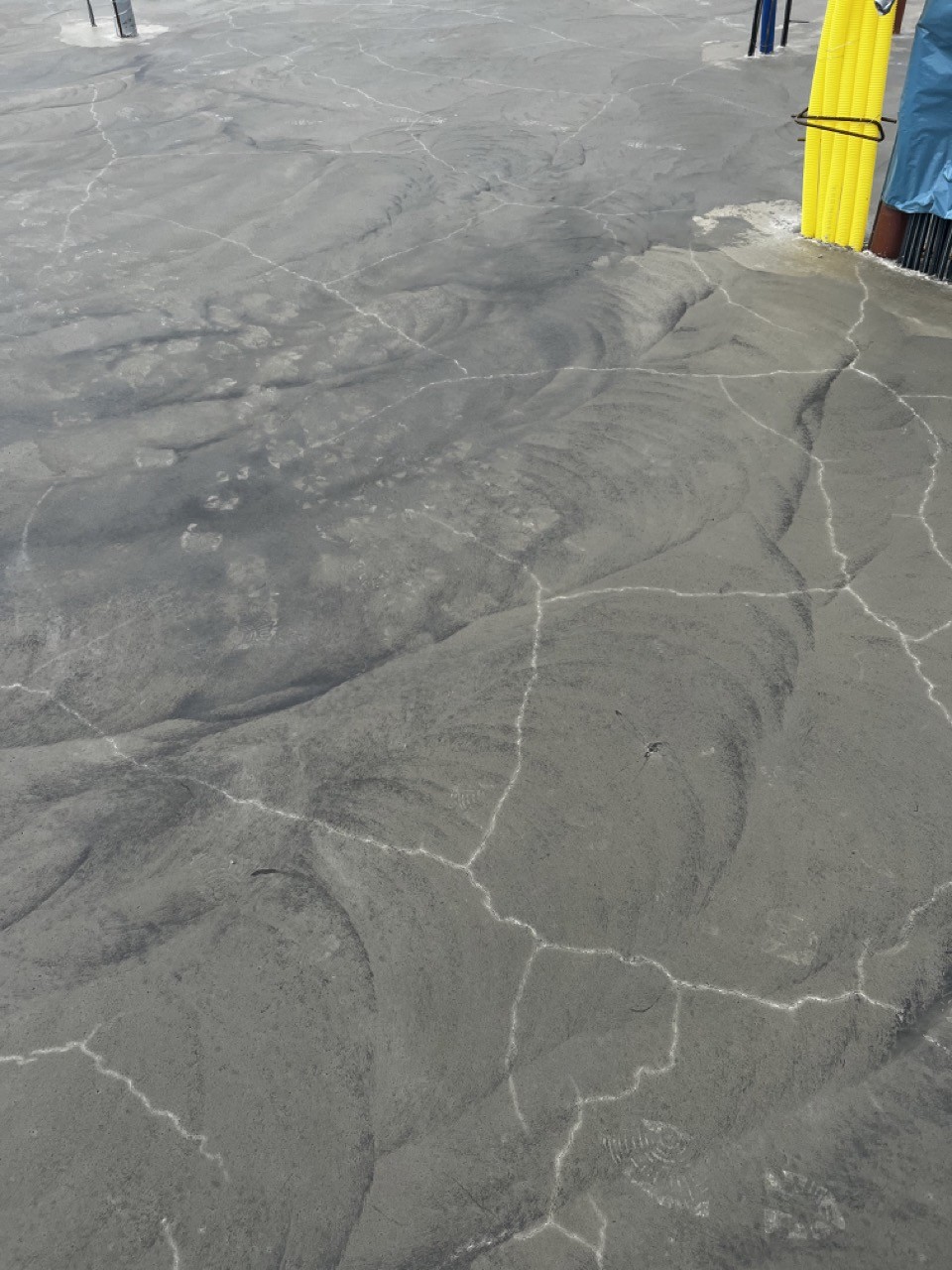

Tyvärr har vår platta till vårt nybygge spruckit över natten. Den gjöts igår. De påstår att det troligtvis enbart är ytsprickor och således inget problem för hållfastheten. Har dock en del av plattan som kommer vara utomhus, där känns det som vi måste göra något åt sprickorna för att inte få frostsprängning.
Hur illa är det när det ser ut såhär?
Har entreprenören gjort bort sig totalt? De har haft i lite för mycket accelerator misstänker de. Den har inte varit täckt över natten.
Förstår om det är svårt att avgöra på bilder men här kommer dom iaf. Det ser ju otroligt gräsligt ut men kanske inte är ett så stort problem även om man såklart hade önskat sig att det inte var några sprickor alls.

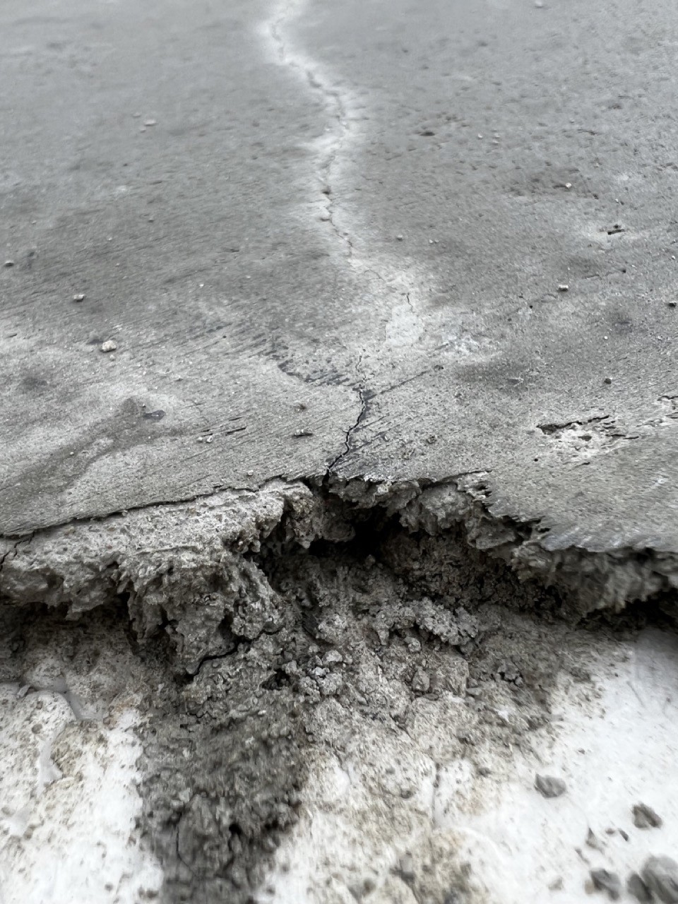

Ser bedrövligt ut tycker jag. Är betongen levererad från en certifierad betongstation, ser handblandad ut. Ta in en besiktningsman för så här skall det inte se ut om man utfört rätt under gjutning samt efterbehandlat rätt. Ser inte ut att vara vibrerad ordentligt.
Det där ser inte bra ut. Kan inte svära på vad som gått fel men jag har sett ett femtiotal gjutna plattor och aldrig så grova sprickor och märkligt utseende på betongen.
Varför hade ni accelerator? Var bor du?
Anslutningen mot kantelement skvallrar inte direkt om kvalitetsjobb heller

Bor i Karlstad. Vad menar du med märkligt utseende? Vet ej varför dom hade accelerator men det är väl pga att de ansåg det inte är varmt nog?P Poxeman skrev:
De har gjutit en platta några veckor tidigare hos en granne och där gick allt bra. Så tror dom har kunskapen.
Det är Thomas betong som levererat betongen. Skickade bilder till KA och där tyckte man att det troligen inte var någon större fara då det såg ut som ytsprickor enbart.Hanseman53 skrev:
Det visar sig att de troligen inte haft någon. Det var projektledaren som hade uppfattat fel. Det känns ju bra iallafall, men känns märkligt att plattan sprack över natten då. Jag är ingen expert så kan bara gissa...H Hallerudsbo skrev:
Plastiska krympsprickor som uppstår av lite olika saker men förmodligen på grund av "för tidig vattenavgång". De hade säkert en vass betong. Ingen efter vattning, ingen täckning, årets torraste period, vind mm. Förmodligen ingen större fara för hållfastigheten men ser ju förfärligt ut. Flera av valven vi gjutit på bygget senaste tiden har sett likadana ut. Blev värre för några veckor sedan nät Thomas betong bytte flytmedel.
Om man läser instruktioner från betongexperter så framgår det tydligt att en platta bör täckas omgående efter slodning, tillfälligt avtäckas för skurning och glättning och sedan omgående vattnas och täckas igen. I praktiken så görs det sällan så seriöst utan man accepterar en viss sprickbildning. Men att gjuta en platta den här årstiden (torraste tiden på året) och helt strunta i att täcka och vattna verkar ovanligt dumt.
Om man nu inte orkar täcka och vattna så kunde man åtminstone kostat på sig en eller två dunkar krympspärr/membrandärdare, kostar ett par tusen till en stor platta och tar max en halvtimme att spraya på. Detta förhindrar effektivt för snabb vattenavgång ur betongen utan att det krävs kontinuerlig vattning och/eller täckning.
