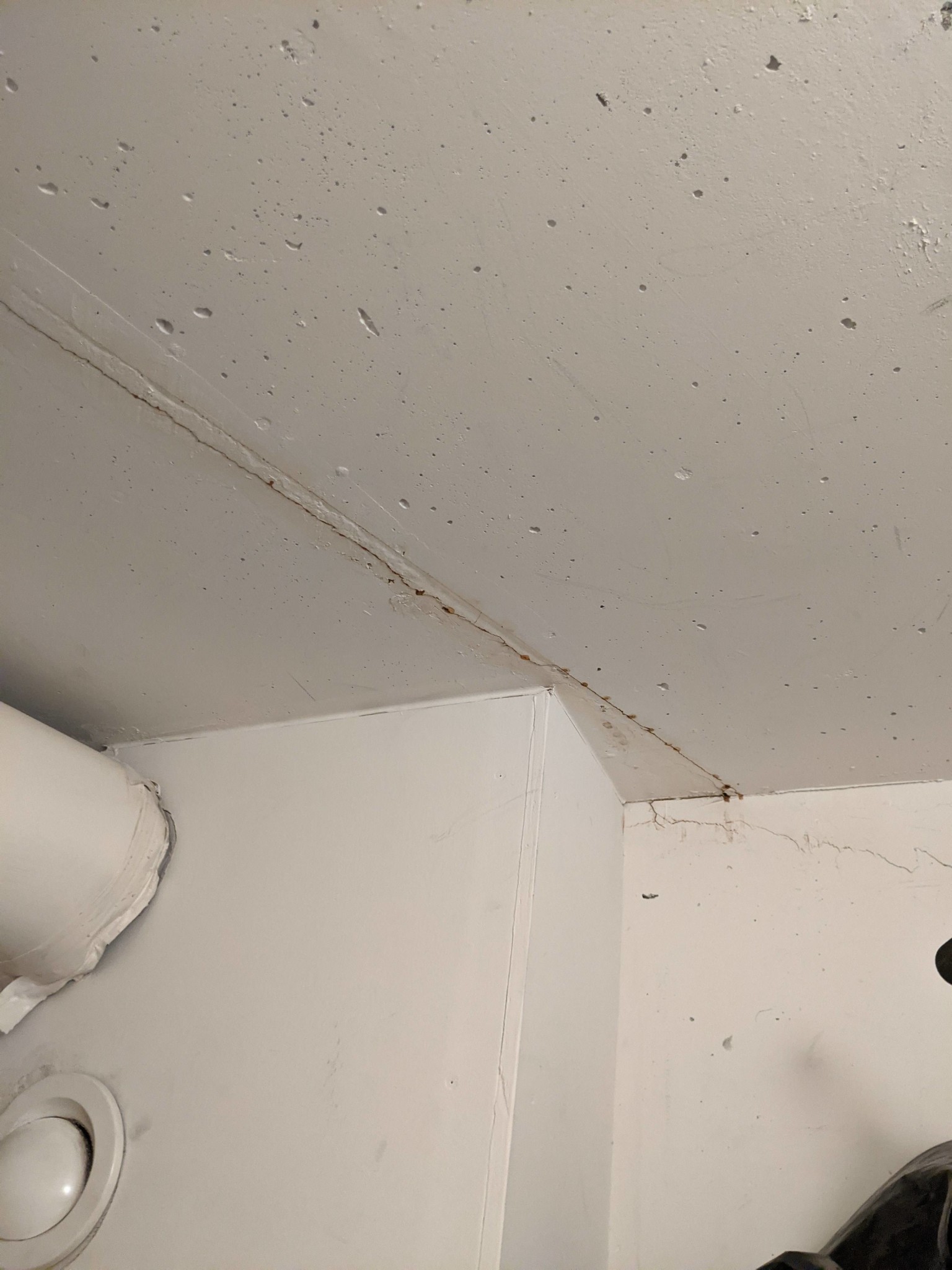

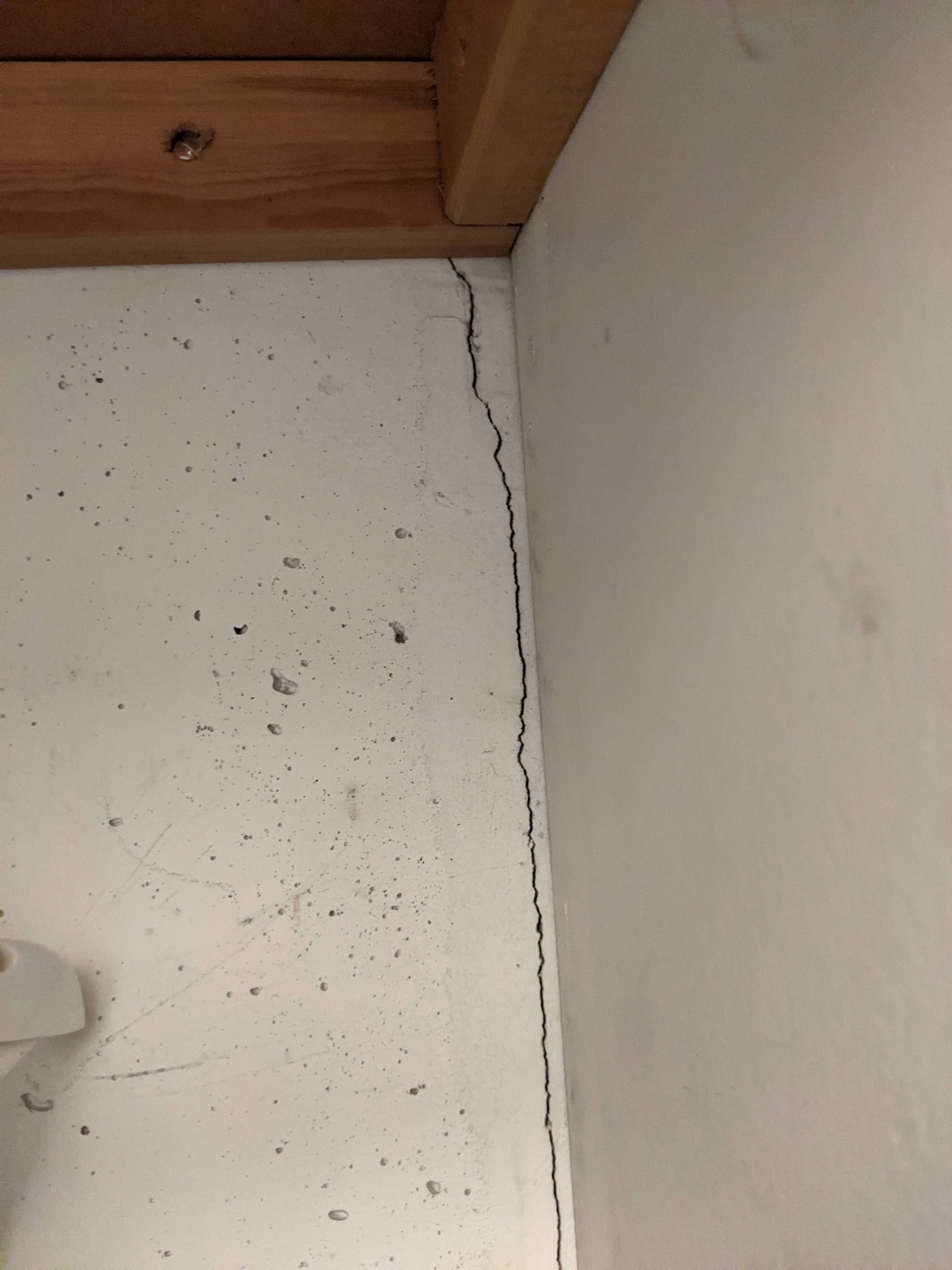

Flyttat in i ny lägenhet och i en klädkammare vi tänkt rusta såg vi nu dessa sprickor i tak och vägg. Den i tak löper tvärs över och den i vägg går rakt längs hela vid ett hörn mot gipsvägg. Det verkar även gå en liten diagonal från taket, men den ser mer ytlig ut. Väggarna är bara målade utom just vid sprickorna där det ser ut som någon vid nåt tillfälle har försökt spackla och det sedan gått upp igen.
Huset är byggt på 80 talet, vi har inte sett några sprickor i övrigt men alla andra väggar är putsade/tapetserare/målade så ingen aning hur själva betongen är.
- Är dessa sprickor farliga eller helt normala? Får blandade bud när jag försökt googla
- Min plan var att bredspackla dessa väggar för att göra det till en fin klädkammare, men kommer det räcka för just dom här sprickorna? Eller vore tex latexfog ett bättre alternativ för dom? (Förutsatt att de inte är farligare och kräver något annat dvs..)
Tacksam för hjälp, har en liten stor klump i magen nu att huset håller på att rasa samman men samtidigt har det ju stått i 40 år så
  • Sprickor i taket och längs hörnet av en vägg i en klädkammare, tecken på tidigare spacklingsförsök.
  • Sprickor i tak och längs hörnet av en gipsvägg i en klädkammare i ny lägenhet, vissa delar verkar spacklade.
Sprickorna ser helt normala och ofarliga ut, så du kan va lugn.
Svårt att se hur djupa och stora sprickorna är men det bör gå att bredspackla. Är dom för stora får du fylla upp med gipsbruk först.
