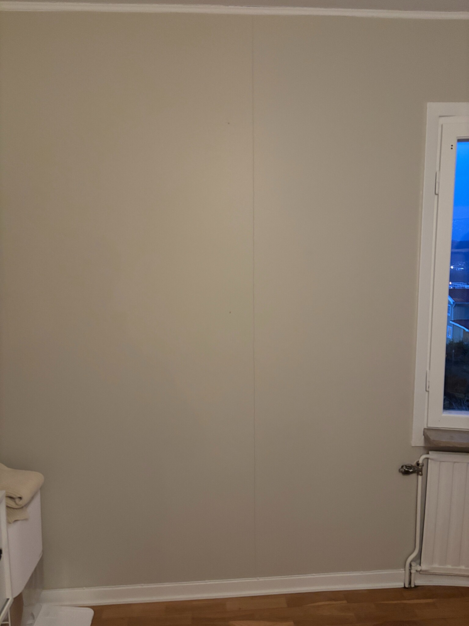

Har renoverat rum i en gammal funkisvilla från 40-talet. Väggarna var fina till en början men nu efter några månader har det börjat spricka i några av väggarna som vi fixade iordning och jag klurar på om det finns något smart sätt att lösa utan att behöva göra om allt arbete från grunden och gipsa väggarna.
Lite bakgrund då, innan renovering var väggarna tapetserade och man såg då sprickor i tapeten då också. Väggarna är i grunden av ordentliga träreglar från golv till tak och utanpå detta sitter skivor av träfiber (tretex?). Utan att ha bättre koll så misstänker jag att träfiberskivorna eller trästommen kan ha rört sig något när vädret utomhus blev kallare under vintern, men vet egentligen inte så mycket om sånt.
När vi renoverade så rev vi ner tapet och sen så målade vi tretexen med spärrfärg. Efter detta spacklade vi och slipade två lager rullspackel från Beckers som vi sen målade på. Innan vi renoverade påbörjade renovering gjorde vi lite efterforskning och fick som svar hos målarfirman att vårt tillvägagångssätt borde fungera så vi trodde det var lugnt.
På de ställen där det varit sprickor innan så tog vi glasfiberarmeras för att stärka upp. Trotts detta har det nu då uppstått sprickor igen (sprickan på bifogad bild är förstärkt med glasfiberremsa).
Tror ni detta går att lösa med någon punktlösning på sprickorna utan att behöva riva all tretex och sätta gips istället? Eller hade man kunnat bli av med sprickorna genom att tapetsera med någon renoveringsarbete eller liknande? Har ni några bra förslag. Just nu är lösningen att dölja sprickor med inredning men hade helst velat försöka laga.
I kommande rum kommer vi nog köra på gips direkt istället.

Jag anade att det var ett misstag att låta tretexen vara kvar när jag såg sprickorna börja komma tillbaka.Stefan N skrev:
Tror du det hade gått att använda något stabilare en glasfiberremsa? Tänker om jag skulle skrapa bort spackel där sprickorna uppstått och spackla samt förstärka med något annat?
