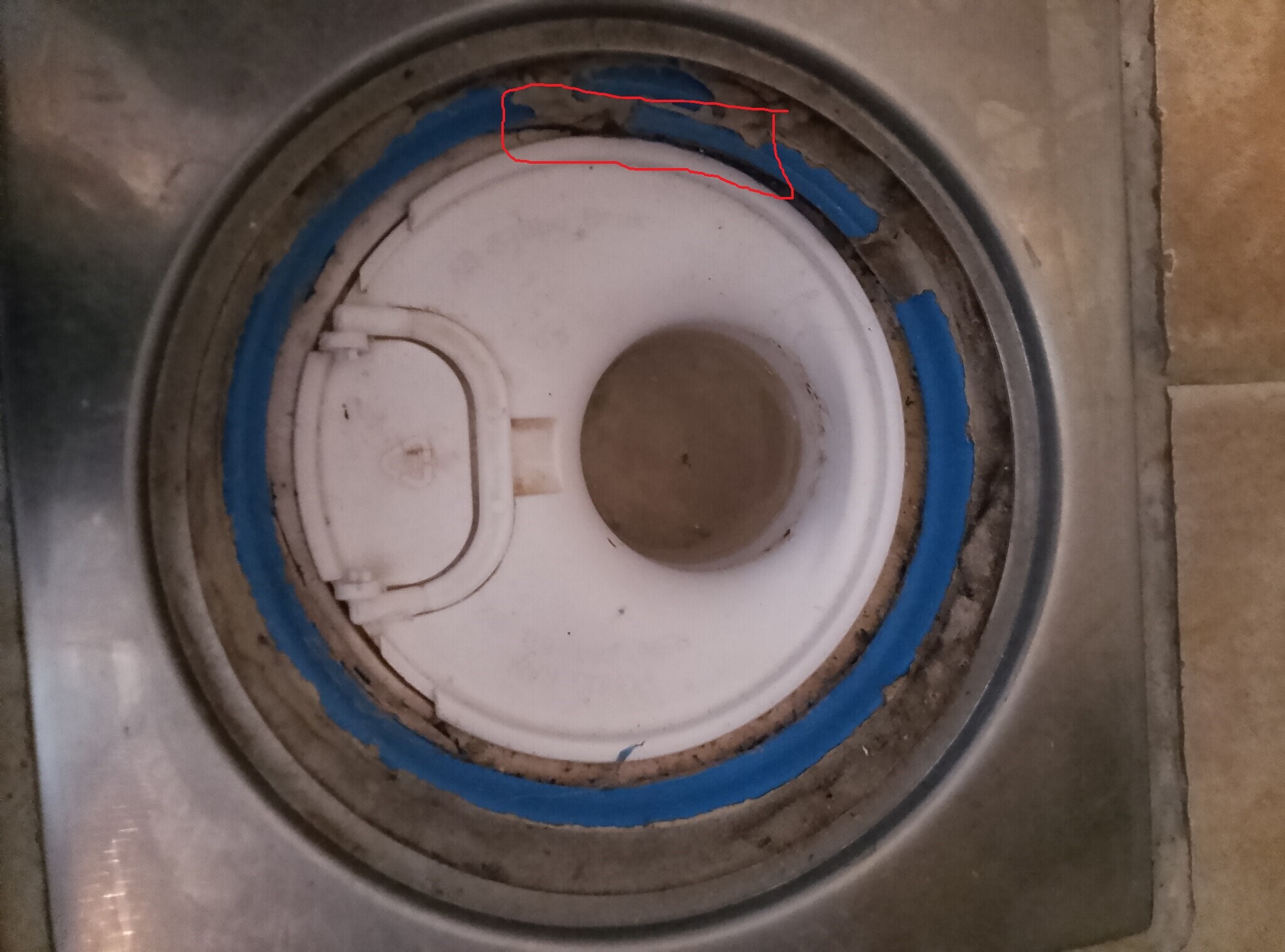

Besiktningsmännen från Anticimex brukar bedöma golvbrunnar och har normalt tillräcklig kunskap för att göra det. Nu kan väl i och för sig bilder ljuga men jag tycker det ser ut som att klämringen är sned och i så fall har ju besiktningsmannen rätt. Du kan väl själv se om klämringen sitter snett.
Golvbrunn med vit plastlock och blå tätning. Klämringen ser sned ut och är markerad i rött, nära vattenlåset.
I det inringade området så är klämringen närmare vattenlåset än på resten.
Den är inte bara sned. Den är av.
Det fungerar uppenbart ändå. Så mitt tips kvarstår -Gör ingenting. Låt den förbannade brunnen vara ifred. Dvs. Släpp inte någon certifierad pillimasare över tröskeln.
Min brunn ser likadan ut och den monterade jag 1995. Så det är möjligt att ditt badrum är äldre än du tror.

Dvs vad exakt har gått av?
Protokollet säger den inte bottnar.
Jag tycker det ser ut som cement saknas
runt halva ringen, där det bara finns plast,
pga det skavts bort el dyl Jag vet när
huset byggdes enl kommun.
jag och du kan inte avgöra, har ej sett dina
foton, om vi har samma grad av 'fel' i
brunnen, och om jag bor kvar vill jag
inte riskera ha vatten under tätskiktet som
Anticimex sa blev konsekvensen.

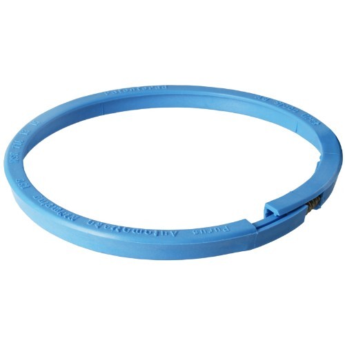

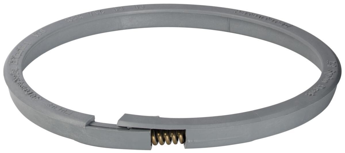

Exakt var är klämringen av?
Det är en klämring med fjäder, klämringen kan variera lite i omkretsen.
Grå klämring med fjäder, kan variera i omkretsen.
Blå klämring med fjäder på vit bakgrund.
I princip där BirgitS markerat. Ser i alla fall ut som den är av och förskjutits om lott. Avbrottet till höger om markeringen är den "fjädrande" delen.
Det är vad hag kan se.
Avloppsbrunn med trasig tätning markerad i rött, visar en förskjutning i konstruktionen och en del som beskrivs som fjädrande.
Skall verkligen klämringen fyllas ut med "cement"? Inser nu att jag endast lagt plastmattor med klämring och där skall det definitivt inte vara någon cement.
