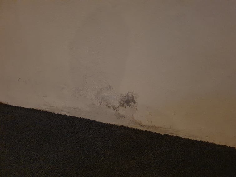

Har efter ett poolbygge fått problem med fukt i källarvägg. Väggen i gillestugan är 7m och fuktig nertill mitt på ungefär.
Det har packats 0,5m 0-90 bergkross och körts tunga lastbilar och grävmaskiner ganska nära huset.
Någon som haft liknande problem? Huset är från '69 och är inte omdränerat, bara problem just här. Källaren är 125m2.
  • Fuktfläck nertill på en vit källarvägg ovanför mörkt golv.
Uppdatering,
Problemet löste sig när när 0-90 bergkrossen togs bort. Fukten kom på något sätt uppifrån.
