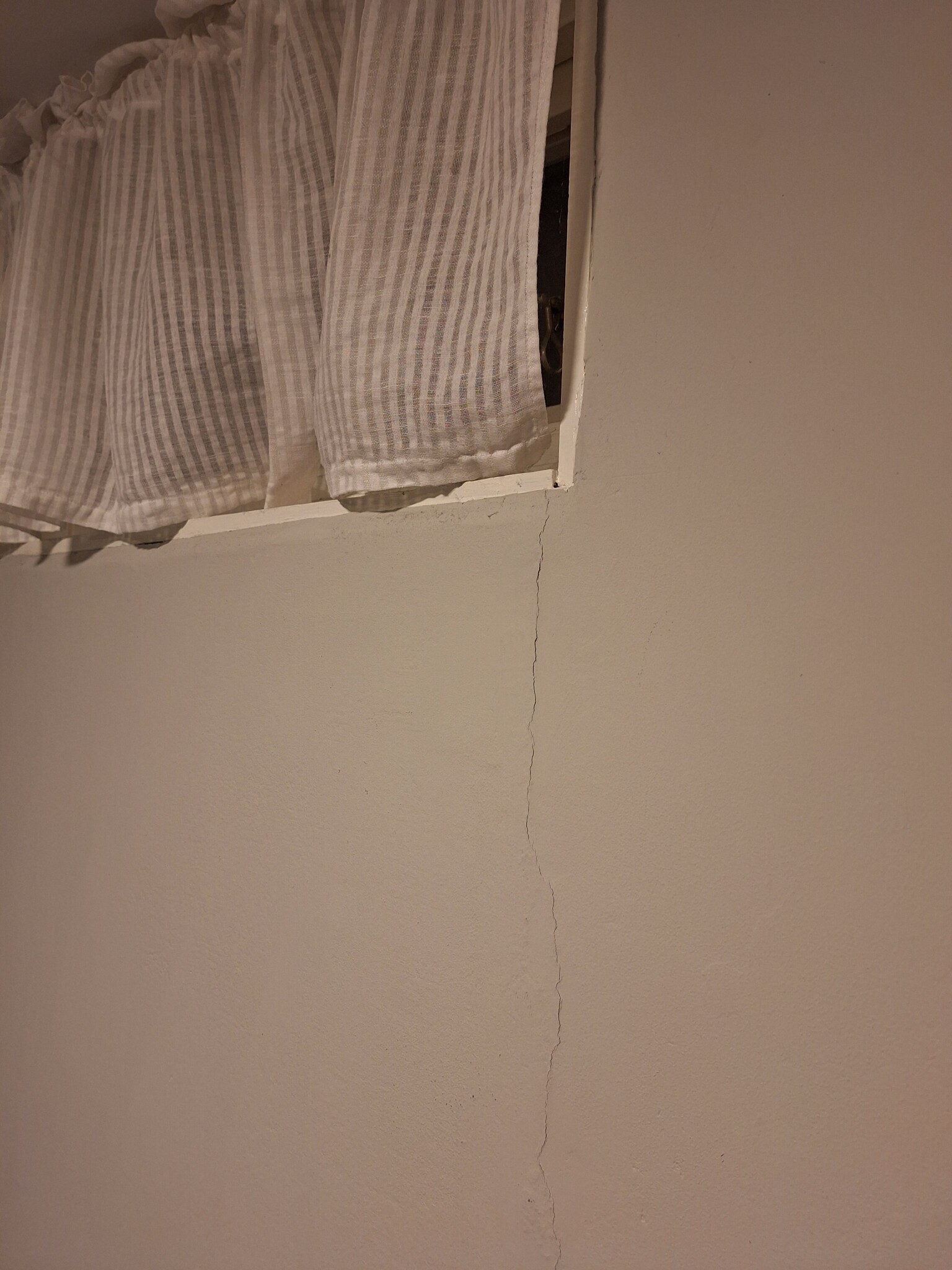

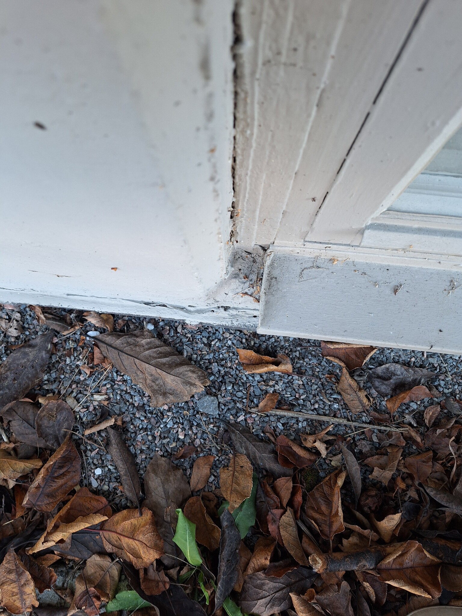

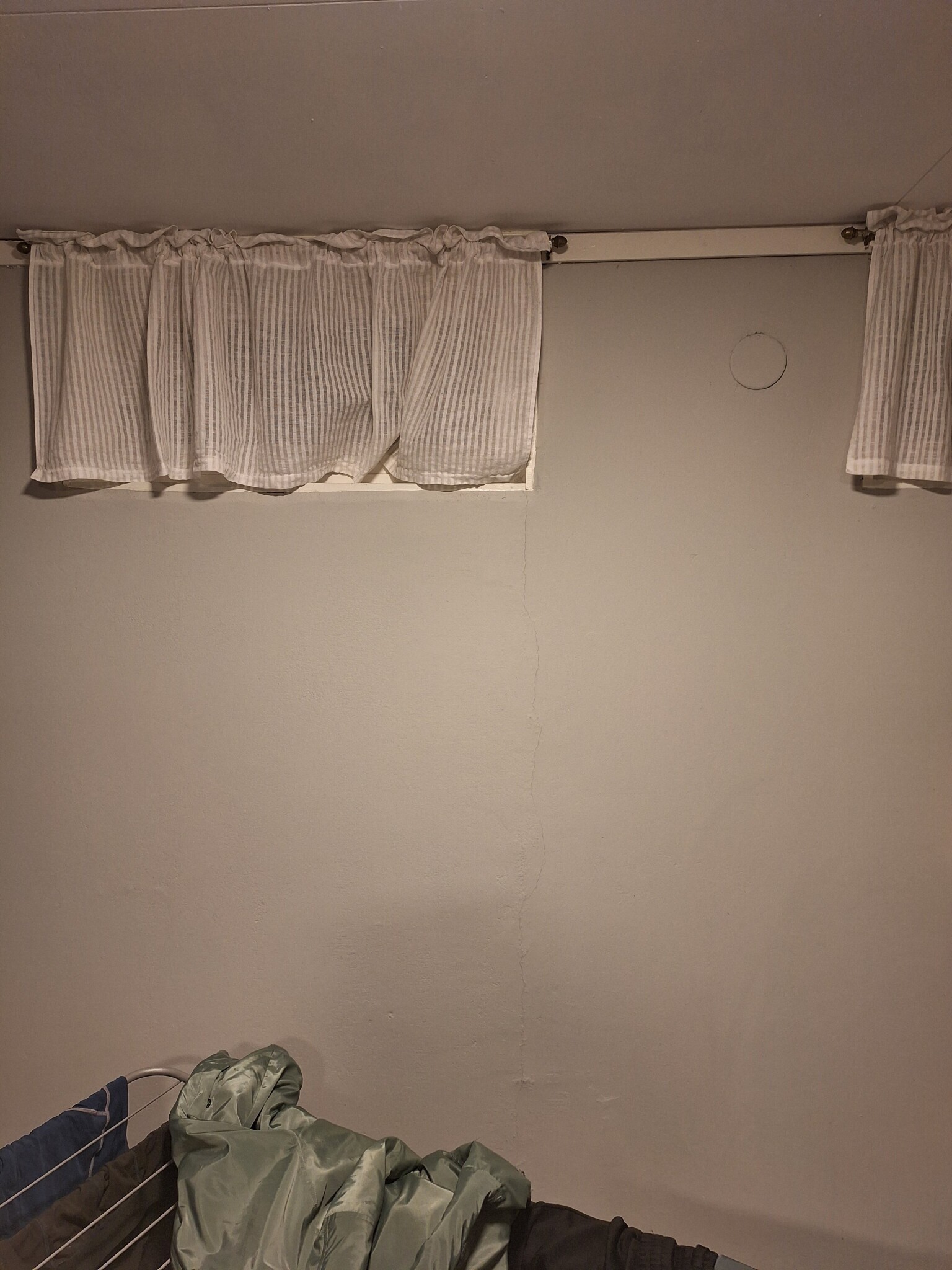

Jag bor i en enplans mexitegel villa med källare, byggår 1976. Vi har bott i huset ca 6 år. Ganska direkt när vi köpte det renoverade vi tvättstugan, och tog då bort en tapet från källarväggen. Precis från hörnet av ett källarfönster, ända ner till källargolvet, upptäckte vi en rätt rejäl spricka. Inga problem med att fukt kommer in, men det såg rätt trist ut. Tittade man närmare så såg ut som att ena halvan av väggen hade "fallit" in mot källaren ca 5 mm i ovankant. Man ser även utifrån att hela övre sektionen av väggen är lite förskjuten inåt. Vid renoveringen av tvättstugan fyllde vi sprickan så gott vi kunde och målade. Men varje år så spricker färgen upp igen. Jag har nu börjat mäta om väggen faller in mer och mer för varje år, eller om den möjligtvis rör sig fram och tillbaka med årstiderna. Källarväggarna är av någon modultyp, färdiggjutna sektioner som är lyfta på plats. Kanske ligger en naturlig skarv här vid fönstret? Hur kan jag stoppa den här rörelsen? Kan jag förstärka väggen på något sätt inifrån?🤔 God råd uppskattas! Att vi har en spricka är väl inte i hela världen, men vill ju verkligen stoppa väggen från att fortsätta röra sig inåt...

Vad är det för material i väggen? Det avgör lite vad du behöver göra för att laga sprickan

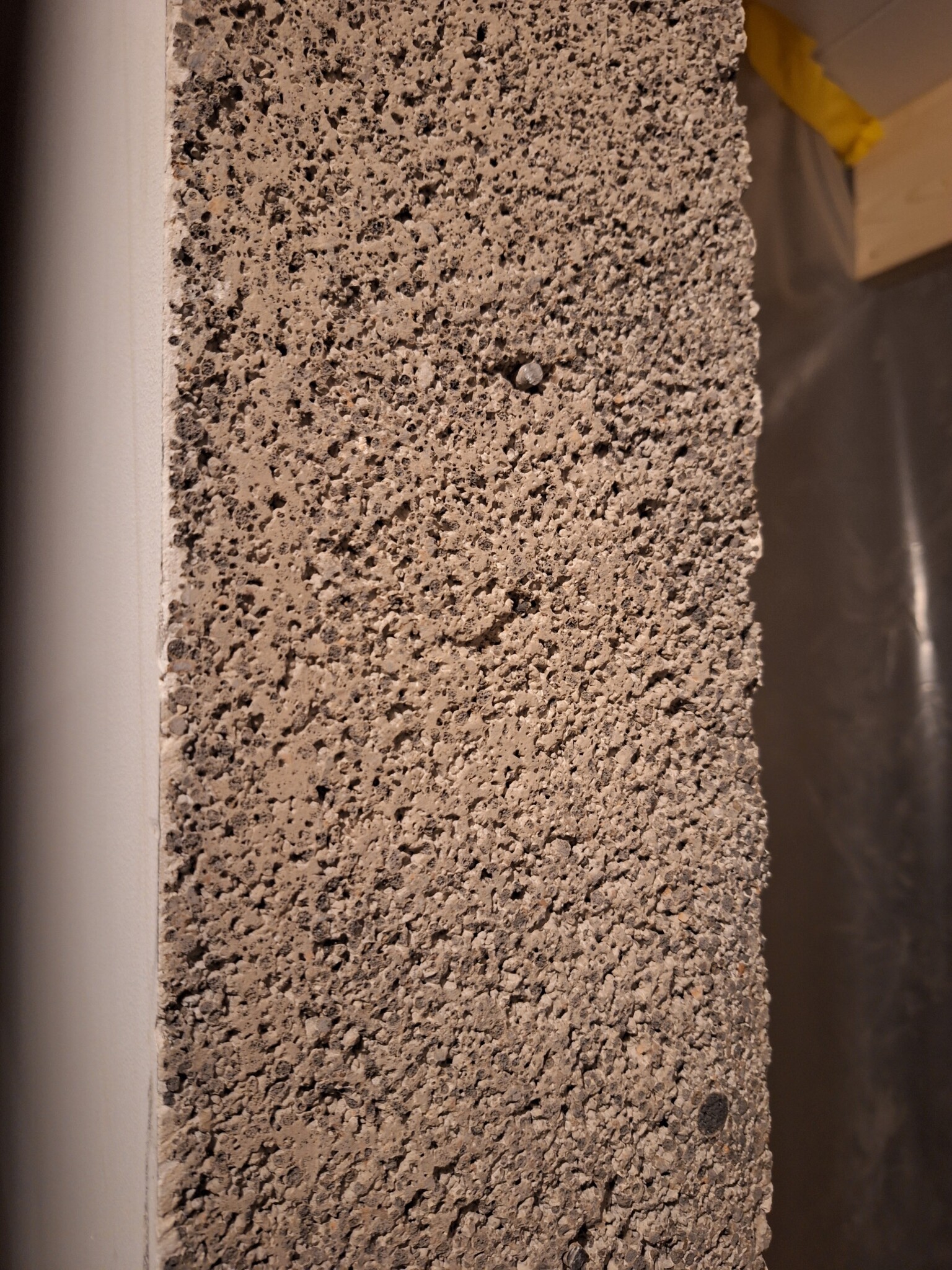

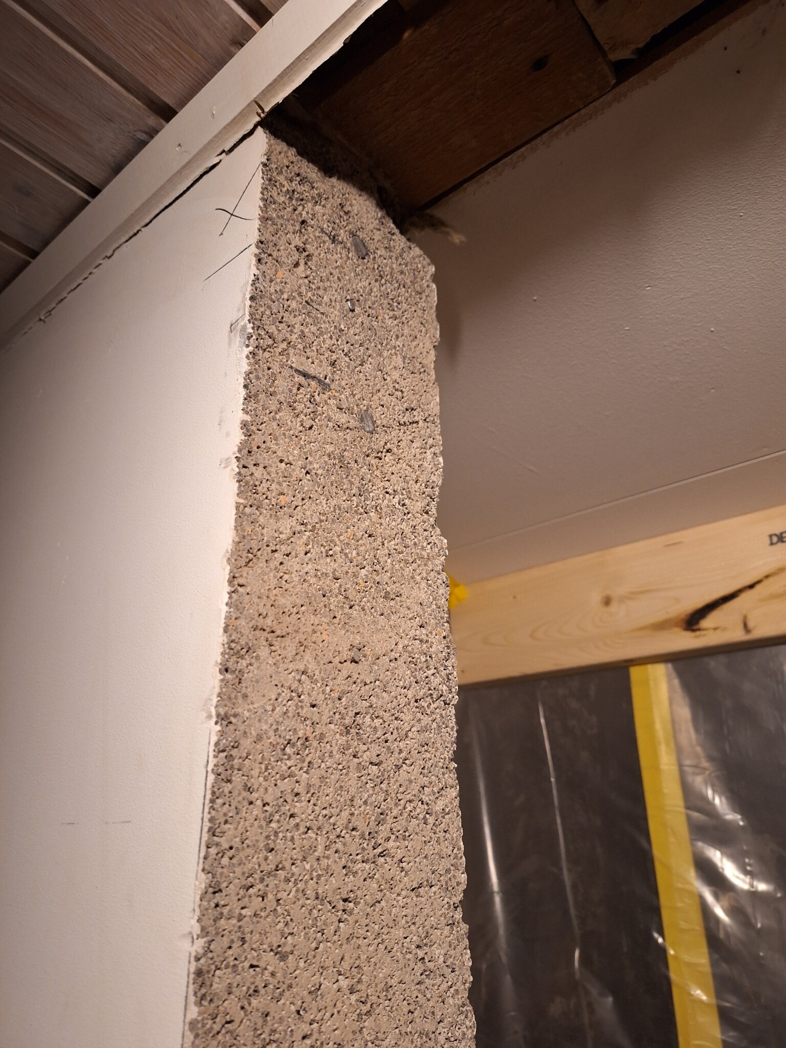

Hittade lite bilder från när vi lät såga upp en ny dörröppning. Jag är ingen betongexpert, men visst söder det ut som någon typ av lättbetong?

Det ser ut som lättklinker vilket gör det svårare. Hur har du lagat sprickan tidigare? Prova knacka ur lite djupare och bredare och laga i med cementbaserat bruk
Ok tack, skall prova. Hade inte speciellt djup/bred lagning senast. Någon centimeter
