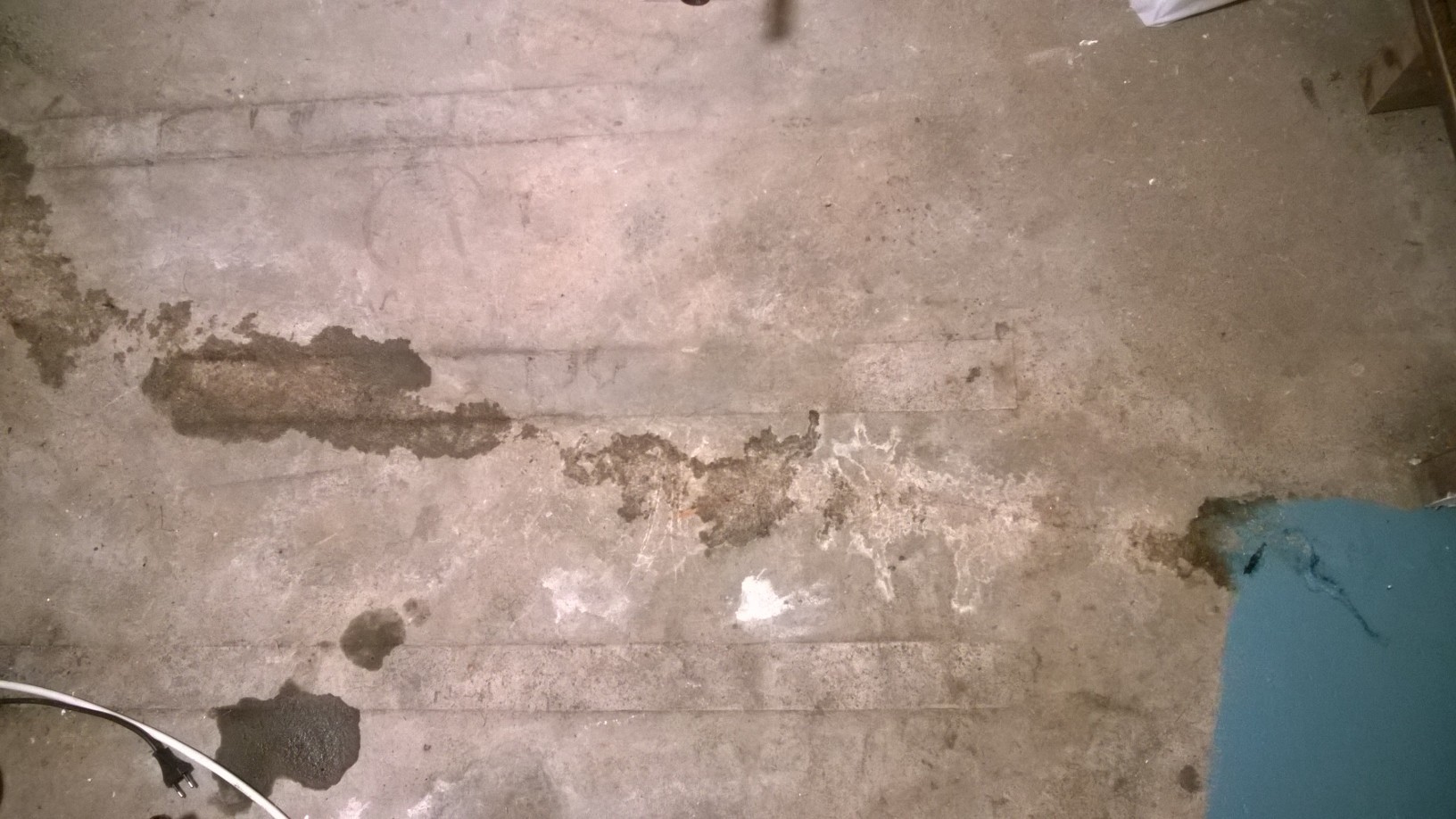

Vi har en spricka i källargolvet där det tränger upp lite vatten. Vi dränerade i somras och har ställt in en luftavfuktare. Nu är klimatet i källaren betydligt behagligare men det är fortfarande fuktigt vid sprickan.
Finns det något annat man kan göra än att bila upp och gjuta om?
Ligger dränerings rören under plattan/golvet då ?
Kan ju va att de är tät lera under som tar längre tid att flytta undan vattnet till rörens nivå åxå. Kan ju bli vatten fickor i lera.
Det är källare runt halva huset. Resten är krypgrund. Så vi dränerade runt husets källardel. Vi har riklig sandjord. Källaren byggdes på 40-talet under befintligt hus.
Om du gör ett mindre hål i golvet får du möjlighet att se hur det ser ut under betongen. Utifrån det kan du sen avgöra om det behövs åtgärdas mot fukten, eller en enklare reparation är tillräcklig.
