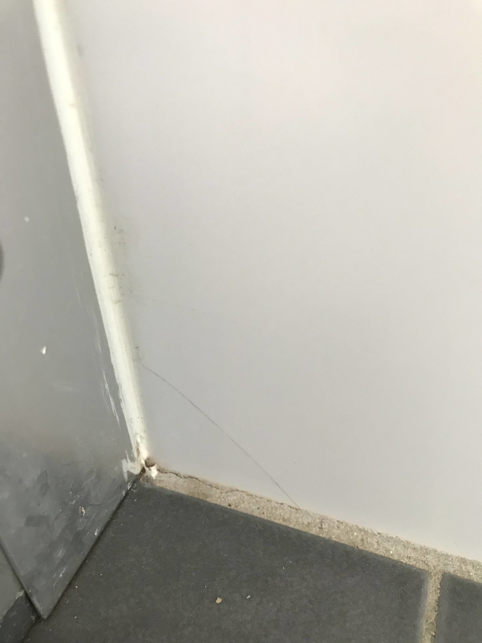

Vi bor i ett nybyggt hus sedan ett år. Vi har nu sett en spricka i en kakelplatta. Sprickan har uppstådd pga en duschvägg. Tycker även att ”fogningen” mellan golv och vägg ser lite bristfällig ut. Vi har påtalat detta men byte av kakelplatta kanske ger större åverkan än om vi bara låter det vara. Min amatörmässig bedömning är att fuktskyddet uppfylls trots brister men som sagt skulle vara skönt med någon kommentar från en mer kunnig. Kortet är taget inifrån duschhörnan. Badrum på nedervåning med betongplatta och golvvärme.

Varken fog, kakel eller fix för den delen hör till det täta skiktet så det är som sagt bara kosmetiskt och påverkar inget.
Ingen fara som sagt, det som har hänt är att där är ingen eller dåligt med fix på den nedersta plattan och sedan när skenan till duschdörren har skruvats upp så har den spräckt plattan som inte tål mycket tryck utan fix bakom.
