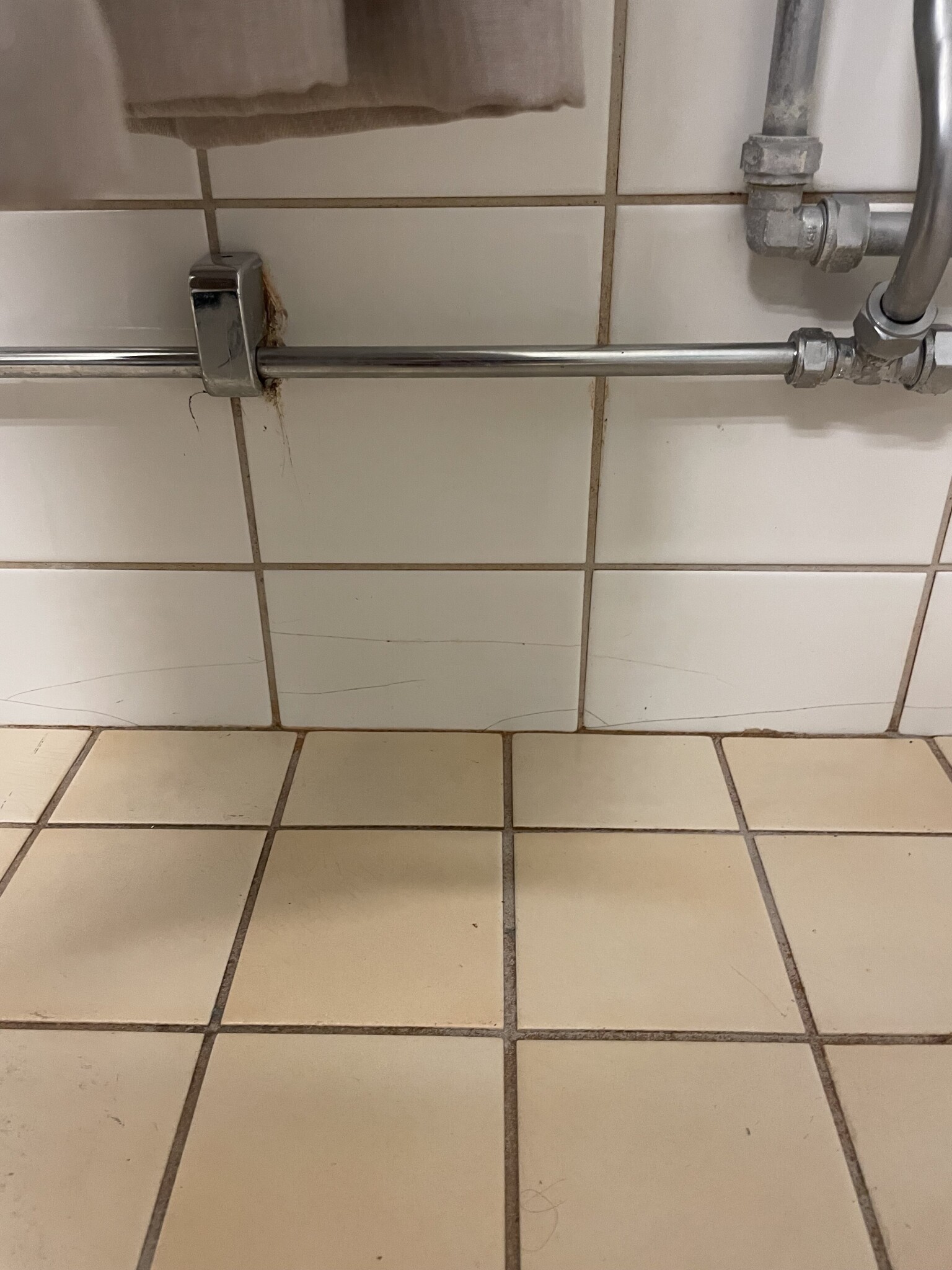

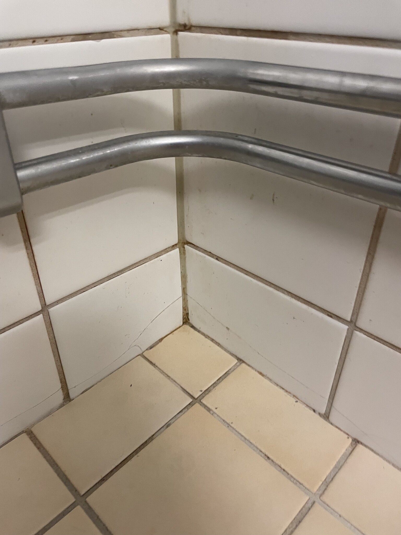

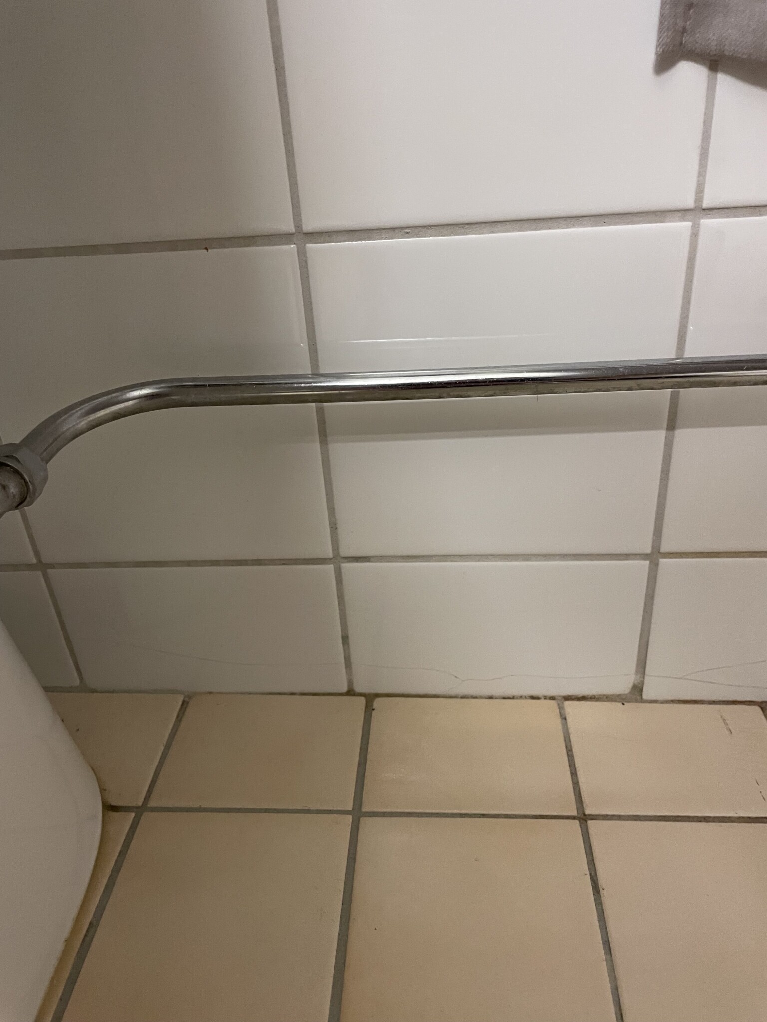

Flyttat in i ny lägenhet och tog bort/sålde badkaret igår. Nu ser jag att kaklet är sprucket nedtill. Föreningen stambytte 2016 (tror jag). Vad borde jag göra? Ignorera eller anmäla till styrelsen att det ser ut såhär? Alt. Meddela förra ägarna för dolt fel för badkaret var inte infäst någonstans så det klassas som lösinredning. Hjälp gärna med råd

Är det bara emaljen som spruckit eller hela plattan?
Det är främst ett kosmetiskt fel, men det är märkligt att hela nedre raden spruckit så.
Det borde betyda att det förekommit någon form av sättning efter att plattorna lagts, men det kan också vara av slag eller tryck mot plattorna.
T.ex. om man oförsiktigt skjutit in badkaret så det slagit i plattorna.
Att få det som "dolt fel" tror jag inte att lyckas, och det är ju inte heller någon större kostnad i att byta plattorna.
Om det är ett strukturellt fel i väggen är det föreningen du ska vända dig till.
Du kan ju alltid lägga ett krav mot säljaren, eller föreningen om det är strukturellt, men då behöver du först göra en besiktning av behörig besiktningsman.
Svårt att se.. längst in i hörnan känner man sprickan men längre ut är det nog bara emaljen.

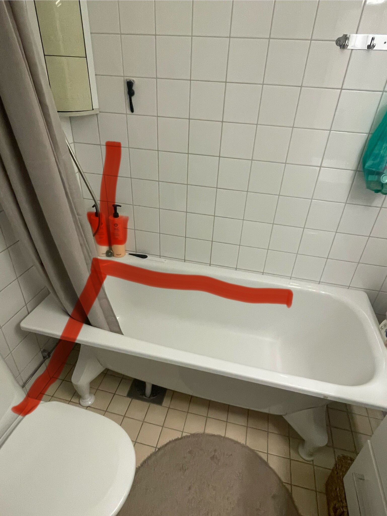

Tyvärr inte då badrummet såg ut såhär med badkaret. Det är värst vid pilen sen går det ut på vardera sida av väggen

Sprickorna kanske har uppstått genom åren efter att badkaret fyllts med vatten ett otal gånger. Det väger ju lite då plus en baddare på kanske 100 pannor som ligger däri. Kanske det hela rörde sig mest i början när det var relativt nygjort. Annars är det inte konstigt att det kan uppstå hårfina sprickor i emaljen efter många år. Jag har sett att vi också har några på några ställen i våra nu snart 35 år gamla badrumsgolv
Tack. Då sitter jag lugnt i båten
