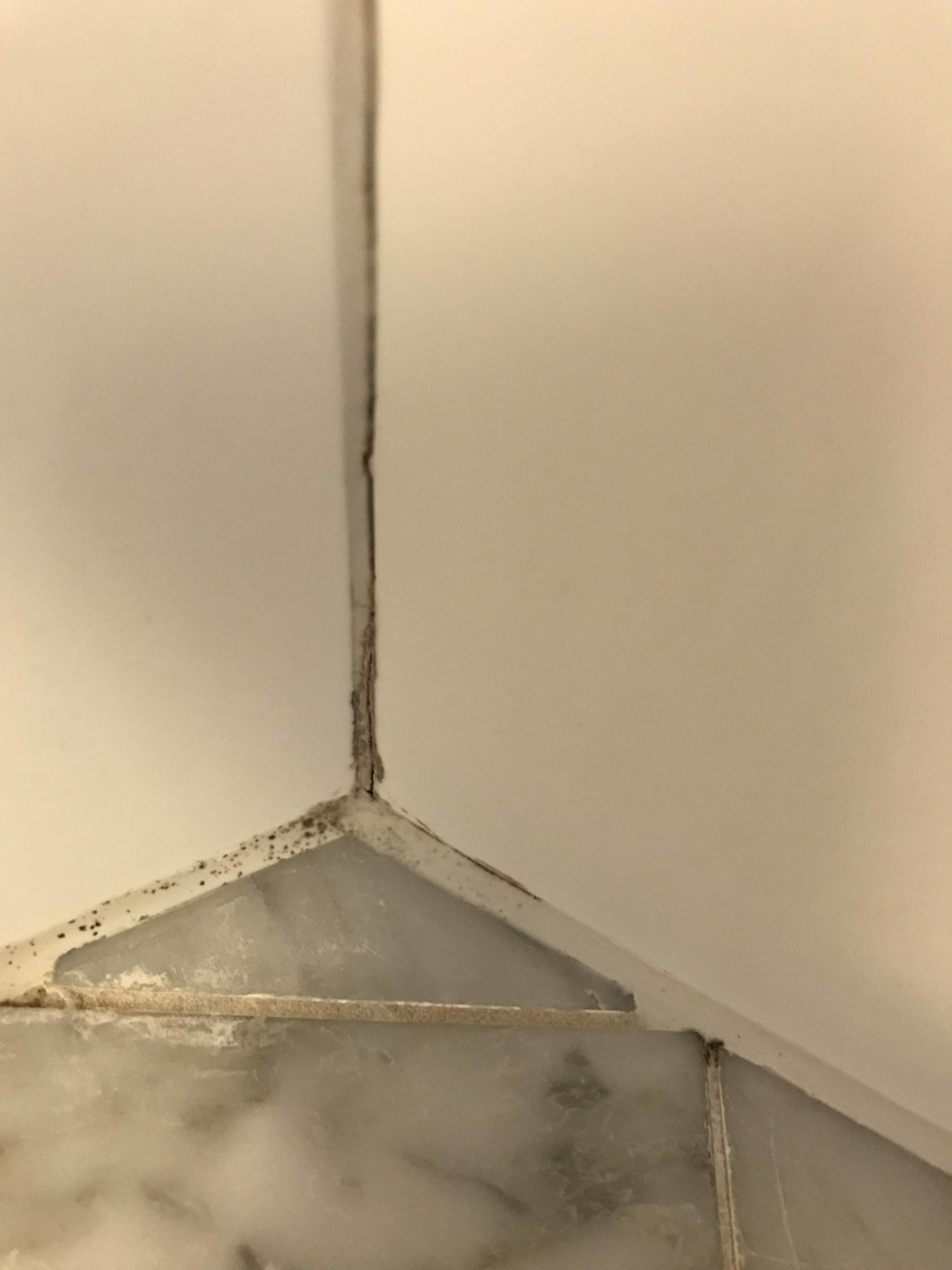

Noterat att silikonfogen fått svarta fläckar o fått förklarat för mig att det är svamp, men att det är lätt att byta ut. Det som oroar är dock att när jag tittar närmare så ser jag en spricka i den hårda fogen mellan två kakelplattor på väggen!
Nu jätteorolig över att det ska vara en vattenskada i vårt rel nyrenoverade badrum?! Nån som vet nåt??

Svarta fläckarna är med stor sannolikhet svartmögel vilket är vanligt. Skrubba bort med en svamp eller använda något effektivt rengöringsmedel. Brukar själv spruta ner duschen med cilit bang smuts och mögel någon gång per år. Blir skinande rent.
Den trasiga fogen är bara att laga. Fogen är inte vattentätt så det tränger igenom vatten vare sig den är hel eller inte.

Tack för ditt svar. Blev lite lugnare nu. Pratade med en rörmockare per telefon som skrämde upp mig rejält då han sa att det kan bero på att något rör sig o att det kan vara vattenskadat
Vad är det för material i väggen? Det får nog anses normalt med mindre rörelser i hörnet med sprickbildning i hårdfog som följd, det är ju därför det är mjukfog i golvvinkeln. Tätskiktet (bakom fog och plattor) bör klarar dessa mindre rörelser.
Mjukfogen har ju nackdelen att det kan bli mögel i den, om man låter detta pågå är risken stor att det går på djupet och då återstår bara att byta ut fogen om man vill att det ska se fräscht ut. Kan förhindras genom att pensla koncentrerad klorin några ggr per år (testa på ett dolt parti av marmorn först bara tycker inte det borde skada men inte bergsäker, blanda heller aldrig sura rengöringsmedel typ badrumssprej och klorin eftersom giftig klorgas då kan bildas - skölj alltid emellan med vatten). Möglet är dock bara ett kosmetiskt problem...
Ja jag håller tummarna för att sprickan beror på rörelser i husväggen, men känns ändå alarmerande att den råkat bli just i det fuktutsatta hörnet. Hur kan man säkert veta? Måste man riva loss o kolla? Fuktmätare?H hapazard skrev:Vad är det för material i väggen? Det får nog anses normalt med mindre rörelser i hörnet med sprickbildning i hårdfog som följd, det är ju därför det är mjukfog i golvvinkeln. Tätskiktet (bakom fog och plattor) bör klarar dessa mindre rörelser.
