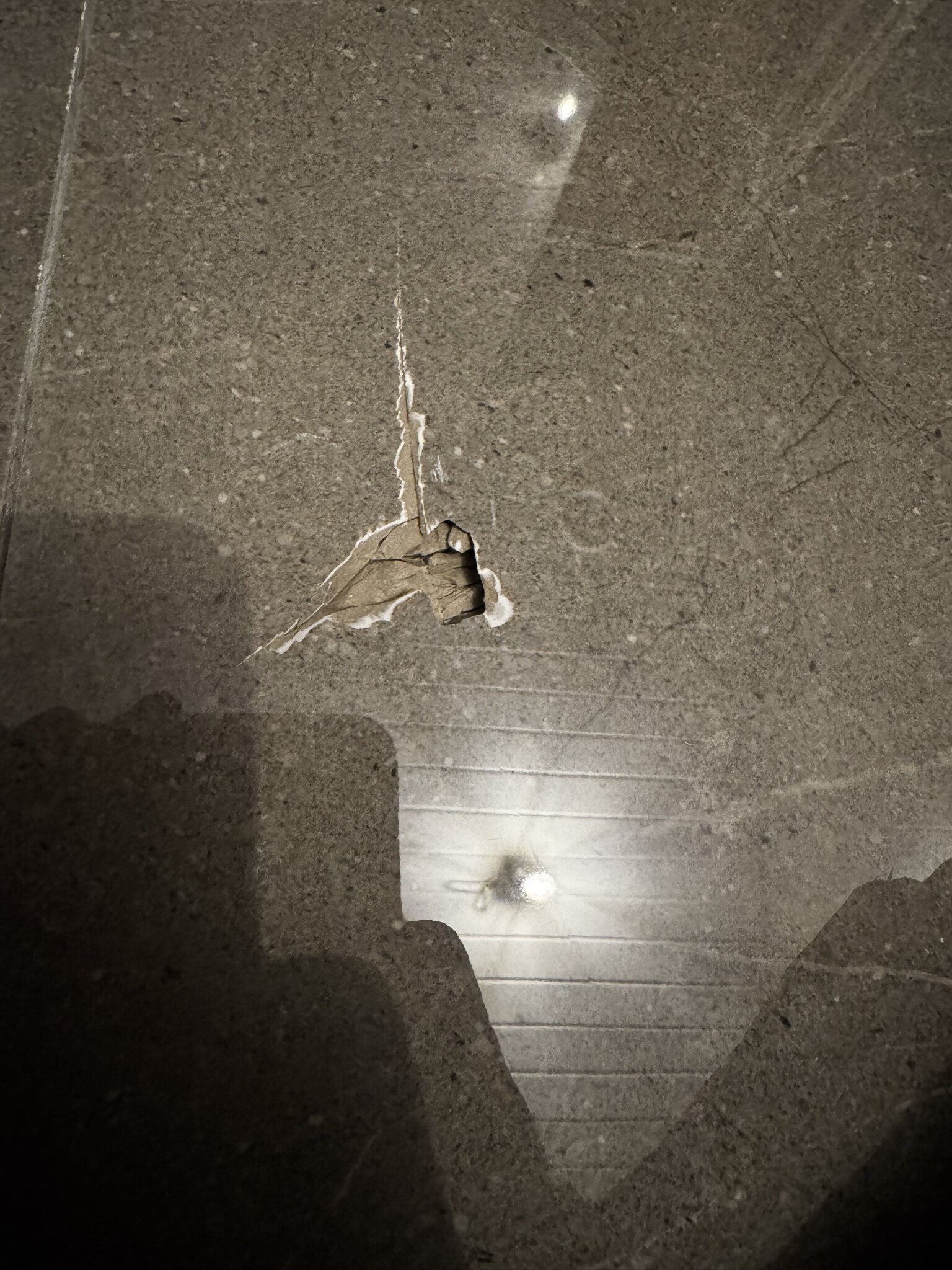

Renoverar badrummet och naturligtvis tappade jag en platta på golvet med spetsen före. Det låter ihåligt just runt hålet . Några cm ut kanske 3-4 så känns det inte ihåligt så misstänker ju lite fix under denna just här där hålet är.
Detta kommer hamna under toastolen. Hur hade ni gjort här? Skurit loss hela plattan o bytt den?
( 60x60 klinker)
Eller foga igen hålet? Silikon? Bytt en del av plattan?
  • Klinkergolv med en skadad platta som har ett hål och sprickor. Skadan finns på en 60x60 cm platta, beskrivet i renoveringsdiskussion.
Kommer det under toan och inte kommer att synas, fyll hål och sprickor med silikon, ställ på toan och efter ett år har du glömt det.
EDIT. Limma stolen inte skruva fast den. Då sätter du dit stolen, ritar runt, av med stolen och lägger en lite yjockar sträng med silikon strax innanför strecket. Du ska även lägga små ( 2 mm ) träbitar som stolen ska stå på. Detta för att om olyckan skulle vara framme och stolen måste tas bort, så går det att skära/såga mellan stol och golv, samt lyfta bort stolen. Annars med stolen dikt mot golv, blir det nog bara stora hammaren och skrota stolen.
