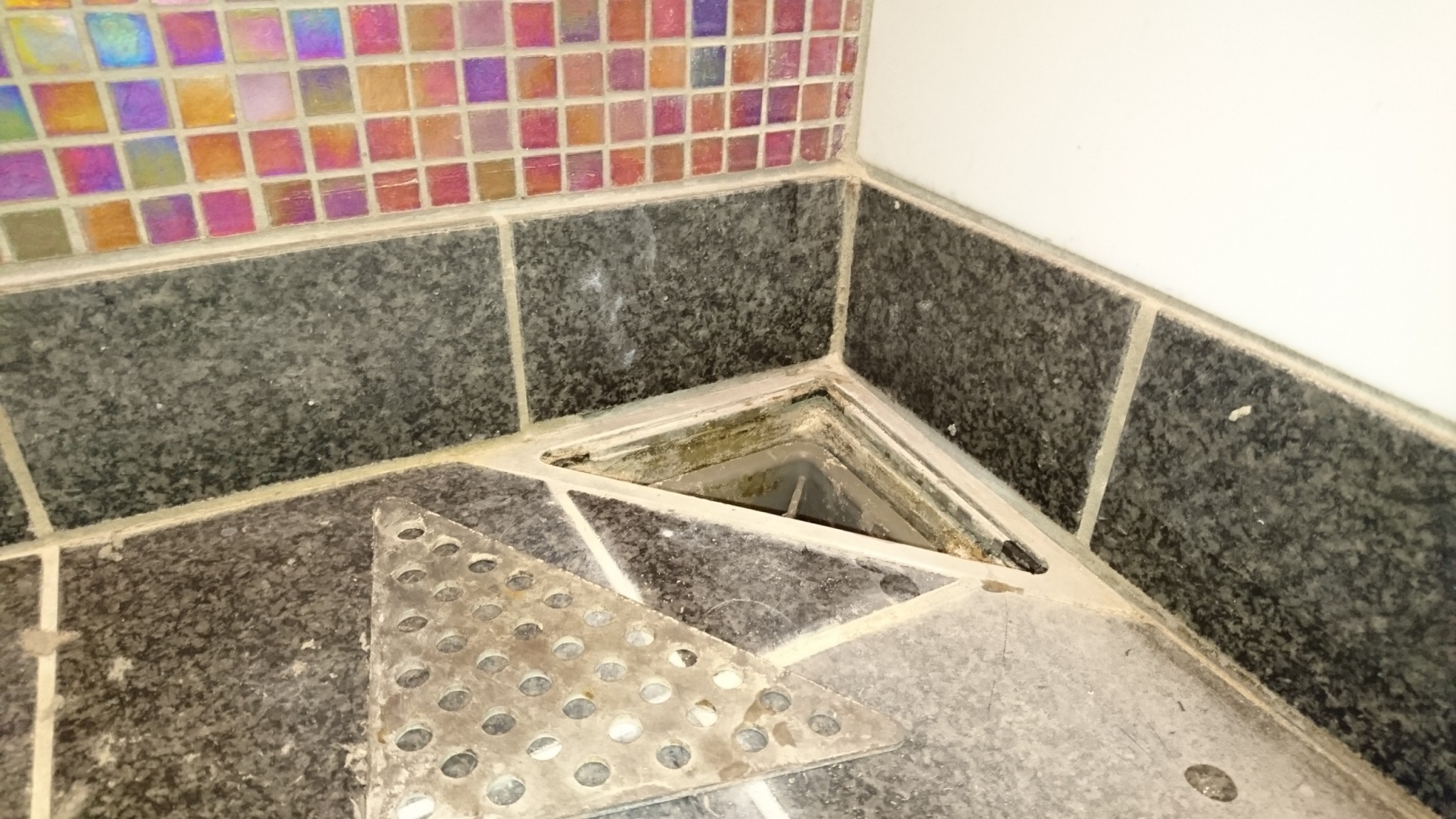

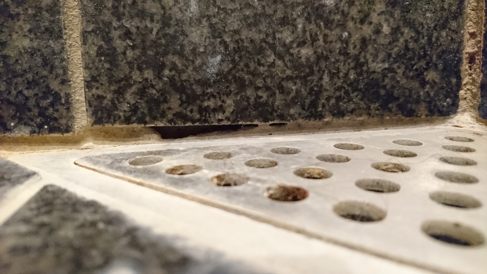

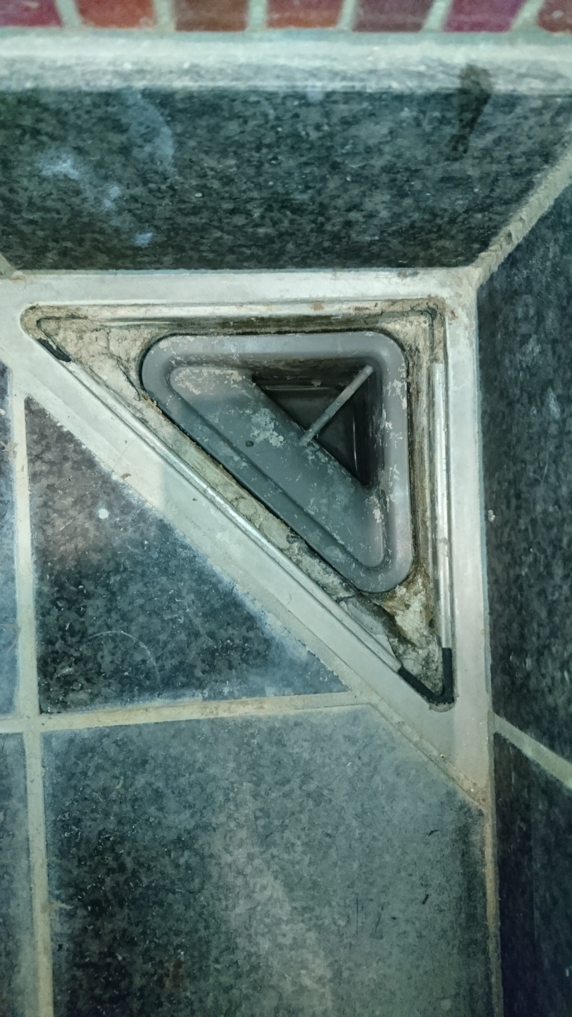

Jag har nyligen köpt en lägenhet och upptäckte idag, då jag rensade golvbrunnen i duschen, att det är hål i fogen under den sista kakelplattan precis vid golvbrunnen (se bild).
- Är detta något jag behöver vara orolig över? Jag tänker att fog är poröst och att det oavsett hål eller inte är fuktspärren bakom som avgör.
- Hur åtgärdar jag det bäst (svar utifrån allvarlighetsgrad i första frågan)?
Tack på förhand!

Tack för svar. Det är den enda fogen som är trasig som jag sett. Jag tar fler bilder imorgon eftermiddag när jag är där igen. Jag vet inte vad det är för typ av brunn men tar bild av den utan "galler" imorgon så kanske någon annan vet. Badrummet är renoverat 2012. Renoveringen skedde efter en brand i lägenheten och gjorde genom försäkringsbolaget så jag utgår från att det är ordentligt gjort.

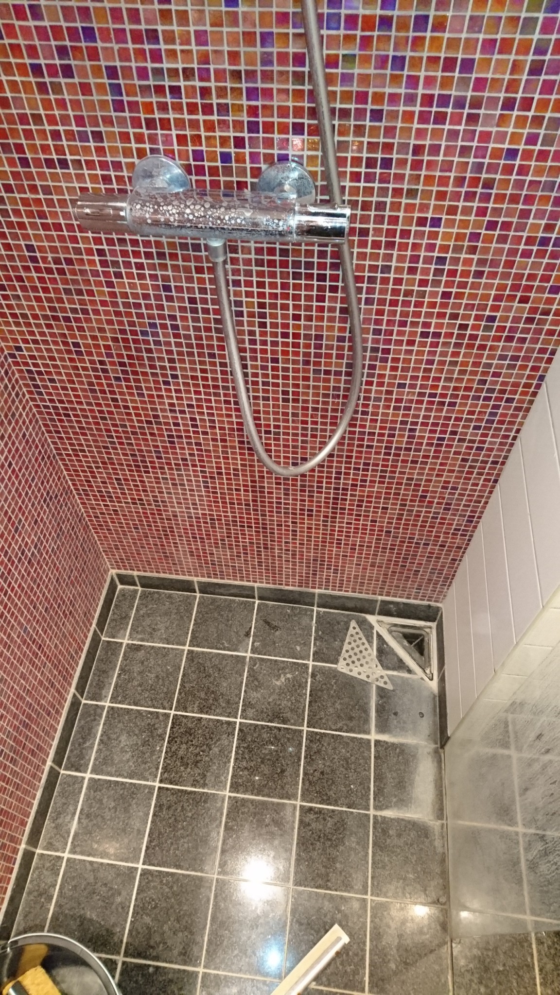

Visa gärna en bild någon meter ifrån. Unidrain har ett avlångt galler längs med väggen, dvs inte fyrkantig.Tobias Lagerbäck skrev:Hej!

är det en gammal skada. så har det inte hänt mycket. beror på att försäkringsbolag är snåla.Tobias Lagerbäck skrev:Hej!

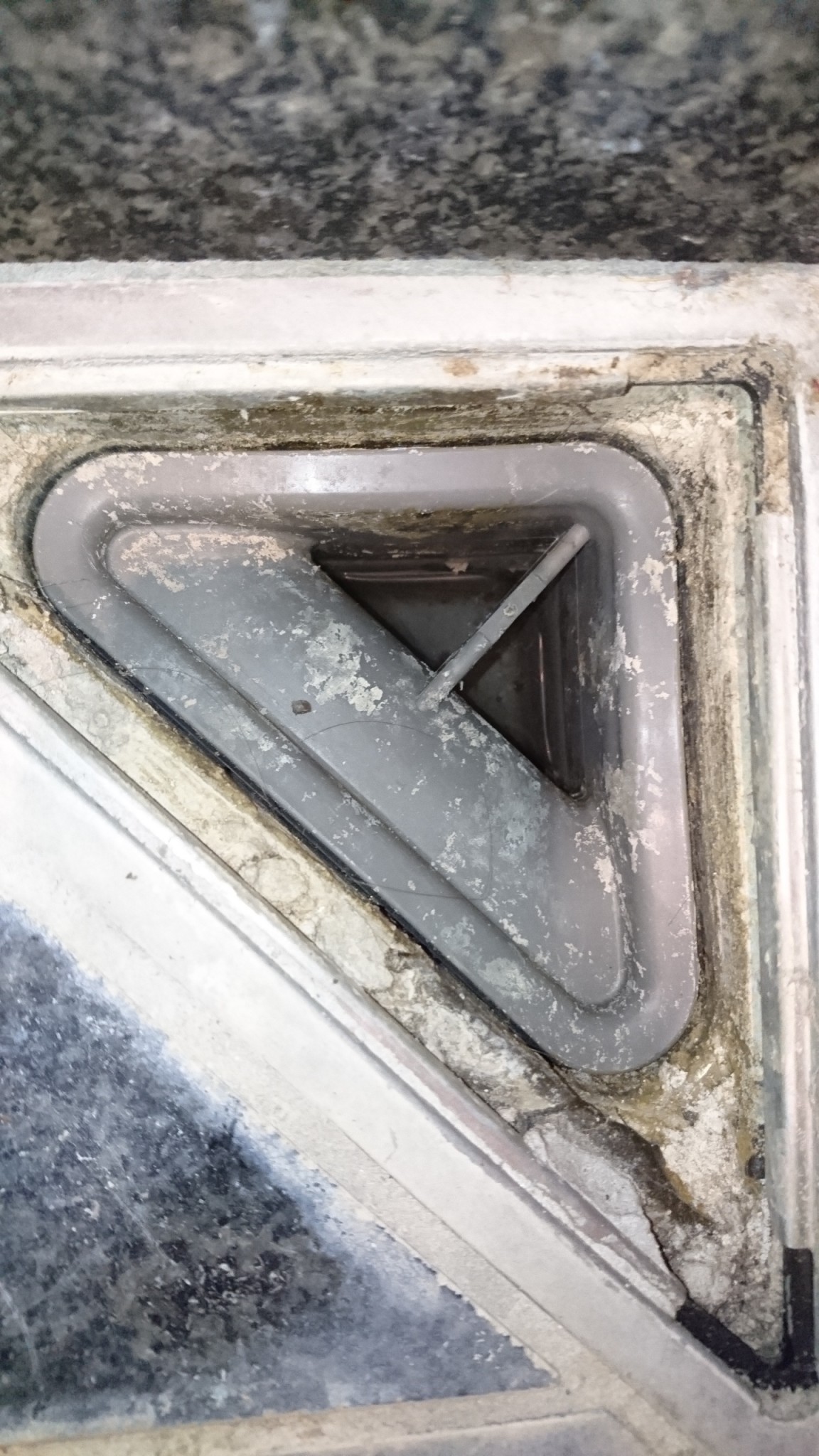

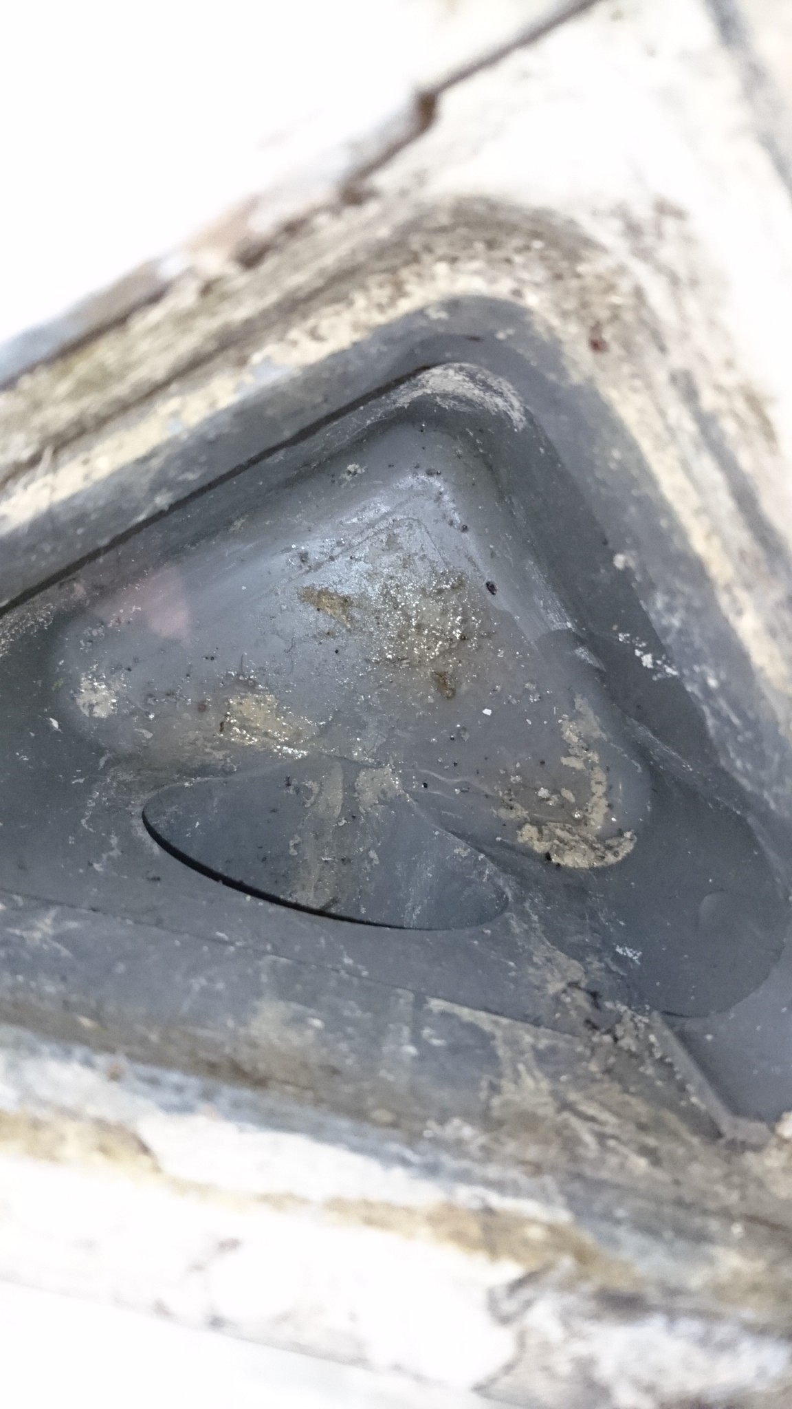

förmodlingen inte bytt brunn, lyft på brunnslocket och ta en bild(gärna gjort rent brunnen innan)
sedan är säkert fuktspärr korrekt gjord,
Bilder kommer imorgon (rensad brunn
Brunnen är en triangel i hörnet. Vet inte hur gammal skadan kan vara då säljaren inte nämnt något om den. Jag tror att de byggde ut badrummet i samband med renoveringen och således borde de ha bytt brunn (vet dock säkert om utbyggnaden gjordes då eller innan).
Men summa summarum så bör fuktspärren göra att det inte är någon fara om jag förstått er rätt?
Stämmer bra, kakel och fog är bara en estetisk aspekt, har ingenting med fuktskydd att göra!Tobias Lagerbäck skrev:Bilder kommer imorgon (rensad brunn)

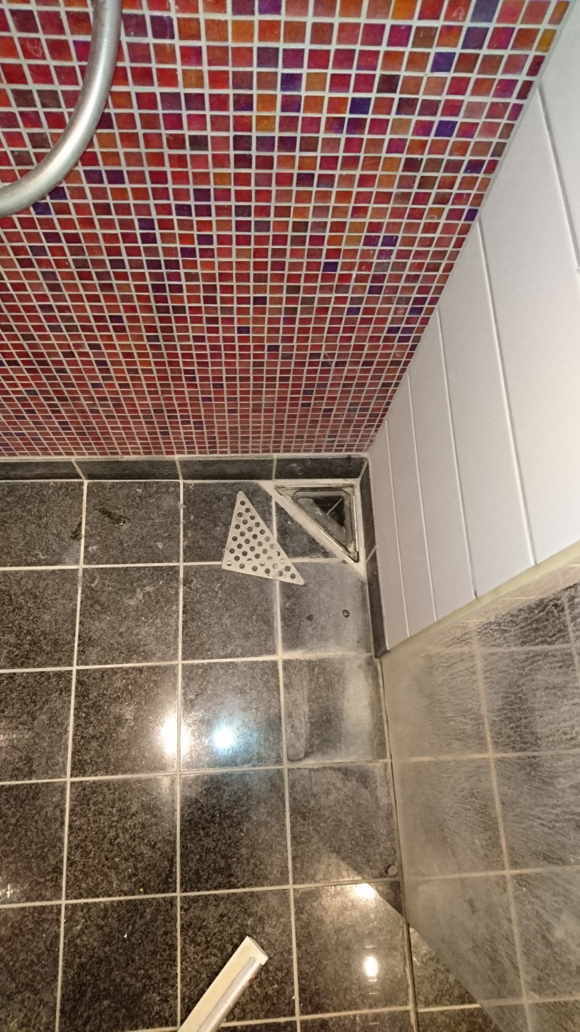

Som utlovat kommer här fler bilder. Tyvärr står det inte vilket märke det är på golvbrunnen.
Jag inspekterade noggrant idag och kunde inte hitta några fler defekter i fogen heller.
Har ni fler tips/kommentarer/synpunkter utifrån bilderna? Tänkte foga igen det för estetikens skull.
