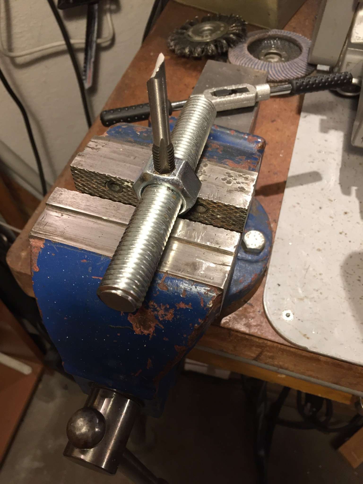

Försöker gänga ett genomgående hål för M10. Förborrat med 8,5 mm. Smörjt med lite 5-56. Har jag gjort ngt uppenbart fel?
Backade du emellanåt för att bryta spånorna?
Jag kan inte tänka mig att den gångade stången satt i muttern när du drev gängan, eller ?
Körde du alla stegen. Finns ju 3 olika gängtappar för samma storlek.
Si senor!
Men kanske inte tillräckligt?🤔
Jo :)
No comprende? 3 olika?
Men du körde den inte i botten då ? Och sen tog du i ?

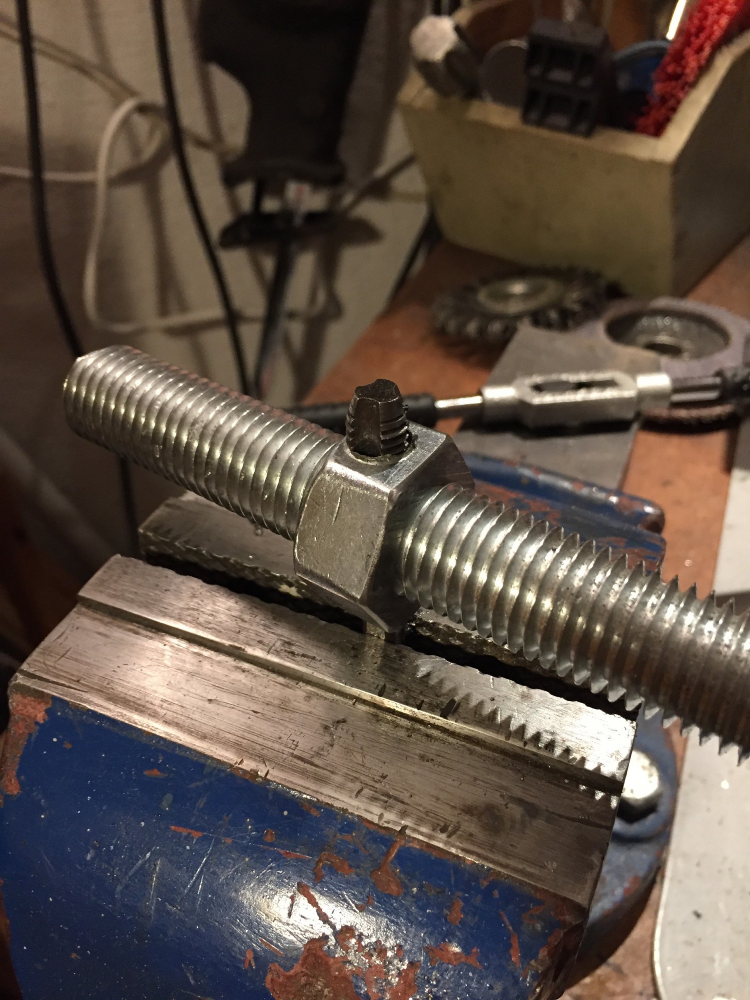

Löste det tillfälligt iaf; slipade två faser på tappens skaft och fixerade i skruvstädet. Tog också rejält med vanlig "symaskinsolja" istället för 5-56. Kanske dålig tap helt enkelt (del av satts från Lidl...)
Hålet går genom gängstången också :)
Har man en väldigt seriös gängsata så består varje storlek av tre tappar som skär lite åt gången. Först ett grunt spår som sen görs lite djupare av andra tappen och slutligen den som skär den fullständiga gängan. De flesta hobbysatser saknar dessa utan skär allt med en tapp. Blir naturligtvis mer material som den tappen måste avverka, men backar man ordentligt ska det inte vara omöjligt.
Kanske borde fixera gängstången först så den inte riskerar att vrida sig och låsa alltihop?

Sorry, nu fattar jag, du vill gänga genom både muttern och stången.
5-56 smörjer inget vidare, jag brukar smörja med någon olja, ATF, motorolja, symaskinsolja.
nanowire och 1 till
Du försökte gänga i en mutter som är rätt hård, med en gängtapp ur ett kitt du köpt på lidl, med 5-56 som smörjning?
En tapp från ett lidlpaket skulle kanske på sin höjd vara lämplig för att gänga vaniljglass, förutsatt att du låter den stå framme ett tag innan ;)

Borde inte egentligen skärvätska vara det korrekta valet?
