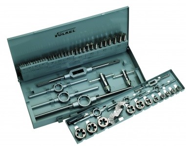

Jag brukar köra med denna, den innehåller tappar i tre steg. Jag antar dock att den kostar något mer än din sats från Lidl, även om denna också är tysk ;)
Volkel-tapp- och gängsats i tre steg i öppen metallåda, för byggprojekt.

Är det inte bara fasningen i ändan på tappen som skiljer dvs gängar man genomgående håll spelar det ingen roll om man kör endast med förtappen.
