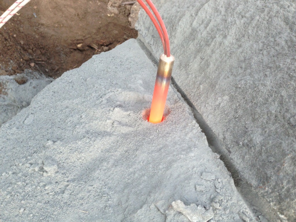

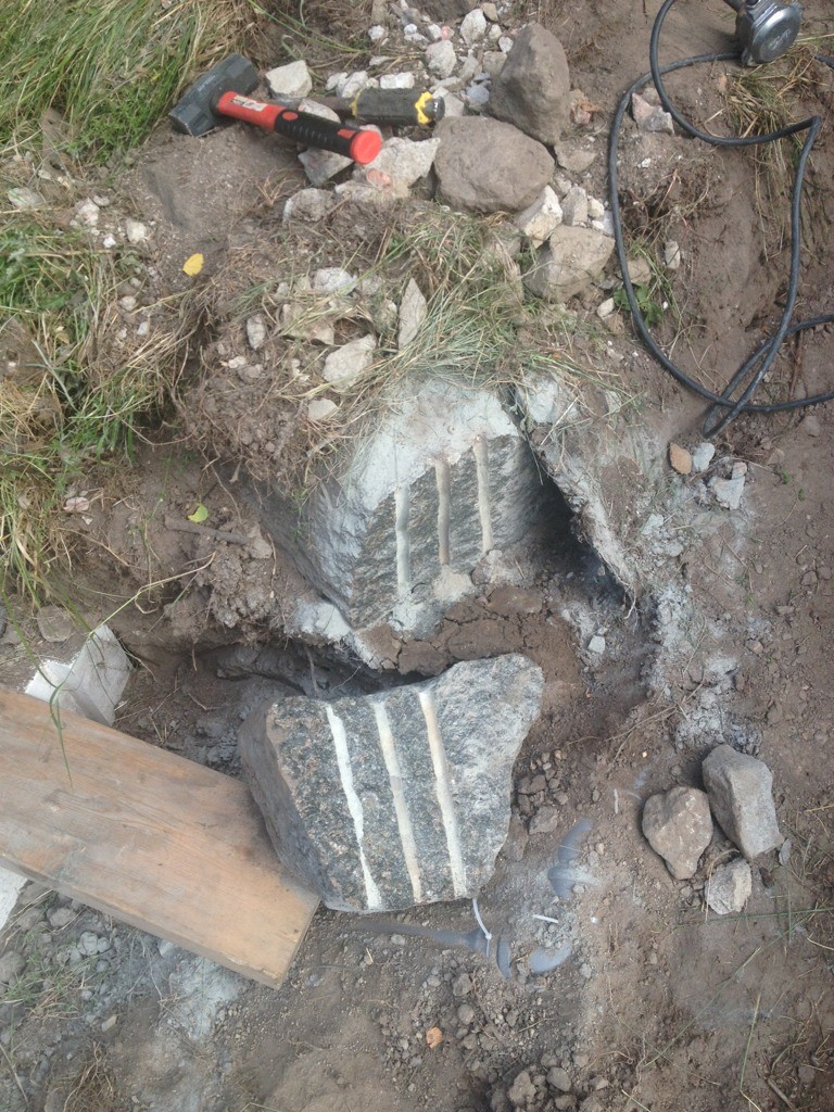

Jag har provat lite finlir med min värmestav (sån färdigköpt från EVT), och om man borrar väldigt tätt (jag gjorde nog lite onödigt tätt här) så funkade det väldigt smidigt att plocka ur en U-formad bit för ett avloppsrör (överkanten på en större sten, så stor att den i te gick att flytta):
(Den satt, och täppte för mellanrummet precis ovanför där den ligger)
Samt göra ett rakt snitt på en näsa på en annan sten:
Här räckte det att värma i kanske 10-15 minuter i det mittersta hålet, så jag gissar att det var väldigt överarbetat med så många hål...
/U

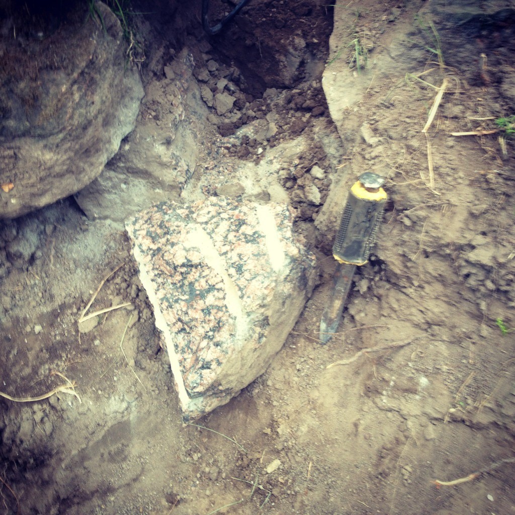

För den lilla urtagningen så ska kilar räcka gott, finns ingen början så sätt två rader med hål i 45 graders vinkling mot varandra så får du en loss en bit som lyfts upp.
Köper du en cobra så kan du gå upp till grövre än 20mm kilar så biter det lite till...

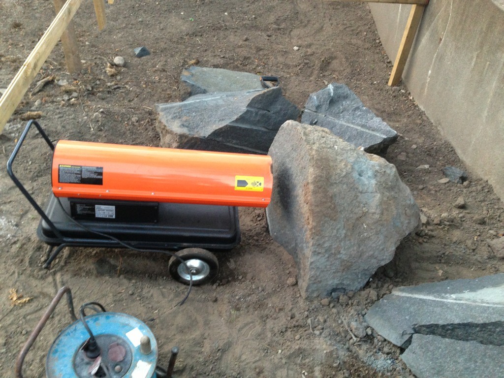

Jag har en ''dum'' fråga. men den värmen en dieselkanon ger, vad gör de för skillnad? Säger inte att de inte hjälper! Bara nyfiken..
ville prova för o slippa borra för värmestaven.så tänkte dieselkanonenkanske kan gå.Den ger 800grader lufttemp ut. så lät den stå på i ca 8min sedan sa det POPP i stenen
sprack av eb rejäl bit. dock råka jag ha en sådan makapär redan därav experimentet. värmestavarna vinner ändå i effektivitet, med borrning som tråkig baksida.
Den gav sig alltså av bara värme på 800c inga hål eller sprickor innan?
