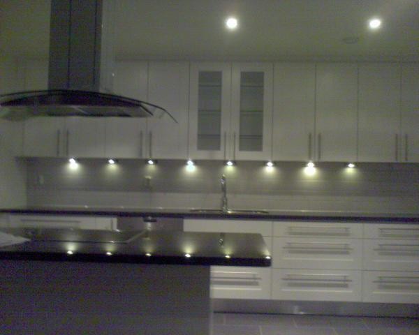

är mkt nöjd med ljuset från G4-ledar i vinklad trekantsarmatur under köksskåpen - de har inte för kallt ljus och gör sig bra på den mörka granitbänskivan -bild med mobilkamera
G4-ersättarna under badrumsskåp klarade inte trafons tröskel - jag bytte mot en 10W halogen i en av 3 å då gick det bra. LIkaså under fläkt - bytte en av fyra mot halogen 10W.

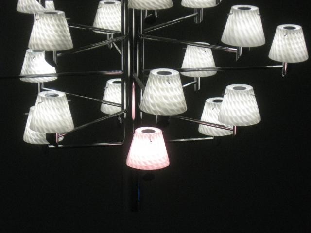

I herstalarmatur 20 ljuskällor bytte jag halogen 20W mot LED rundstrålande G4-ersättare som drar 1,2 W - ljuset blir kanske hälften så starkt och en av 20 lampor måste ha högre last för att inte lampan ska flimra. Det blev en 10W halogen som tyvärr lyser med gult sken jfrt med LED arnas mer vita (trots att de ska vara varmvita) kanske löser det med en special halogen med kallvitt sken.
