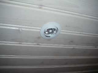

Tänker ha spotar i vårt kommande snedtak som kommer att gå upp i nock. Isoleringstjockleken är 220 + 45 mm.
Hur djupa alu koppar borde man ha?. Misstänker att det beror på styrkan på spotarna man sätter i dem. Det blir väl rätt varmt i dem, och har man inte tillräckligt med isolering över dem så kanske det blir risk för kondens i burkarna under kalla vinterdagar som denna?
Vet spot gurusarna något?

Jag kör med färdiga låddor i plåt som jag köpte från elgossisten. De passar direkt i cc30 läkt och är ca 250mm djupa.

Hur mycket isolering har i snedtaket?
30-40cm blåsull.
Jag limmade vanliga färgburkar över varje spot uppe på gipsen, struligt när man sedan trycker upp gipsplattan, har 240+45 isolering i taket.

Enligt sylvania får man ej ha någon isolering uppe på spotburken vid montage i yttertak.
Då lär man ju definitivt få problem med kondens!
