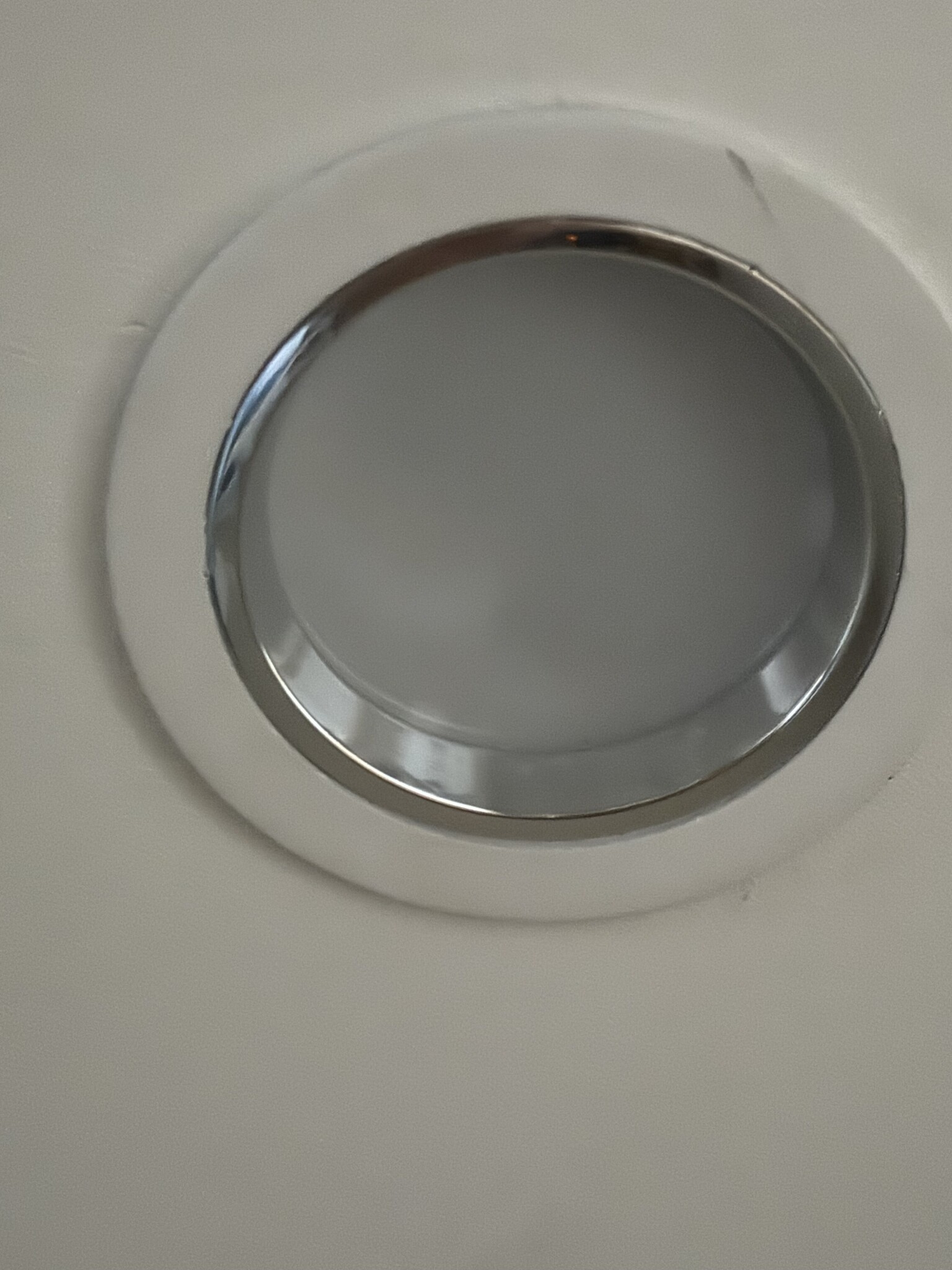

Ser ut som en LED-armatur och i så fall byts den i sin helhet.

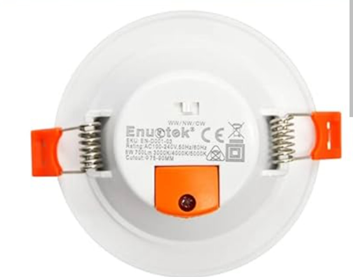

Pröva att dra den rakt ner, akta fingrarna bara om den hålls fast av ståltrådsbyglar typ musfälla.
Alternativt kan kanske ytterringen lossas som döljer skruvar.

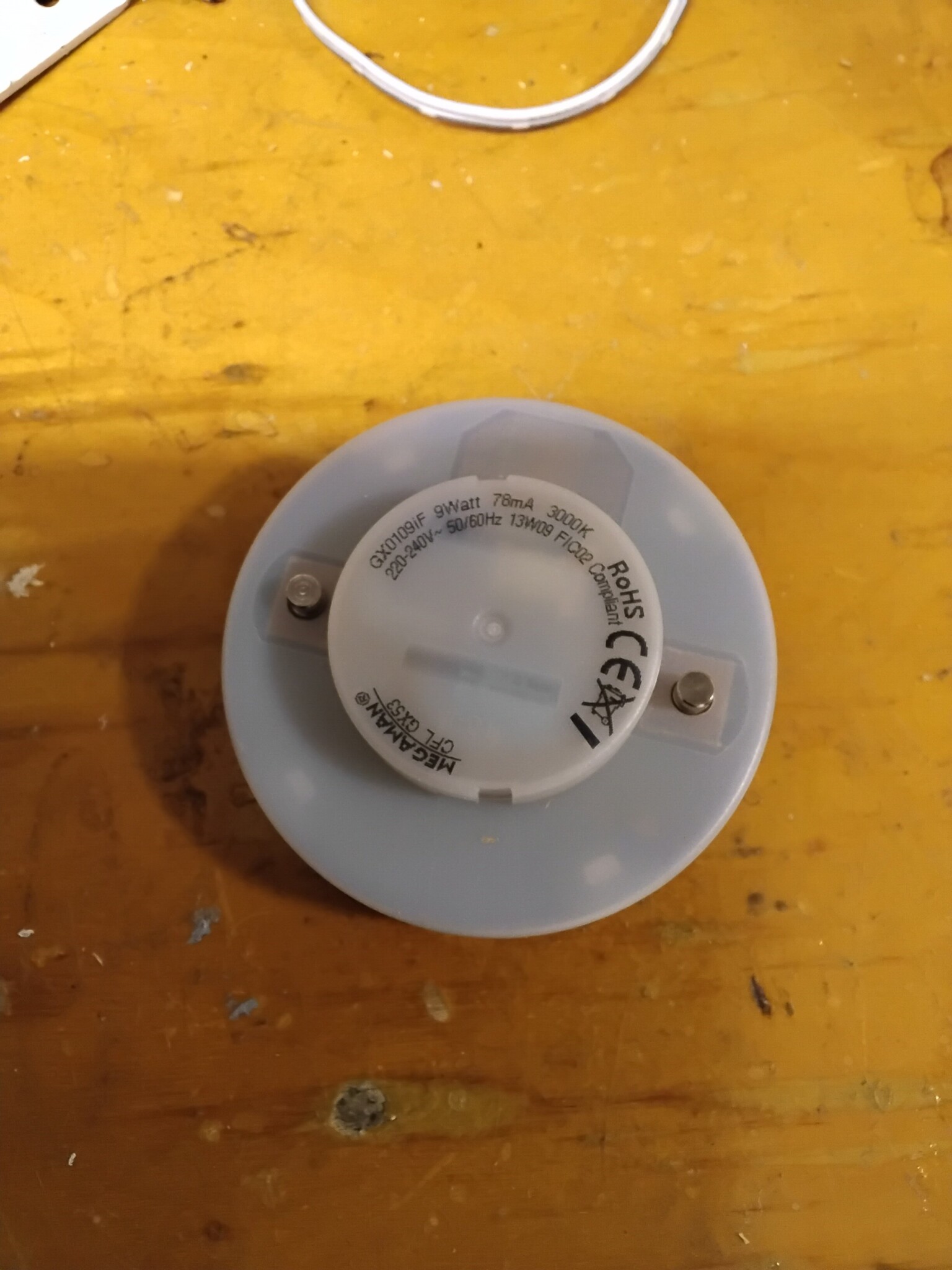

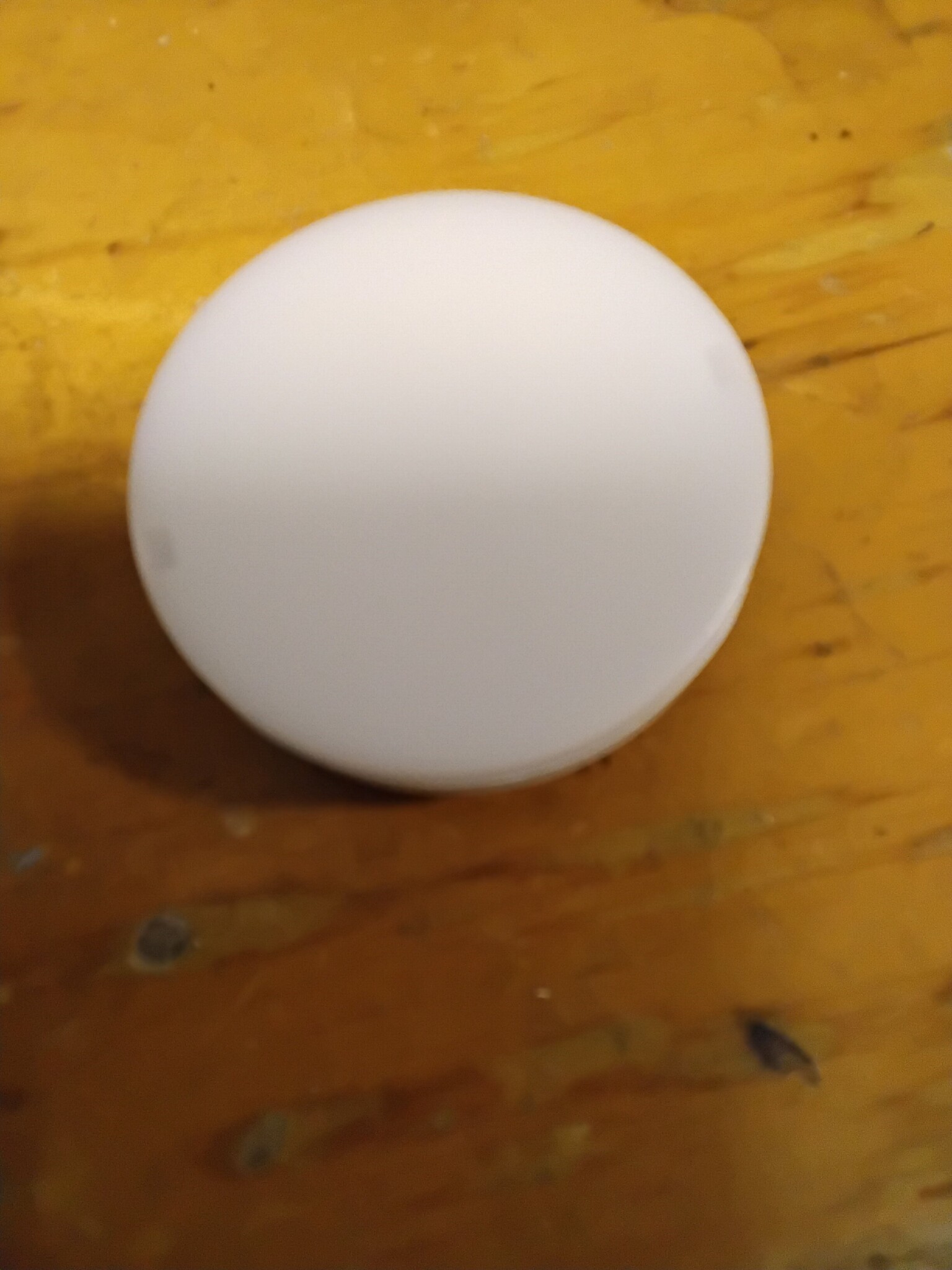

Ser ut som en MD-205 från Malmbergs, ursprungligen för kompaktlysrör, men finns ledlampor med GX53 sockel som passar. Bara att byta, gjorde det senaste vecka. GX53 har ett slags bajonettfäste, vrid aningen motsols så lossar den. Lättare byta om du drar ut armaturen som nämnts ovan.
Edit: övre bilden kompaktlysrör, nedre led
Jag har fortfarande inte fått loss dessa (de är i min sons lägenhet). Hur ska man ta tag i spotarna utan att ha sönder taket, finns inget att greppa om. Nån som har tips?snaggletooth skrev:
Lägg en spackelspade(alt. stekspade) mot taket.
Pressa in en kniv mellan spottens kant och skyddet för taket och känn

När du sen får ut den ur hålet får du akta fingrarna så inte råttfällebyglarna klipper dina fingrar. 🫣

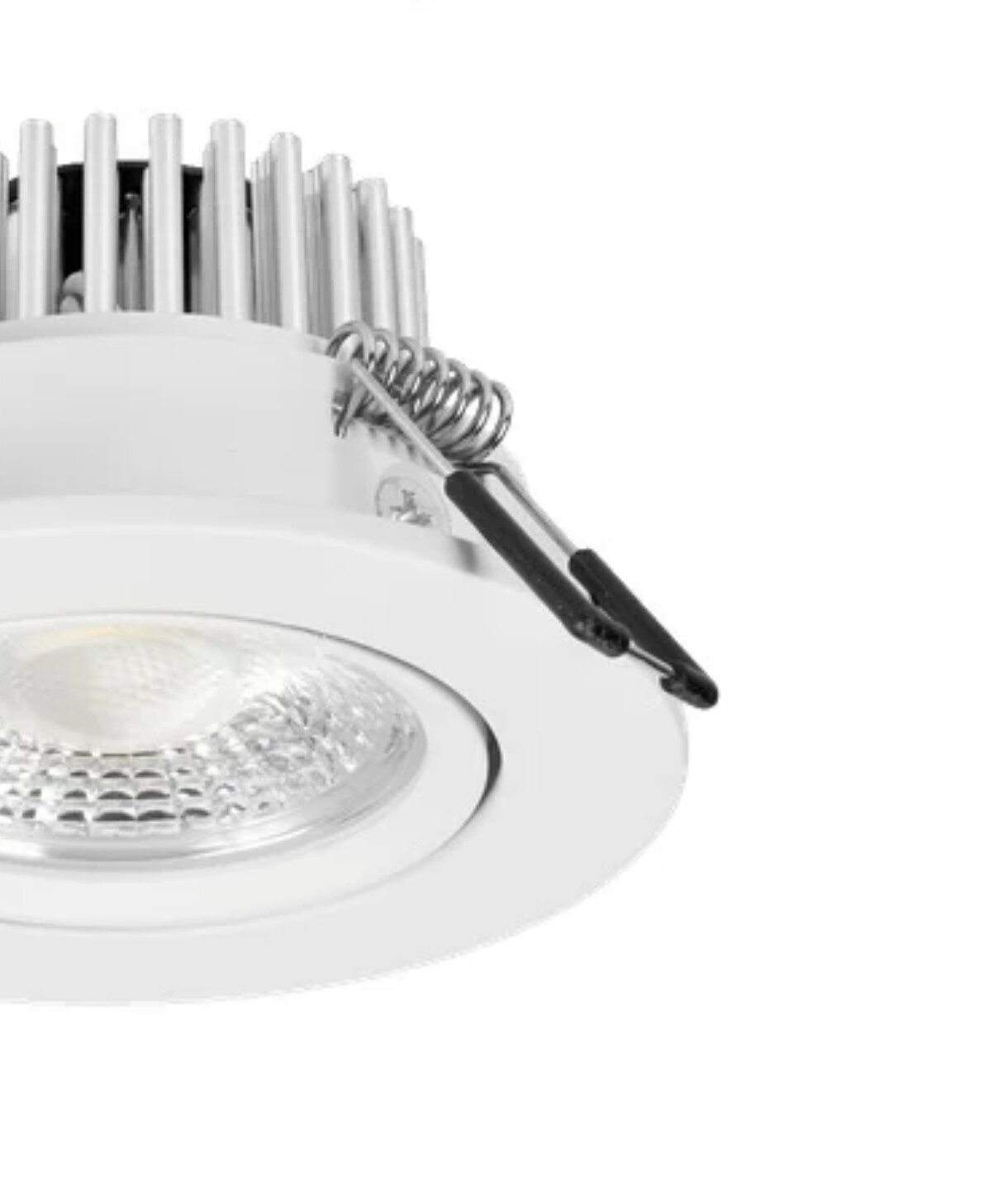

Så de här råttfällebyglarna breder ut sig åt sidorna innanför taket och fäller ihop sig om jag drar rätt ner?
Nja, jag kanske överdriver bygelns storlek något...
Det hjälper inte mycket att den kan vara orange när man redan fått smäll på fingrarna.
Det förekommer väl andra varianter av plåtbyglar också.
