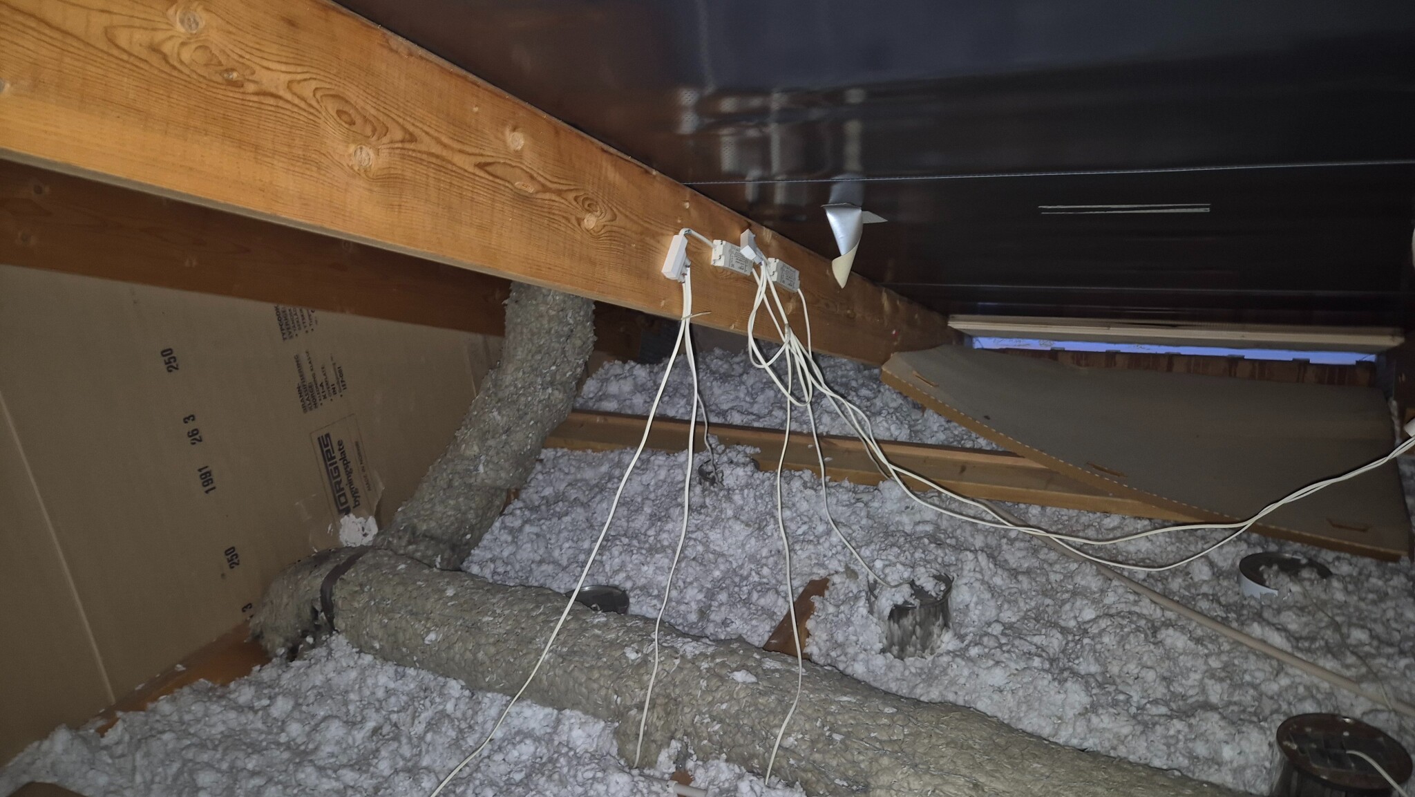

Är det okej att installera kablage och transformator till spotlights såhär på vinden?
Det är visserligen 12v, men behöver kopplingarna verkligen inte ligga i en dosa?
Och kan transformatorn bara hänga sådär på takstolen?
Nyinflyttad i huset.
  • Loftutrymme med träbjälkar, isolering av lösull och några kablar som hänger från taket. Rör och en kartong syns bland isoleringen.
Ser ut som rent hempul, bör vara slangar/rör mellan trafo och armaturer, oavsett spänning.
230V-kabeln bör/ska vara korrekt skyddad och av rätt typ. Svårt att avgöra det från bilden.
Är nätdelarna ansluta via ett eluttag?
På sekundärsidan har det ingen betydelse att det ser ut som "spindelnät och att kopplingslisten sitter spikad mot takstolen.
Transformatorerna ser ju ut att sitta fastskruvade på takstolen.
