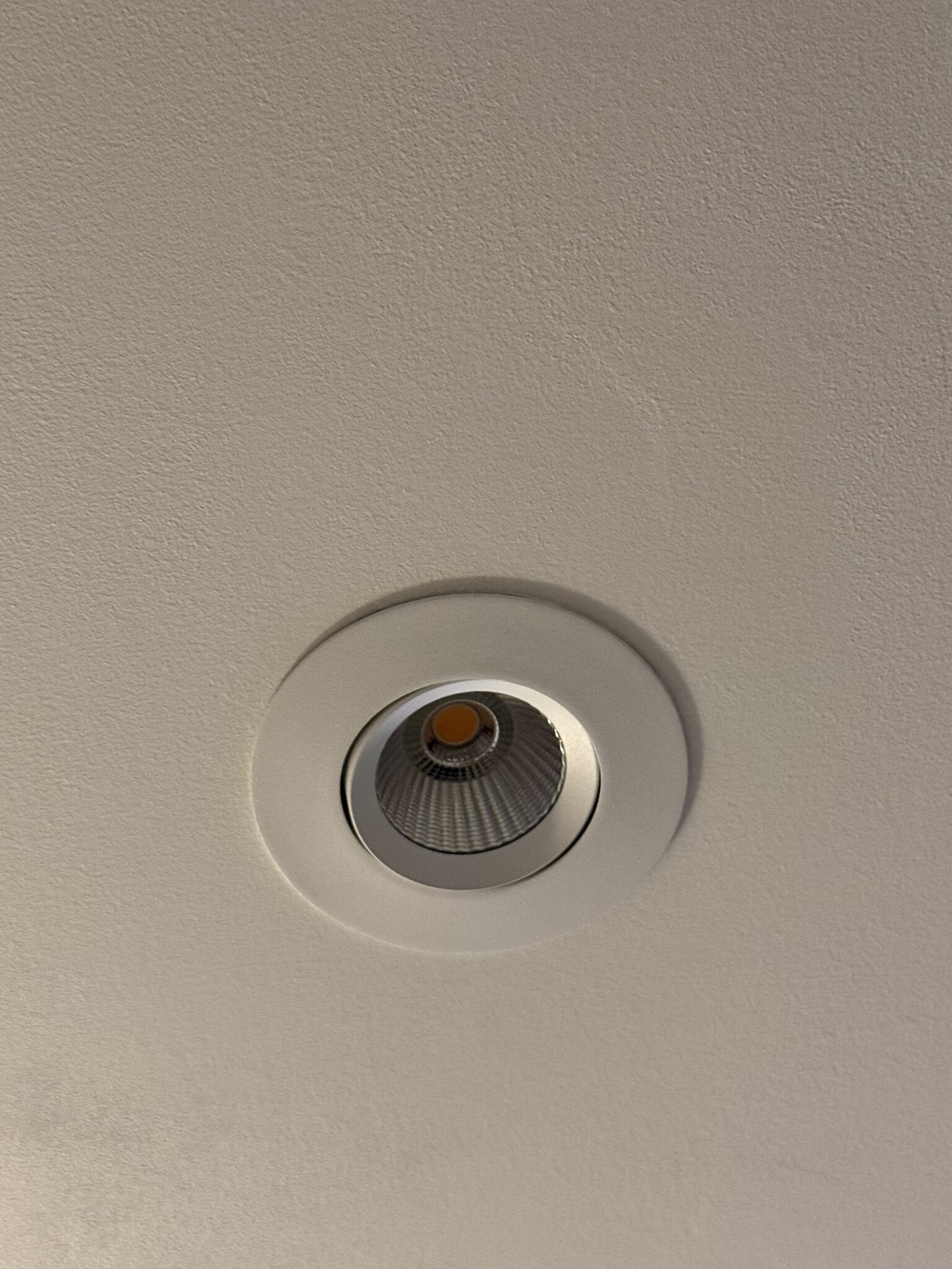

Någon som sitter på en smart lösning kring hur vi ”tätar” runt våra spotlights upp mot taket? Det känns som att en hel del vattenånga från duschen förmodligen åker upp i ”mellantaket” och det utgör ju en risk på längre sikt.
Tack på förhand!
Edit: det är alltså i vårt badrum detta gäller

Var sitter dom, ovanför i duschen eller utanför ca 40 cm.

Den närmaste sitter cirka 30cm utanför duschen. Tycker mig se en del ånga vandra upp dit när man duschar

Hur varmt duschar du, ångar det så är det bra varmt från strilen.
Då ska du om du är orolig, byta ut dom till den sorten som har ett glas framför ljuskällan IP 65.

Tack! Det är enbart hur jag tätar mot taket som är min fråga. Blir ju samma problematik oavsett lampa tänker jag.
Följde det inte med en silikon tätning eller liknande med lampan?

Själva armaturen dras ju uppåt av fjädrarna och ligger tätt mot taket, så där kommer det ingen fukt in. Bara i mellan ljuskälla och armatur, kan det bli något om det går att snedställa ljuskällan, annars ligger den direkt mot ringen som ligger mot taket.

Nej det gjorde tyvärr inte det. Har du något exempel på vad du menar?

Okej, du menar alltså att det trycket är tillräckligt. Det låter ju bra :)

Det var en typ 0,5mm tjock silikon packning som skulle sättas mellan spot och tak.

Vad har du för ventilation i badrummet?

En mekanisk frånluft precis vid duschen (Pax Calima)

Vad gäller tak i badrum så behövs det inget speciellt tätskikt utan det räcker med målad takgips eller träpanel. Har du en fungerande ventilation som suger 10-15 l/s så skulle inte jag vara orolig.

Stort tack! Då oroar jag mig i onödan.
