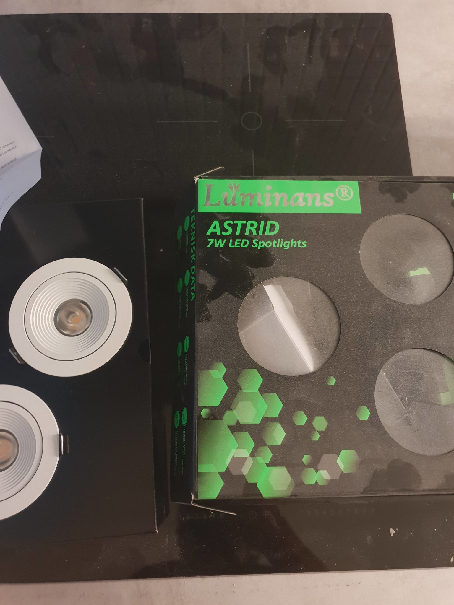

Hej alla. Måste veta om jag gjort en tabbe eller om det inte spelar någon roll..
Jag har dragit fram el till spottar. Men drog ingen jord. Orginal uttaget har fas, noll, jord. Borde jah dragit fram jord till alla spottar??
Om det är så vad är skälet?

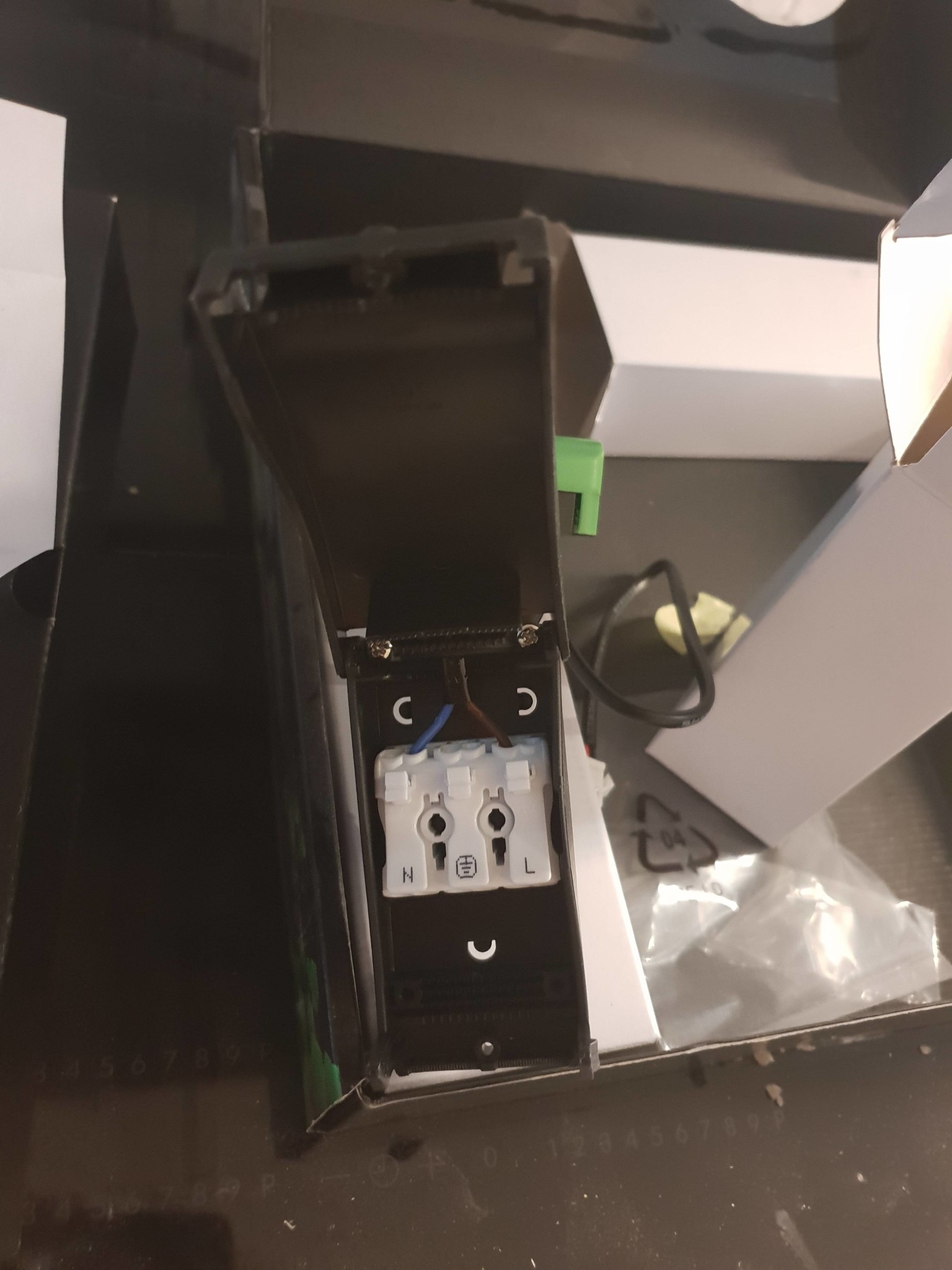

Tråkigt att se sådana produkter idag. Terminalen är felmärkt och ger sken av att lampan ska skyddsjordas. Den borde skickas till elsäkerhetsverket.
