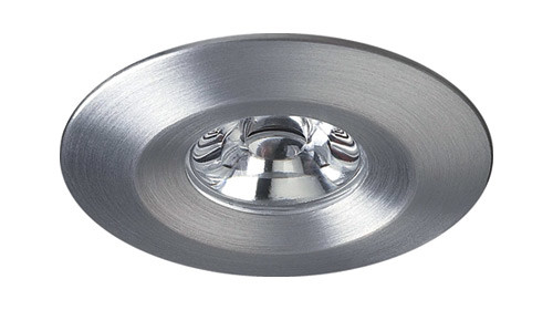

jo..det är nog så. Men jag tänkte mer ifall det fanns tipspå några snygga utanpåliggande spottar eller andra fina lampor som kan tänkas passa mitt undertak.
Utanpåliggande LED spottar som inte bygger mer än ~2cm neråt?
Dock blir ju kabeldragningen synlig antar jag.
Jag skulle nog hellre satt typ sådana här:
http://www.maxel.se/Product.asp?PageNumber=22&Product_Id=223
Då behövs ingen potta eller dosa.. fast man måste ju ha något bra ställe att ha "convertern".. men de måste du ju ändå ha till eventuell 12V trafo.. och till convertern kan du dra längre kabel.
Edit: 289kr inkl moms på elbutik.se tydligen..
Jag ska snart testa ovanstående Pluto utomhus.. får vi se hur länge dom håller :) Jag tror att convertern är värre att ha kallt till. Jag har satt andra LED utomhus (tom IP20 LED) som håller fortfarande..

Alltså. Vad är det som FÖRBJUDER en lampa att vara utomhus. Är det inte IP klassningen. Och som i början av tråden talar ägaren till en elaffär till mig att om jag köper till ett extra skyddsglas så blirr det IP 44 och kan ha utomhus (på vision plate) . HAR HAN RÄTT ELLER FEL ???? :-)
Det enda som kan hända om du sätter en LED med för låg ipklass (ip20) utomhus är att den kan gå sönder!
Det räcker med IP21 utomhus om den sitter där de inte regnar (takfot).
Man ska följa tillverkarens anvisningar.. somsagt så är Ploto fast IP44.. fast de står ändå på den (tror jag) att den endast är för inomhus bruk.. De kan ju tex vara så att tillverkaren är rädd att den ej ska tåla minusgrader.

Så LED kan monteras in i taket utan skyddsburk i en apparatdosa?
Japp.. eller utan apparatdosa. Den jag länkade till är för liten för att få fast i en apparatdosa.
