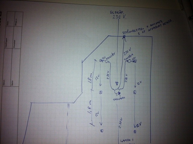

Har tänkt köpa spotlights från hide à lite, de har två 2 sladd med amp koppling. Kopplas först 230 volt in i trafon och sedan seriekopplas spotlighten eller kopplas de var och en från trafon?
Behöver hjälp att planera utan att blanda in en elektriker.
Jag frågar för att få koll på hur långt jag kan ha mellan lamporna. Alla inom 2 meter från trafon eller Max 2 meter mellan lamporna.

Halogen
6 meter ledning kan du ju ha från trafo till lampa alltså. Det står i länken
Lamporna parallellkopplas

Ok dom seriekopplas. Behöver alltså ingen fördelare efter trafon med 3 utgångar, en för varje lampa?

Detta borde fungera, se bifogad bild

Men 1,8 m är på tok för långt avstånd mellan spottarna! 20 W kan typ 80 cm vara rimligt avstånd (och 40 cm från vägg. men avståndet beror ju på vad man räknar fram för mått för just det förutsättningarna).

Såg det, undrar om det stämmer, vad är som gör att de inte kan seriekopplas efter trafon?
Begreppsförvirring kanske. Menar du vidarekoppla från en lampa till en annan?
Visst KAN de seriekopplas, men då blir det bara 6 volt över varje lampa och därmed kommer de lysa rätt dassigt, ungefär som att montera en "lastbilslampa" i en personbil.
OBS att seriekoppling och paralellkoppling är grundläggande elektriska termer som inte har något att göra med var ledningarna fysikt ligger.
En julgransbelysning för hemmabruk och en adventljusstake är seriekopplad.
All "normal" el för vanlig 230V är paralellkopplad.
